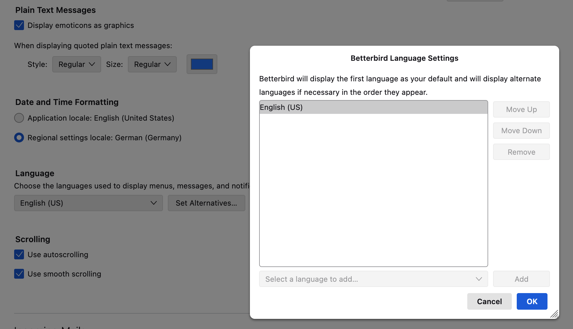

    ich hab gerade BetterBird 115.9.0-bb26 (64-bit) unter macOs 14.2.1 installiert.
    Wie installiere ich eine zusätzliches Sprachpaket? In den Spracheinstellungen ist der Knopf zum Hinzufügen einer weiteren Sprache ist deaktiviert:
    Ciao
    Maral

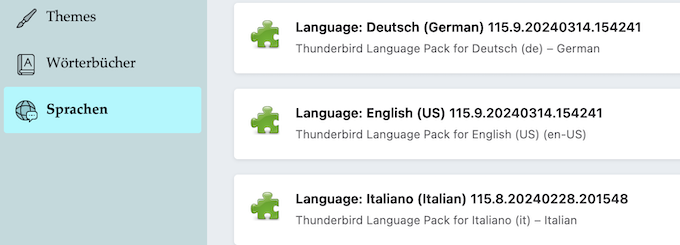

    • April 7, 2024 at 3:37 PM
    Quote from Maral
    Ich habe das deutsche Sprachpaket bereits heruntergeladen.
    Ich gehe davon aus, dass du es auch in Betterbird über den Add-on-Manager installiert hast.
    Wird es angezeigt in Add-ons-Verwaltung > Sprachen ?

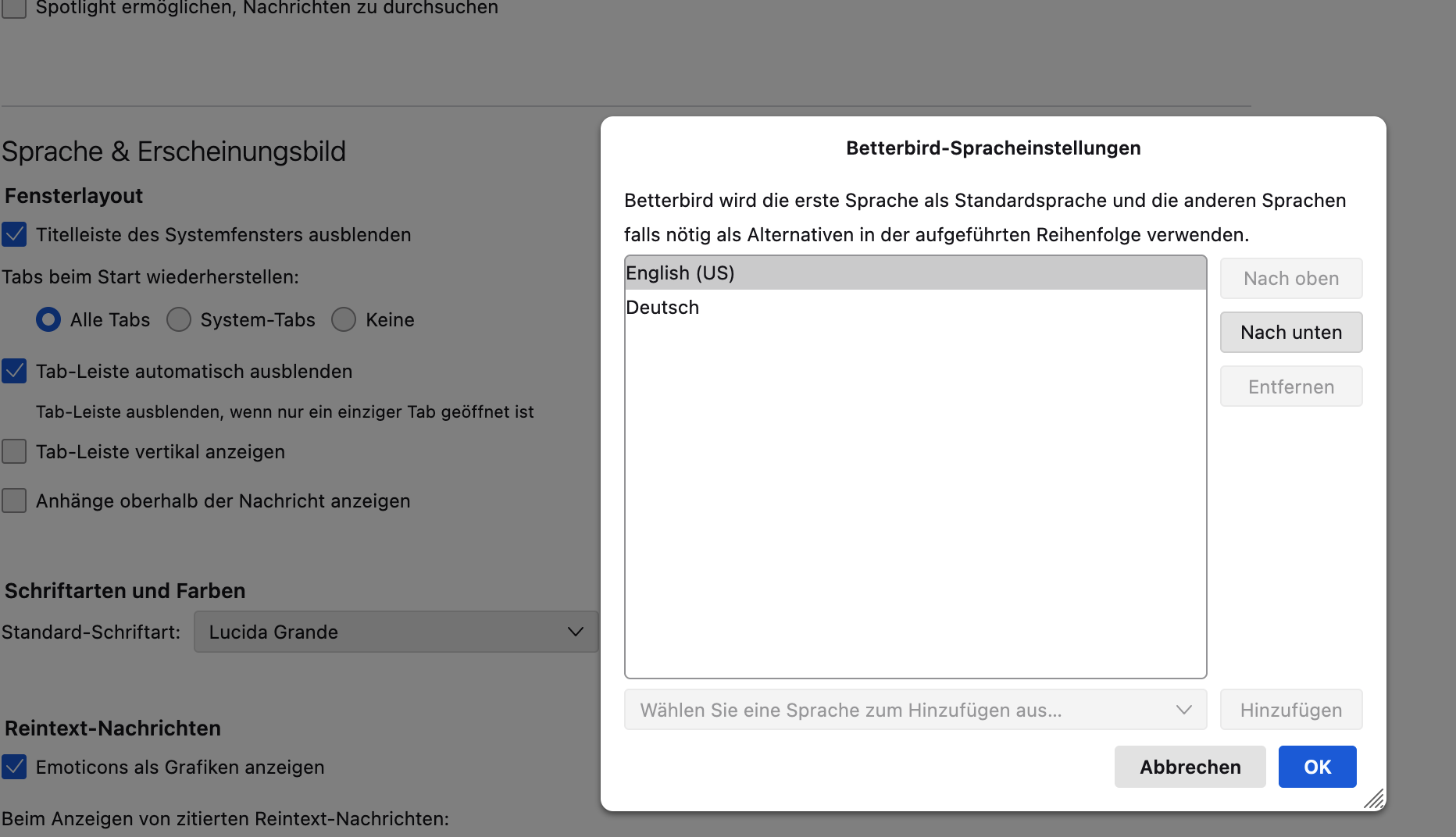

    Ich habe das Sprachpaket jetzt über Add-on aus Datei installieren… hinzugefügt, dann unter Einstellunen.Sprache Deutsch ausgewählt, nach "Anwenden und Neustarten" war die Sprache dann umgestellt. Allerdings finde ich das nicht gerade intuitiv und selbserklärend. Unter Einstellungen.Sprache gibt es diesen Dialog Betterbird-Spracheinstellung. Dort wird jetzt auch Deutsch angezeigt:
    In dem Dialog sind aber "Wählen Sie eine Sprache zum Hinzufügen aus ..." und der Knopf "Hinzufügen" immer noch deaktiviert. In diesem Dialog sollte ich eigentlich (so verstehe ich den Dialog) eine neue Sprache hinzufügen können. Ansonsten sind "Wählen Sie eine Sprache zum Hinzufügen aus ..." und "Hinzufügen" sinnlos. Was sollen diese Punkte in dem Dialog, wenn sie offensichtlich nicht das machen, was ein normaler Benutzer erwarten darf?

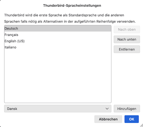

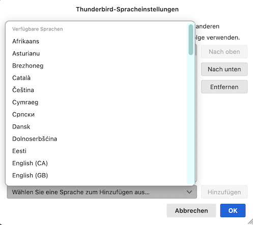

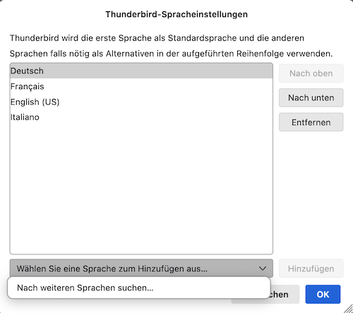

    Die Dialogbox zum Hinzufügen von alternativen UI-Sprachen ist in der Tat etwas verwirrend, denn man muss zunächst auf "Wählen Sie eine Sprache zum Hinzufügen aus..." klicken, dann darunter auf "Weitere Sprachen suchen"
    Dann erneut auf "Wählen Sie eine Sprache zum Hinzufügen aus..." klicken, damit endlich die Liste der verfügbaren alternativen Sprachen angezeigt wird:
    In dieser Liste die gewünschte Sprache markieren und in der folgenden Dialog-Ansicht auf den button "Hinzufügen" klicken
    So funktioniert es jedenfalls in der macOS Version von Thunderbird. Ob die Methode in Betterbird für macOS die selbe ist, kann ich nicht sagen, da nie getestet.
    Auf jeden Fall sieht dein Screenshot so aus, als ob der Button "Wählen Sie eine Sprache zum Hinzufügen aus..." inaktiv sei. Kann das stimmen, dass sich nichts tut wenn du mit der Maus darauf klickst? Möglicherweise ist die Sprachwahl-Funktion von TB gar nicht implementiert in Betterbird.
    Guest
    • April 7, 2024 at 6:13 PM
    Quote from Mapenzi
    so ist das auch in BB unter Windows.
    In BB muss man wohl über die heruntergeladene .xpi von hinten durch die Brust ins Auge operieren. ;)
    Wenn der Laie diesen Weg irgendwo herausgefunden hat…
