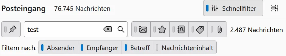

    ich habe einen recht großen Posteingang mit 75.000+ Nachrichten und verwende gerne die Quicksearch (Schnellfilter) um nach bestimmten Absendern oder Betreff zu suchen.
    Wenn ich das nach dem Update auf Thunderbird 128 mache, friert mir alles ein für ca 1 Minute und dann kommt erst das Ergebnis. (Das Problem tritt auf Windows und Mac auf)
    In der alten Version war das nur der Fall, wenn ich auch den Nachrichteninhalt durchsucht habe, aber das ist eigentlich deaktiviert.
    Hat wer eine Idee, was man da machen kann? Ordner komprimiert, sowie Datenbank Neu-Indiziert (https://support.mozilla.org/en-US/kb/rebui…global-database) habe ich schon gemacht..

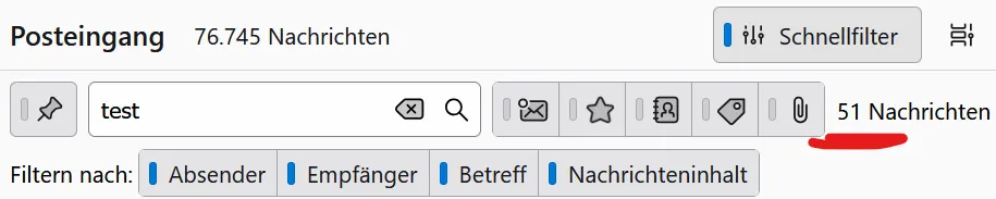

    Seltsam ist allerdings auch, wenn ich "Nachrichteninhalt" anklicke, findet er weniger Nachrichten als vorher? Weiß nicht ob es damit zusammenhängt, aber es ist seltsam...
