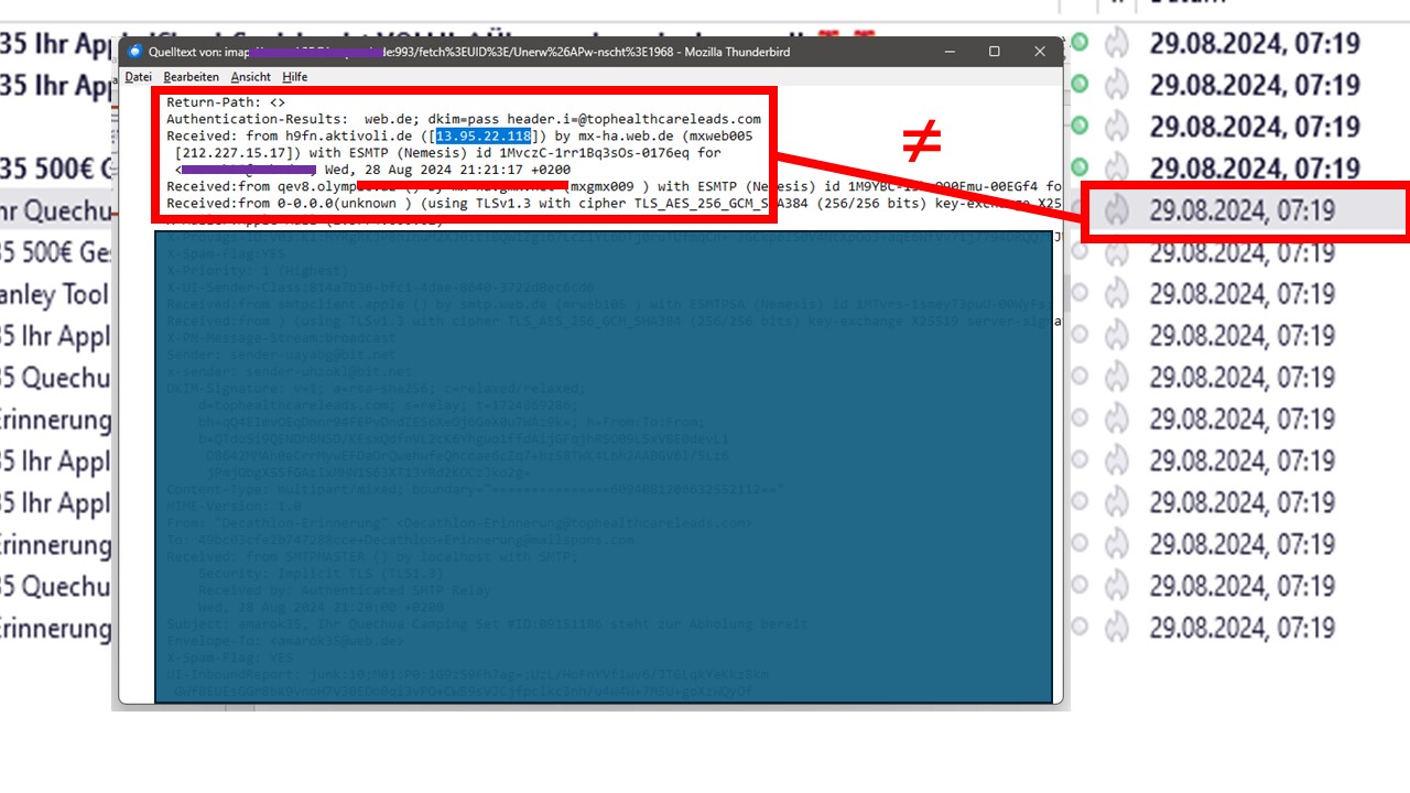

    • 31. August 2024 um 09:02

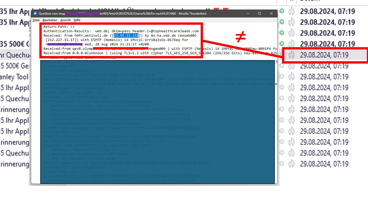

    Moin zusammen.
    Welche Add-ons sind installiert?
    Keine, es handelt sich um eine Neuinstallation ohne jedwedes AddOn.
    Zitat von dharkness21
    Schau Dir mal die Spalten Datum und Empfangen an, die sollten eigentlich unterschiedlich sein, einmal das Datum des eingangs auf dem Server und dann das Empfangsdatum in Thunderbird.
    Leider sind sie das nicht, denn beim Googlen habe ich den Hinweis darauf auch gefunden. EIn Austausch der Spalten macht keinen Unterschied.
    Im Anhang mal ein Beispiel.
    Vielen Dank und Euch allen ein schönes Wochenende.

    • 31. August 2024 um 09:12
    Wie schon geschrieben, die Spalte Datum zeigt an, was im Date: Header steht (falls er vorhanden ist, das ist heutzutage aber üblicherweise der Fall). Zeiten aus den Received: Headern werden normalerweise nirgends in TB angezeigt. Aus deinem Screenshot ist leider nicht klar erkenntlich, welche Spalte da angezeigt wird.

    • 31. August 2024 um 09:27
    Moin.
    Es ist die Spalte DATUM, die ich dort anzeigen lasse.
    Dass das nicht angezeigt wird.... Hm, sagen wir mal so: bis vor kurzem waren Datum und Uhrzeit der empfangenen Mails noch unterschiedlich in der SPalte DATUM angezeigt worden, nicht wie jetzt (siehe angehängtes Bild im vorigen Beitrag). Da gibt es heute schon einen Unterschied.

    • 31. August 2024 um 09:42
    Haben die Mails denn keinen "Date: ...."-Header?
    Das Interessante ist, dass TB bei Fehlen des Date-Headers tatsächlich das Datum aus dem letzten "Received"-Header anzeigt. Ich habe es gerade einmal ausprobiert.
    Könntest du diese Situation bitte einmal prüfen?
    Gruß ThoBa

    • 31. August 2024 um 10:30
    Hallo.
    Das funktioniert einwandfrei, es wird also nicht das Datum des Abrufs angezeigt, sondern das Datum der Mail (Versand).

    • 31. August 2024 um 10:44
    Zeitlich der Letzte, oder der Letzte (unterste) innerhalb der Nachricht?
    Und ich meine mich zu erinnern, das hierfür spezielle Maßnahmen ergriffen werden müssen, z.B. ein Eintrag in der Einstellung mailnews.customDBHeaders

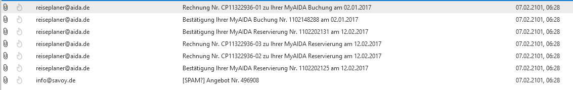

    Thema
    Bei vielen Mails wird ein falsches Datum angezeigt
    • Thunderbird-Version 91.0.3
    • Betriebssystem + Version Windows10 20H2
    • Kontenart IMAP
    Moin zusammen,
    ich habe gestern etliche Mails aus dem MailStore nach Thunderbird exportiert und dort werden sie mir nun unter einem falschen Datum angezeigt:
    In diesem Beispiel sieht man an Hand der Header-Zeilen das korrekte Datum und oben das wirklich angezeigte:
    Ich habe etliche Mails mit dem falschen Datum und Uhrzeit:
    Und auch hier die Header der letzten Mail:
    Wo bekommt TB das Datum 07.02.2101 her?
    91.* Windows
    Thunderbird-User
    26. August 2021 um 09:11
    Dort hatten wir dieses Thema auch schon einmal. Die genannte "pref" taucht dort auch auf.
    Bei mir ist sie in keinem meiner TBs zu finden.
    Was steht denn konkret bei dir in dieser "pref"?
    Gruß ThoBa
    Newsgroup (nntps):

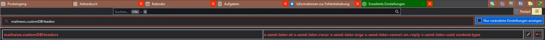

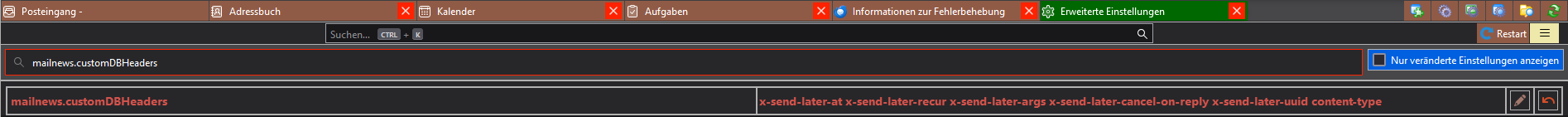

    498
    2.095
    29. Jun. 2005
    55
    • 31. August 2024 um 15:32
    Guckst Du da ↓.
    x-send-later-at x-send-later-recur x-send-later-args x-send-later-cancel-on-reply x-send-later-uuid content-type
    und wech
    Dharkness
    Guckst Du da ↓.
    Interessant. All diese Header werden bei dir für Suchvorgänge und in der Übersicht (Tabellenspalten) genutzt? Ok, das geht hier nun zu weit. ;)
