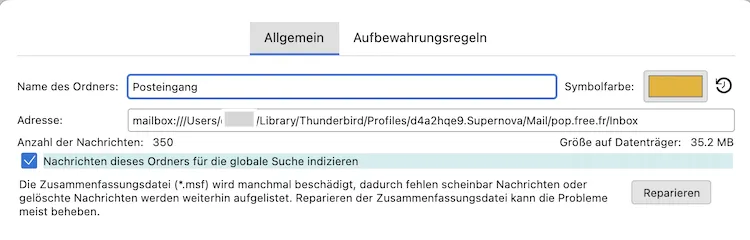

    • 17. September 2024 um 16:17
    Zitat von macmar3000
    Posteingang ist 35,9 GB, wenn ich das richtig rausgelesen habe. Beim Gesendet zeigt er mir aber die selbe GB Anzahl.
    Ist das dein Ernst? So was kann es eigentlich gar nicht geben.
    Wenn du einen Rechts-Klick > Eigenschafen auf den Ordner Posteingang machst, sollte sich ein kleines Fensterchen öffnen wie das folgende ↴
    Was steht da bei dir unter "Größe auf dem Datenträger"?

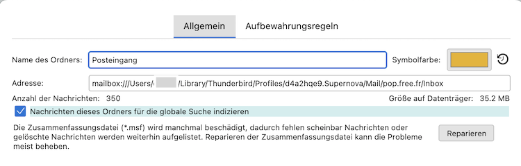

    • 19. Dezember 2024 um 16:43
    Ich habe das gleiche Problem. Größe auf Datenträger 20,5 MB.
    Es handelt sich um einen lokalen Ordner, der sich auf einem Cloudspeicher-Laufwerk befindet. Hier sind 2 TB frei.
