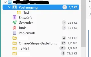

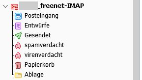

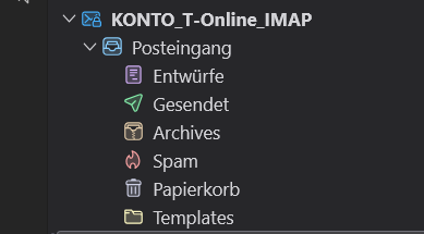

    vielleicht kann mehr jemand helfen, warum werden mir bei den Konten von DomainFactory alle Ordner (Entwürfe, Gesendet, Archiv, Junk, Papierkorb) unter Posteingang (also im Posteingang) angezeigt. Wenn ich > anklicke tauchen die ganzen Ordner auf.
    Ich hätte das gerne so wie bei Strato, Hier muss ich nicht auf > (auf Bild nicht zu sehen, da keine Unterordner existieren) klicken, diese werden "außerhalb" angezeigt.
    Ich hoffe man kann verstehen was ich meine :)
    Vielen lieben Dank

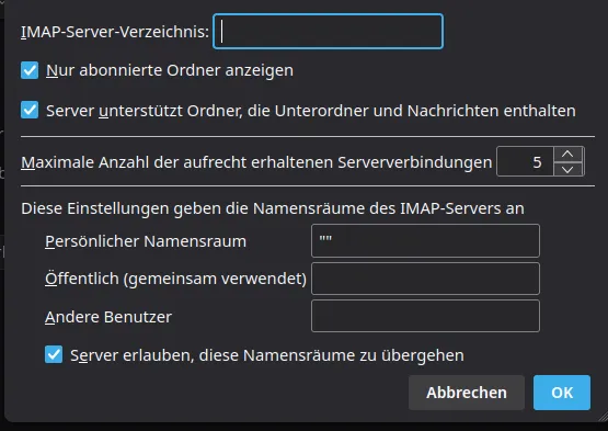

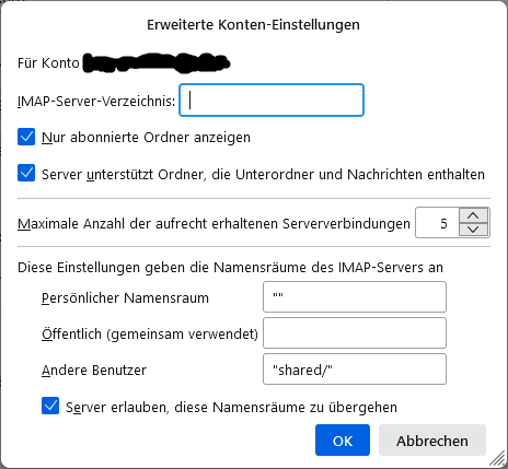

    Trage in den Konteneinstellungen/ Server-Einstellungen unter "Erweitert das ein:
    Diese Einstellungen sind schon eingetragen. Was soll die Eintragung bewirken? Ich habe es auch mal rausgenommen, da passiert nichts.

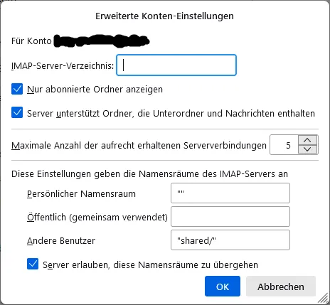

    Schau genau hin. ;)
    Aus: wird nach einem Neustart:
    Allerdings kommt es dann auch teilweise zu Namensänderungen!
    Gruß ThoBa

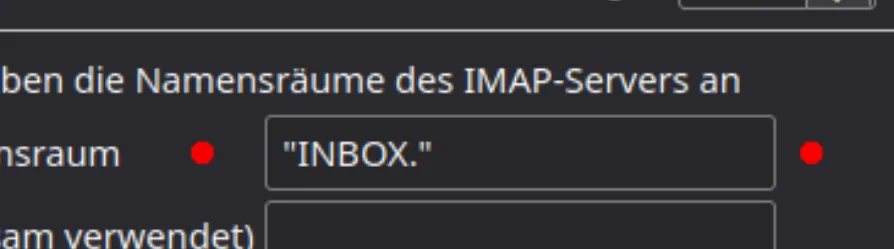

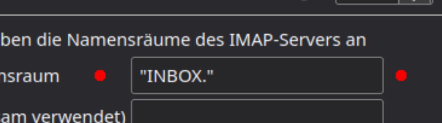

    Du hast auch das blau Hinterlegte eingetragen?
    Kein Backup - Kein Mitleid!
    • 23. Oktober 2024 um 14:45
    m.E. muss hinter INBOX. ein Punkt stehen.

    • 23. Oktober 2024 um 15:15

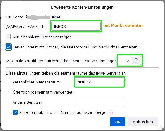

    • 23. Oktober 2024 um 16:28
    Natürlich in der oberen Zeile! Der Eintrag ist relevant, um alle Ordner direkt unter dem Kontenordner anzuzeigen,
    statt unter Posteingang.
    Die aufrecht erhaltenen Serververbindungen muss auch nicht 5 sein. Bei vielen Konten ist weniger mehr. :les:

    • 23. Oktober 2024 um 16:45
    Es funktioniert hier mit 'INBOX" als auch mit "INBOX." in der oberen Zeile.
    Gruß ThoBa
    Newsgroup (nntps):

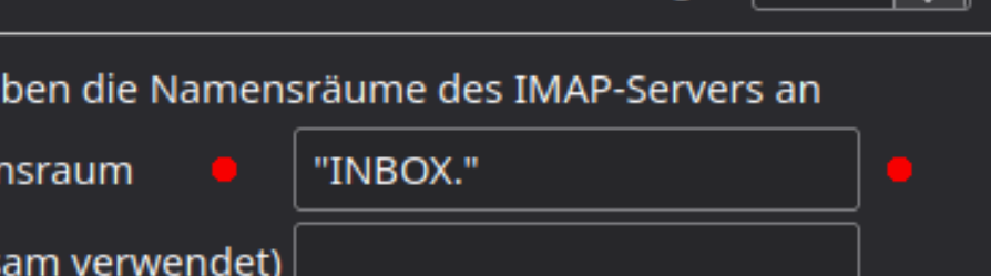

    • 23. Oktober 2024 um 16:48
    Ist evtl. Provider abhängig. Meine Recherchen vor Jahren verwiesen überall auf Großschreibung inklusive Punkt.
    Zumal emaildaniela schreibt, dass sie keinen Unterschied feststellt.
    Und das Bild in #2, was sie vermutl. übernommen hat, zeigt keinen Punkt.
    2 Mal editiert, zuletzt von Bastler (23. Oktober 2024 um 17:19)

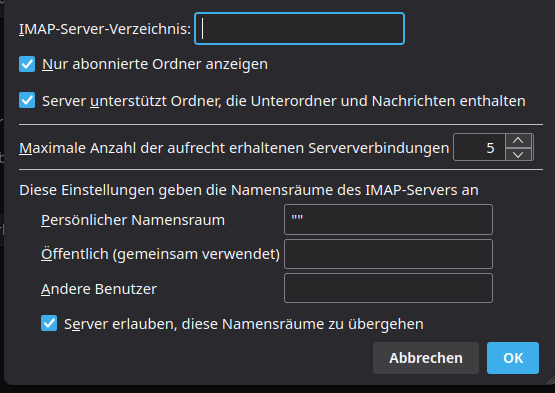

  • emaildaniela
    21. Aug. 2005
    • 23. Oktober 2024 um 17:35
    Weil das der Provider so in seiner Konfiguration vorgibt.
    Wird jetzt korrekt angezeigt, keine Ahnung was ich vorher falsch gemacht habe
    Es scheint aber egal zu sein ob INBOX mit Punkt oder ohne eingetragen wird.
    Wenn ich jetzt aber einen Unterordner im Posteingang erstelle, wird dieser außerhalb angezeigt

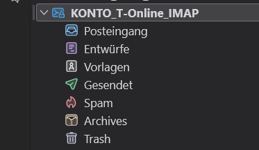

    Auch hier so.
    Sowohl bei Vodafone ails auch T-Online.
