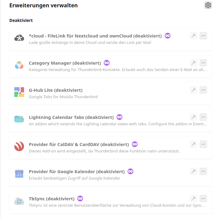

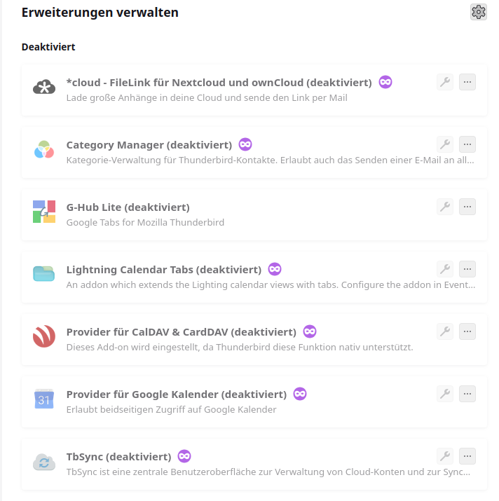

    Hi,
    ich verwende TB schon seit langem und bisher meist ohne Probleme. Allerdings kann ich seit heute meine Add-ons nicht mehr aktivieren.
    • TB V. 128.3.1esr (64-Bit)
    • Manjaro Linux, Kernel 6.6.54-2 (LTS)
    Ich hatte vor zwei Tagen das Problem, dass ich Nachrichten nicht mehr senden konnte. Bei der Fehlersuche mit dem Fehlerbehebungsmodus stellte sich heraus, dass das Add-on CardBook 95.2 schuld daran war. Also habe ich es deaktiviert und alles lief wieder ohne Probleme. Inzwischen kam das Update auf CardBook 95.3, mit dem auch nach der Aktivierung wieder alles problemlos lief.
    Heute habe ich festgestellt, dass plötzlich alle meine Add-ons dektiviert sind und ich sie nicht mehr aktivieren kann. Es fehlt die dazugehörige Schaltfläche (s. Screenshot). Auch eine Neuinstallation lässt sich nicht durchführen. Kann mir jemand sagen woran das liegen kann?

    Helft mir mal auf die Sprünge, warum das violette Brillen-Icon für "Privates Fenster" an den Add-ons dran ist?
    • 31. Oktober 2024 um 19:27
    ... gibt es nur in Firefox "Privater Modus". Hat nix mit dem Thunderbird zu tun.
  • _ric_
    30. Okt. 2024
    Ich habe keine Ahnung warum das beim Screenshot noch da war. Jetzt sehe ich dieses Icon nicht mehr, aber der Button zum aktivieren/deaktivieren ist trotzdem nicht da.

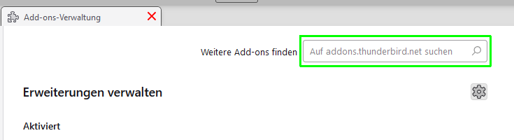

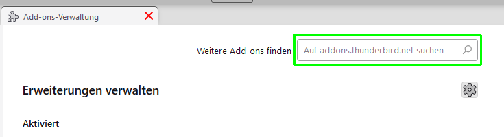

    Ist es nicht möglich, in der Add-ons-Verwaltung ein aktuelles Add-on zu suchen und zu installieren?
    Zum Installieren aus der Fundstelle, muss m.E. in den Erweiterten Einstellungen javascript.enabled -> true sein.
    Nein, da passierte gar nichts. Aber interessanterweise geht das jetzt wieder nach (s. vorigen Beitrag von mir)
