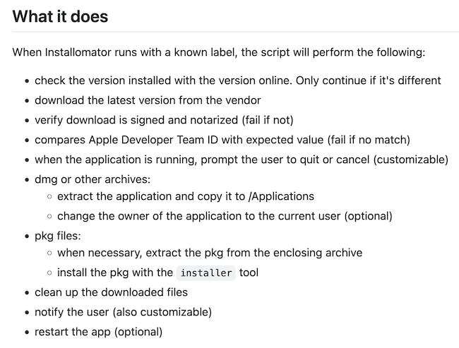

    Es ist das erste Mal, dass ich von einem solchen Script höre. Bei mir jedenfalls ist es nicht vorhanden:
    Zitat von Undaare
    sieht es so aus, als würde es automatisch Software installieren
    Ob es auch irgend welche Software installiert, da bin ich mir nicht so sicher. Auf jeden Fall lädt und installiert es automatisch updates von installierten Programmen, so geschehen in deinem Fall mit Thunderbird!
    Zitat von Undaare
    Sie wird auch nicht in meinen Anwendungen aufgeführt.
    Vielleicht unter ~/Library/Scripts/ ?
    Versuche unbedingt, diese Update-Software komplett loszuwerden. Falls erforderlich, in einem guten macOS Forum nachfragen.
      • 147,53 kB
      • 650 × 493
