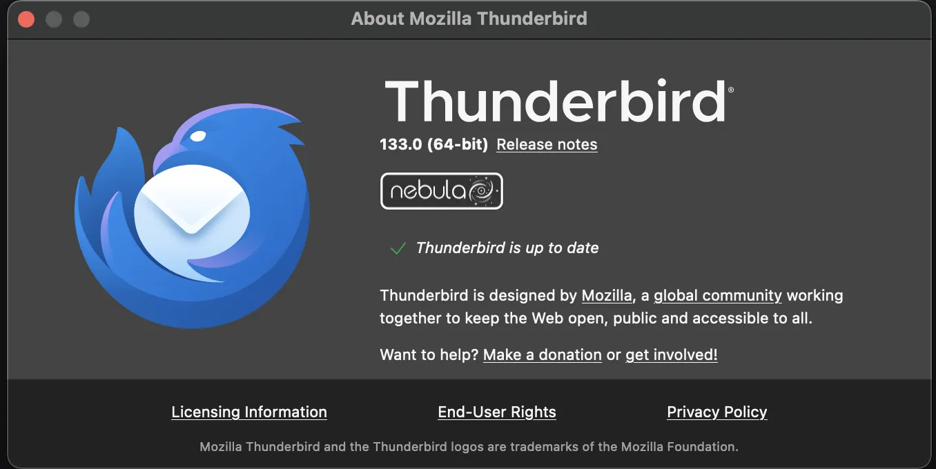

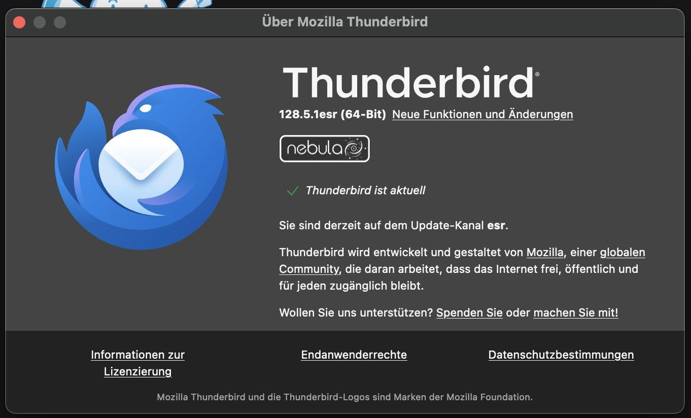

    Ich habe die LTS-Version von Thunderbird heruntergeladen und auf meinem Mac installiert.
    Nach einiger Zeit (ein paar Tage oder Wochen) erhalte ich beim Start von Thunderbird eine Warnung, dass diese Version von Thunderbird nicht unterstützt wird. Als ich die Version überprüft habe, stellte ich fest, dass sie sich still und heimlich auf eine Beta-Version aktualisiert hat.
    Das Problem dabei ist, dass Thunderbird jedes Mal meine Profile "vergisst", da diese mit der Beta-Version nicht kompatibel sind.
    Ich möchte bei der Version bleiben, die ich installiert habe, und nicht, dass Thunderbird im Hintergrund automatische Updates durchführt.
    Was muss ich tun, um dies zu verhindern?

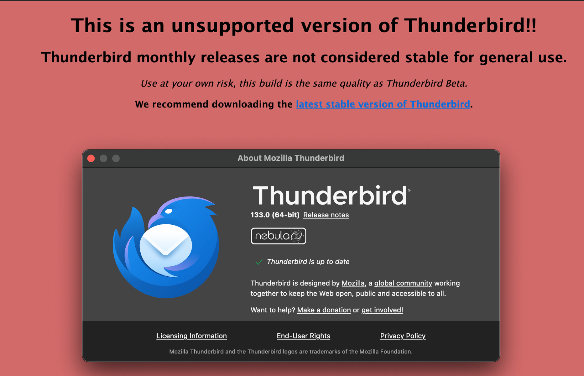

    Ist heute wieder passiert (siehe screenshots oben)

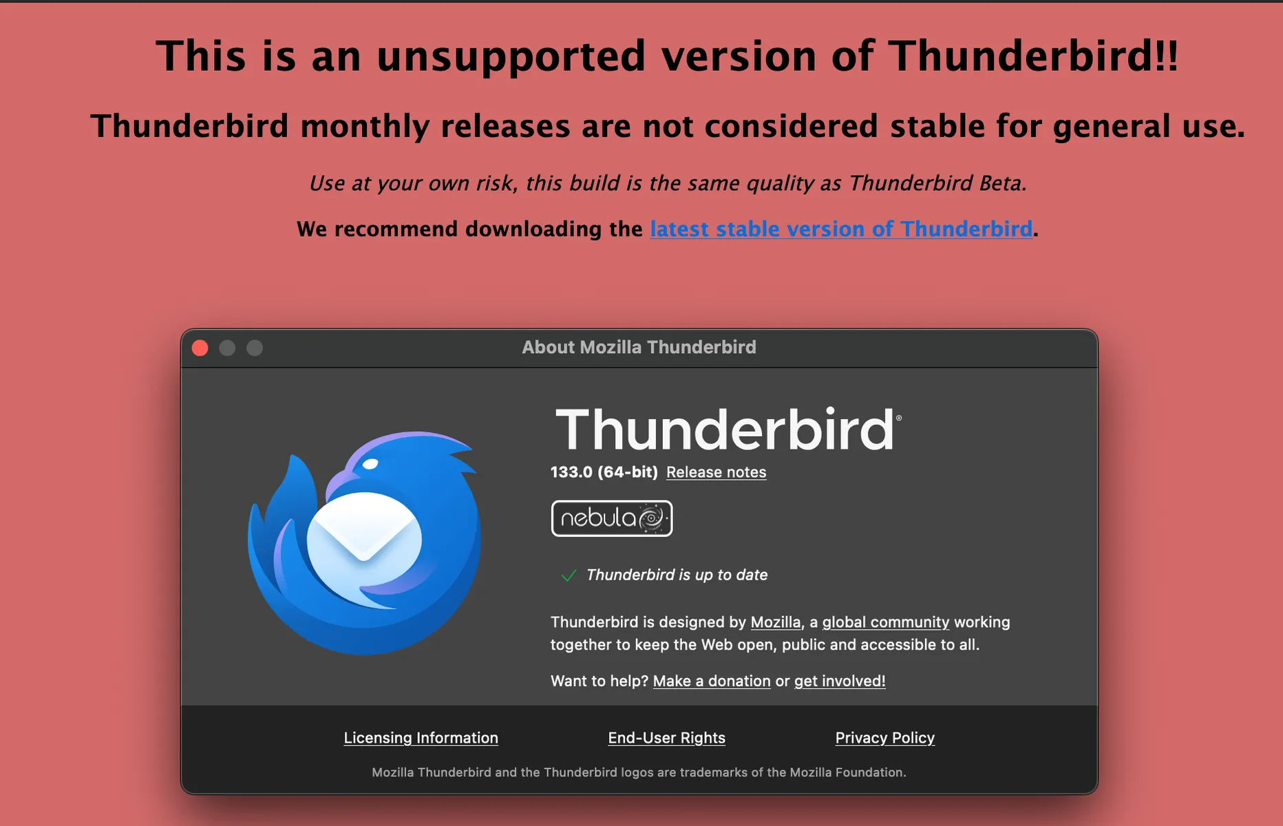

    • 3. Dezember 2024 um 13:41

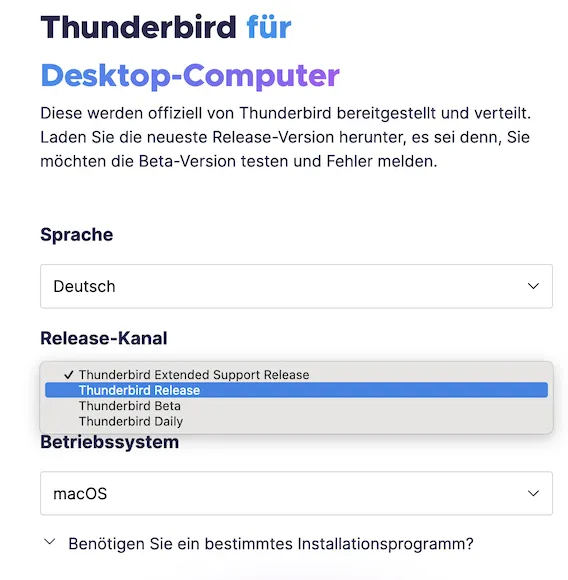

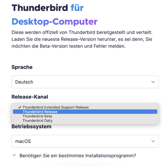

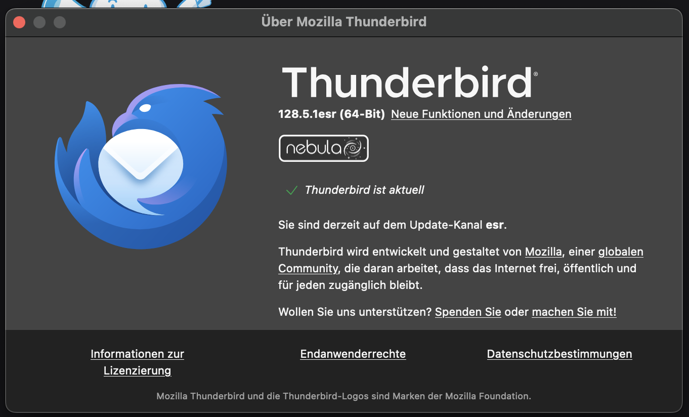

    Noch ein User, der auf die irreführenden Bezeichnung "Release" herein gefallen ist, die für die neuen - provisorischen - monatlichen Versionen benutzt wird. Dazu braucht man kein besonderes Tool und auch kein Download aus irgend einer dubiosen Quelle.
    Hier auf der Seite von https://www.thunderbird.net/de/

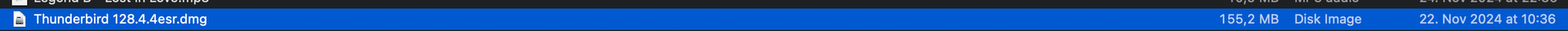

    Drachen Ich habe keine solche tools laufen.
    Mapenzi Ich habe die ESR 128.4 heruntergeladen. Also kann es nicht daran liegen dass ich dort etwas falsches ausgewählt haben könnte.

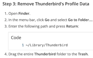

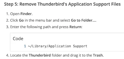

    So, gerade frisch neu installiert:
    Falls ich mich nichtmehr melde, hat es funktioniert:
    Hier is alles was ich VOR der Neuinstallation von Thunderbird gemacht habe (mit chat GPTs Hilfe), um auf einem "sauberen System" zu installieren:
    Die folgenden Schritte verschieben Dateien und Ordner in den Papierkorb.
    Step 2: Delete Thunderbird from Applications
    1. Open Finder.
    2. Go to Applications.
    3. Drag the Thunderbird icon to the Trash.

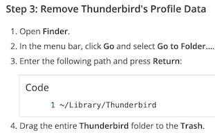

    Step 3: Remove Thunderbird's Profile Data
    1. Open Finder.
    2. In the menu bar, click Go and select Go to Folder....
    3. Enter the following path and press Return:
      ~/Library/Thunderbird
    4. Drag the entire Thunderbird folder to the Trash.
    Step 4: Remove Thunderbird's Cache Data
    1. Open Finder again.
    2. Click Go in the menu bar and select Go to Folder....
      ~/Library/Caches
    4. Look for a folder named Thunderbird and drag it to the Trash.

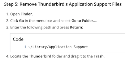

    Step 5: Remove Thunderbird's Application Support Files
    1. Open Finder.
      ~/Library/Application Support
    4. Locate the Thunderbird folder and drag it to the Trash.
    Step 6: Check for Preferences and Other Leftovers
    1. Open Finder.
      ~/Library/Preferences
    4. Look for files starting with org.mozilla.thunderbird (e.g., org.mozilla.thunderbird.plist) and move them to the Trash.
    ACHTUNG! Der folgende Schritt löscht alle bis dato im Papierkorb befindlichen Daten unwiederbringlich. Falls Du dir nicht 100% im klaren bist, was das bedeutet, dann überspringe Schritt 7 (Papierkorb leeren) bitte. Es sollte auch ohne dieses Papierkorb leeren eine saubere Installation sein.
    Step 7: Empty the Trash
    1. Right-click on the Trash icon in your Dock.
    2. Select Empty Trash.
    3. Confirm the action if prompted.
    Step 8: Restart Your Mac
    1. Click on the Apple menu in the top-left corner.
    2. Select Restart... and confirm.
    4 Mal editiert, zuletzt von Undaare (4. Dezember 2024 um 03:06)
    1.121
    12.553
    • 3. Dezember 2024 um 17:58
    Zitat von Undaare
    Mapenzi Ich habe die ESR 128.4 heruntergeladen. Also kann es nicht daran liegen....
    Ich unterstelle dir gar nichts! Wenn du auf der von dir zitierten Thunderbird.net Seite das Diskimage 128.4.0esr.dmg für macOS heruntergeladen hast, dann kann beim Installieren keine Version Thunderbird 131 daraus werden.
    Ich habe mit meinem Screenshot nur zeigen wollen, dass auf dieser Seite vier verschiedene TB Versionen erhältlich sind. Du bist vielleicht von früher noch daran gewöhnt, dass die "Release" Version die aktuelle Version für den normalen Benutzer ist. Das hat sich aber vor kurzer Zeit geändert:
    aus der frûheren "Release" Version ist die Thunderbird "Extended Support Release" (esr) geworden, und die jetzige Release Version ist eine "provisorische" monatliche "Ausgabe".

    • 3. Dezember 2024 um 18:28
    Zitat von Undaare
    Hier is alles was ich gemacht habe (mit chat GPTs Hilfe):
    Ich weiß nicht, wer dir diese veraltete Anleitung für eine Neuinstallation von Thunderbird auf macOS übermittelt hat.
    Sie enthält gleich mehrere Fehler
    Das ist wirklich ein Hammer, und zwar ein doppelter:
    zum ersten werden mit dem Löschen des Anwendungsordners "Thunderbird " sämtliche Nachrichten- , Adressbuch- und Kalender-Dateien in den Papierkorb des Mac verschoben, und unter Step 7 wird der ahnungslose User auch noch dazu aufgefordert, den Papierkorb des Mac zu leeren. Für den TB-Normalbenutzer mit POP-Konten und ohne Backup ist das der GAU.
    Du bist mit deinen IMAP-Konten zum Glück nicht betroffen, wärst es aber auch falls du Nachrichten in den Lokalen Ordnern gespeichert hattest.
    Diese "Anweisung" spukt schon seit Jahrzehnten und bis heutzutage in allen möglichen Anleitungen herum, da immer wieder aus älteren Artikeln abgeschrieben wird. Vielleicht wurden in der Vorgänger-Versionen der "Mozilla Suite" oder des "Netscape Communicator" die Nachrichten-Dateien unter Application Support gespeichert , wie es heute noch mit dem Profil von Firefox der Fall ist. Aber keinesfalls bei Thunderbird.

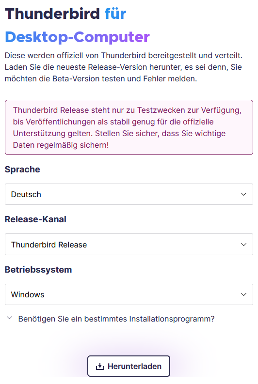

    Wie kann man bei dem ↓ Warnhinweis darauf hereinfallen?

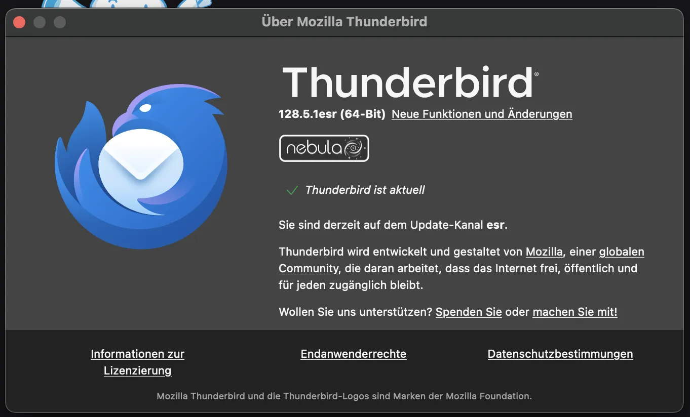

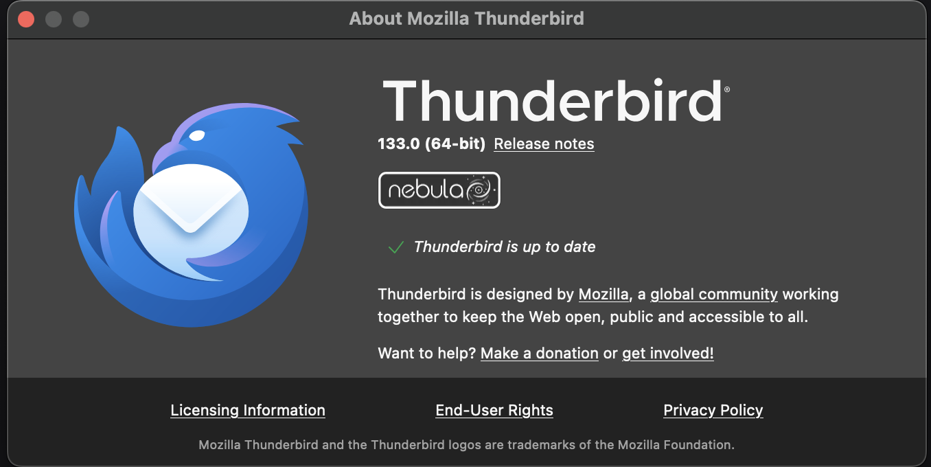

    Es ist schon wieder passiert
    Ich habe nichts anderes gemacht als letzte Woche Thunderbird neu installiert 128.4esr, siehe oben in diesem Thread. Morgens geöffnet und Abends wieder geschlossen. Und zwischendurch E-Mails gelesen.
    Und doch wurde automatisch wieder eine Beta installiert ohne dass ich davon etwas mitbekommen habe. Das muss irgendwann am Wochenende passiert sein. Am Freitag habe ich noch geschaut, da war noch 128.4esr installiert.
    Gibt es noch andere versteckte Einstellungen oder Dateien, um die ich mich bei meinem Clean up nicht gekümmert habe?
    Gibt es evtl. generelle Mozilla Einstellungen irgendwo, die die Einstellungen von Thunderbird überschreiben?

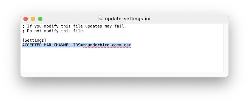

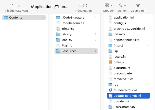

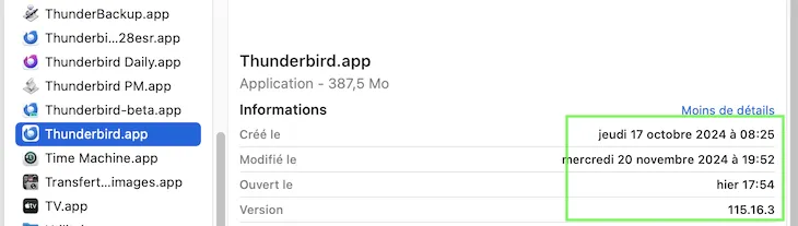

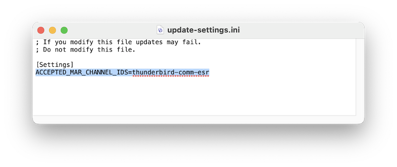

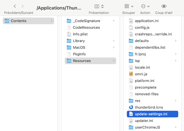

    Öffne zunächst mal den Ordner "Programme" (Appliations) im Finder und überprüfe, welche Thunderbird-Version(en) installiert ist (sind)
    Dann R-Klick auf Thunderbird.app > Inhalt des Pakets anzeigen.... Es öffnet sich ein neues Finder-Fenster mit den "Contents"
    Gehe den obigen Pfad bis zur Datei "update-settings.ini" und öffne sie mit TextEdit.app. Welcher Update-Kanal ist darin verzeichnet?
    Gehe ebenfalls in den Profilordner und öffne die Datei "compatibility.ini" mit TextEdit. Welche Version von TB ist dort angegeben?
    N.B. meine Screenshots sind in der Version TB 115.16.3 gemacht worden.
    Du kannst weiterhin in der User-Library nach Caches > Thunderbird > updates > Applications gehen. Mache einen Screenshot der darin verzeichneten Ordner der jeweiligen Thunderbird Versionen. Wenn du dort einen Ordner Thunderbird 130 siehst, öffne ihn und gehe nach updates > last-update.log. Der Inhalt dieser Datei wäre vielleicht interessant...
