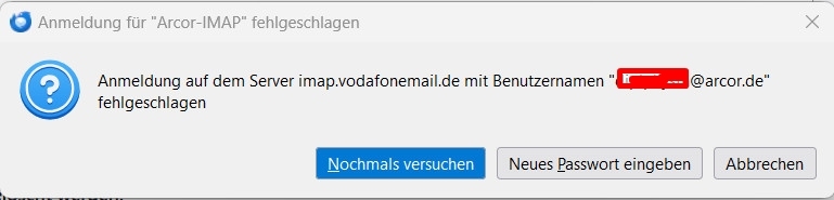

    Zitat von dErzOnk
    ... gib eine Fehlerbeschreibung und welche Einstellungen genutzt werden und wir können versuchen Dir zu helfen
    Hier meine korr. Daten: (ehemals #23)

    Screenshots zeigen Neufiguration und Scheitern der Versendung einer Email aus dem Konto Arcor/Vodafone
    Mit den freundlichsten Grüßen aus dem Bergischen Land

    Die Fehlermeldung zeigt, das die Verbindung zum Mailserver geklappt hat, der mag nur deine als Von-Adresse verwendete Email Adresse nicht.
