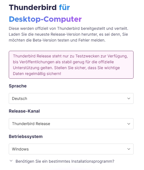

    Die Warnung auf der Downloadseite von Thunderbird ist doch deutlich ...
    Die wird im März sicherlich von der Webseite verschwinden.
