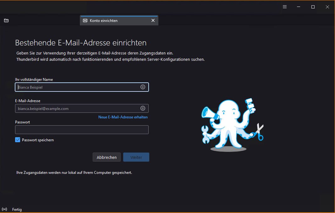

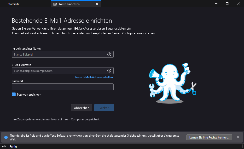

    Hallo Leute,
    mir ist gerade folgender Effekt über den Weg gelaufen: zu Testzwecken ein Wechsel von Thunderbird 64-Bit zu Thunderbird 32-Bit. Beim Start in 32-Bit nimmt Thunderbird das vorhandene Profil nicht und legt ein neues .default-release-1 an. Außerdem zeigt es sich natürlich mit dem Einrichtungsdialog für Konten.
    Die Korrektur ist einfach mit dem Profilmanager möglich und dann läuft auch die 32-Bit-Version sofort mit dem bisherigen Profil weiter.
    Aber das sieht dem ziemlich ähnlich, was hier aktuell von einigen Fragestellern im Zusammenhang mit dem Update von 102 zu 115 zu lesen ist: Thunderbird hat das Profil 'vergessen'.
    Ich kann mir nicht wirklich vorstellen, dass die eingebaute Update-Funktion von sich aus einen Wechsel von 32- auf 64-Bit oder umgekehrt vollzieht. Vielleicht sollten wir das trotzdem mal in Betracht ziehen. Anders sieht es mit Updater-Tools aus, wo das schon vorstellbar wäre. Und natürlich auch, wenn die User sich die Installationsdatei selber downloaden und dabei nicht die Frage ob 32- oder 64-Bit installiert ist, berücksichtigen.
    Achtet mal darauf, ob ihr diesen Effekt nachvollziehen könnt.

    also, jetzt in der Rückschau, nicht wirklich. Ich habe nun eine ganze Weile gesucht und kann aktuell keine Beispiele wiederfinden, bei denen beim Update von 102 zu 115 dann mit zuvor funktionierendem Profil dies hier aufgetreten ist:
    Inzwischen ist die Phase aber auch vorbei, wo das Update von 102 zu 115 noch nicht über die eingebaute Funktion bereitgestellt wurde. Meine These ist, dass der Effekt mit einem manuellen oder durch ein Update-Tool erzwungenen Update einher geht und dies in Kombination mit einem Wechsel von 64-Bit zu 32-Bit. Daher können eigentlich ab Mitte September nicht mehr allzu viele neue Fälle hinzukommen.
    Trotzdem bin ich irritiert, dass ich nicht zumindest ein paar Beispiele wiederfinden kann.
    Ich meine jedenfalls nicht die Fälle, wo links der Ordner-Baum (folder pane) leer bleibt oder rechts die Mail-Liste (message list pane) oder beide. Von denen haben wir ja nach wie vor mindestens einen pro Tag. Den bisher besten Erklärungs-Ansatz seit Thunderbird 115.x zu diesen Symptomen hat meiner Meinung nach weiterhin sudsaat hier geliefert. Nämlich das Thunderbird beim rendern der GUI schlicht an sehr vielen Stellen nicht bedachte Altlasten aus bestehenden Profilen nicht abfängt und dann einfach aussteigt.
