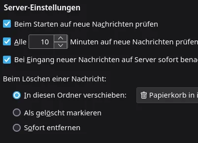

    Evtl. hilft das ja:
    In den Konteneinstellungen - Servereinstellungen hier "Beim Löschen ..."
    einen anderen Ordner wählen
    Kein Backup - Kein Mitleid!
