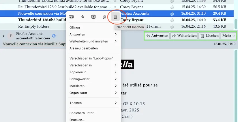

    Wenn du das Kontext-Menü per R-Klick auf eine Nachricht anzeigst, siehst du dann ganz oben im Menü keine fünf Symbole? Davon der ganz rechts das Papierkorb-Symbol "Nachricht löschen" (im Bild rot umrahmt) ?
    Des weiteren befinden sich in der kleinen Werkzeugleiste rechts im Nachrichten-Header (im Bild grün umrahmt) mehrere Buttons, darunter einer, der "Löschen" heißt.
    Welche Ansicht benutzt du ? die klassische?
    Kartenansicht oder Tabellenansicht?
    Anzeige des Nachrichteninhalts im Nachrichtenbereich oder in Tabs oder neuen Fenstern?
    Ja, das habe ich übersehen, aber: es löscht nicht!
    Diese Buttons sind mir bekannt, erscheinen aber nur, wenn die Mail geöffnet ist. Aber das funktioniert nicht! — Auch nicht im Fehlerbehebungsmodus/Reparaturmodus! (Eigenschaften > Allgemein > Reparieren)
