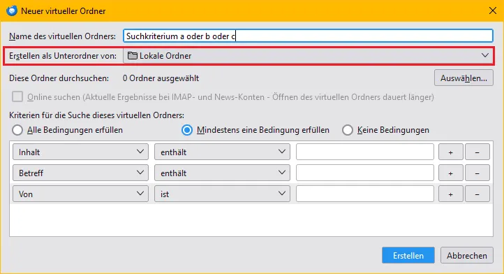

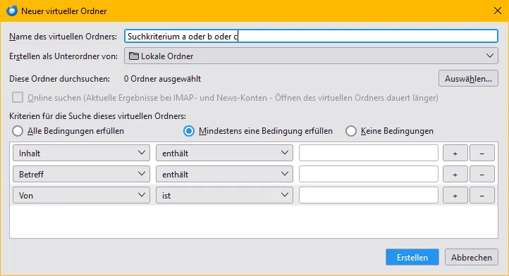

    Vielleicht kannst Du mit den 'Virtuellen Ordnern' etwas zusammenstellen, was Dich zu Deinem Ziel führt:
    .. ergibt einen neuen 'Virtuellen Ordner' unterhalb von 'Lokale Ordner', der nach den gesetzten Kriterien in den ausgewählten Ordnern sucht. Jedes Mal dynamisch, wenn der virtuelle Ordner angeklickt wird.

    Nur - wo erstelle ich diesen virtuellen Ordner (aus dem Screenshot)?
    In dem Screenshot ist der 'Lokale Ordner' als Ort für den 'Virtuellen Ordner' eingestellt und das würde ich Dir auch so empfehlen.

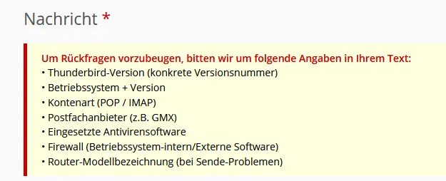

    Nächstes Mal bitte die Eingangsfragen komplett beantworten. Für dieses Mal: IMAP oder POP3? Welcher Postfachanbieter?
    Ups - ich hatte zwar einiges im ersten Post eingefügt, but here we go: Pop3 und bezahlter Firmenserver easytecc

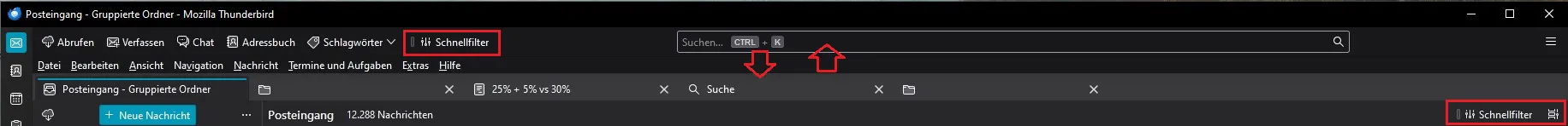

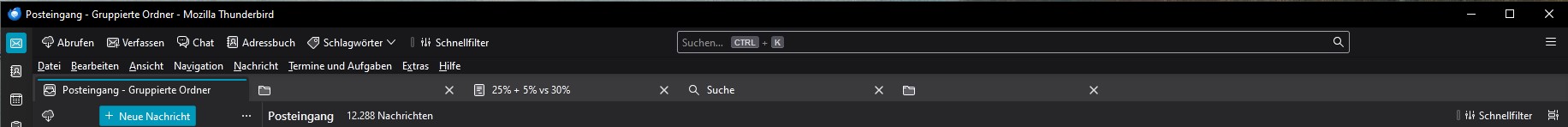

    So siehts bei mir oben im TB aus

    Dort gibt es auch den Button "Als virtuellen Ordner speichern..."

    Da der Schnellfilter nicht aktiviert ist, nutzt Du wohl die 'globale Suche'.
    Die hat durchaus diverse Nachteile und eigentlich nur den einen Vorteil, dass sie global über alle Ordner sucht.
    Ich frage noch mal, liegen alle zu durchsuchenden Mails in einem einzigen Ordner, wohlmöglich sogar dem Posteingang? Wenn ja, ist für eine schnelle Suche die 'Schnellsuche' schon viel besser als die 'globale Suche'. Und sonst für jegliche Suche, die mehr als ein Stichwort als Kriterium erfordert, die anderen bereits vorgestellten Möglichkeiten, insbesondere STRG-SHIFT-F.
