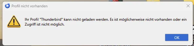

    beim Startversuch wird gezeigt
    bei einer Installation ist doch bereits ein Profil enthalten.
    Was blockiert den Start?

    Quote from irfaue
    Aber wohl nicht das Profil mit dem Namen 'Thunderbird'.
    Starte TB mit dem Parameter '-P' um den ProfilManager zu öffnen. Wie das geht mußt du im Internet recherchieren.

    Quote from ggbsde
    Die Fehlermeldung heißt aber nun mal so:

    Quote from Mapenzi
    Dann finde ich aber zumindest die deutsche Version (mit den ") aber schon irreführend.

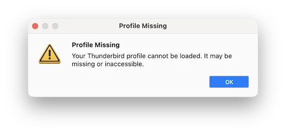

    Helpful answers
    • May 15, 2025 at 10:35 PM
    Schlechte Übersetzung ins Deutsch wie ins Französische!
    Im Original ist es jedenfalls eindeutig:
    Warum nicht "Ihr Thunderbird-Profil kann nicht...."
    oder
    "Ihr Profil von Thunderbird kann nicht ...."
