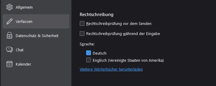

    Ggf. hier die Haken rausnehmen
    Und tritt dein Problem auch im Fehlerbehebungsmodus auf ? Ev. ein AddOn installiert, was dies verursacht ?

    Hallo Micha, die Haken habe ich entfernt, aber das hat leider nicht geholfen.
    Liebe Grüße Dewey1916
