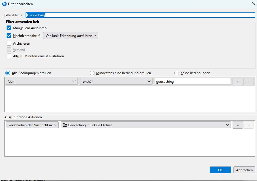

    auch ich habe seit einiger Zeit Probleme mit der Filterfunktion. Beim Abrufen von Mails werden einige Mail laut Filter korrekt verschoben, bei anderen erscheint eine Fehlermeldung, das die Mails nicht verschoben werden können. Es wird in der Fehlermeldung die Funktion "Reparieren" des Zielordners empfohlen, was nichts gebracht hat.
    Gehe ich nun in den Posteingang und rufe die Filterfunktion für die betreffende Mail auf und starte das manuelle Verschieben mit "Jetzt ausführen", funktionert das Verschieben erstaunlicherweise. Bearbeitet wurde der Filter dabei nicht. Beispielfilter siehe unten.

    Die Fehlermeldung ist für eine Analyse durchaus wichtig. Bitte dann auch den Postfachanbieter sowie die anonymisierten Daten (Betreff, Von oder besser gleich die konkreten Header [Ctrl+u]) der Mail aufzeigen. Der Filter allein kann nicht das Problem sein.

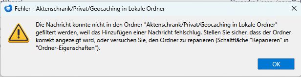

    ich war in Urlaub, daher hat sich alles verzögert. Unten die Fehlermeldung, die ich bekomme. Das hier ist beispielhaft. Auch andere Filter zeigen den Fehler, wiederum andere funktionieren. Mailanbieter ist GMX und Web.de. Mails von beiden Anbietern sind mal betroffen und mal nicht.
    Manuelles Auslösen funktioniert immer noch, wie schon geschrieben.

    Die Länge deines Ordners "Aktenschrank(Privat/Geocashing in lokale Ordner" könnte u.U. zum Problem werden, wenn der komplette Name der Datei dann irgendwann einmal die Grenze von MAX_PATH (=260 Zeichen unter Windows) überschreitet! Allein schon obiger Ordner hat "satte" 47 Zeichen!
    Gruß ThoBa
