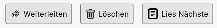

    Ok, neuer Versuch:
    ReadNextUnread
    Bitte nur noch diesen Link verwenden, damit bekommt man immer die neueste Version.
    Der Titel für die Schaltfläche kann jetzt in den Einstellungen des Add-ons gesetzt werden.
    Ich hab ein neues Icon spendiert. Ist das Icon von der Schaltfläche aus #2 mit einem zusätzlichen Winkel zwecks Unterscheidung.

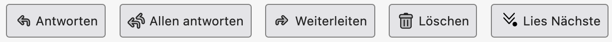

    Hier auf macos bleibt der Effekt auch bei der 1.1. bestehen. Nach einem Neustart von TB ist der originale Name wieder da.
    Quote from ggbsde
    Das Icon, das ich jetzt verwende, ist von den TB Designern genau für diese Iconfamilie designed worden...
    Nehme ich einfach so hin : )
    Ich sehe deutliche Unterschiede im Stil. Am einfachsten sieht man es beim Vergrößern.
    Die Pfeile von "Antworten" haben eine gerundete Spitze.
    Sie haben eine schwarze Outline und eine graue Füllfarbe.
    Das Icon von "Lies Nächste" hat einen scharfe Pfeilspitze, keine Füllfarbe. Auch der Punkt hat keine Outline und keine graue Füllfarbe.
    Wie gesagt: ich gucke mal, ob ich noch was finden kann. Aber erstmal gibt es viele andere Baustellen im Projekt.

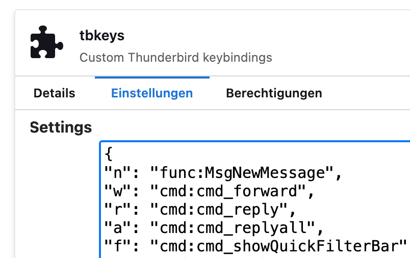

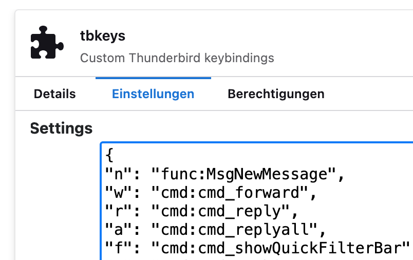

    Vielleicht integriere ich später mal für alle Schaltflächen ein Tastenkürzel aus einer einziger Taste direkt in der Beschriftung. Ob das bei den Mausschubsern den Tastenfinger stimuliert? : )
    Ich verwende für meine Tastenkürzel aus je einer einzigen Taste die Erweiterung "tbkeys":
