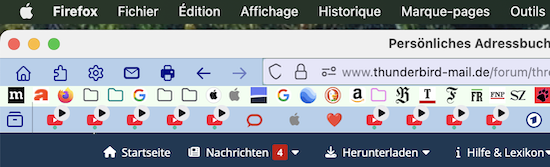

    Kann ich mir nicht vorstellen.
    Eine Besonderheit von macOS: die Hauptmenü-Leiste jeder Applikation wird automatisch am oberen Bildschirmrand angezeigt, ist also kein Teil des Hauptfensters der Applikation wie z. B. unter Windows sondern ein Teil des Schreibtischs.
    Man kann sie jedoch ausblenden, sodass sie nur dann aktiv wird, wenn der Mauszeiger an den oberen Bildschirmrand geführt wird.
    Dazu die System-Einstellungen öffnen > Dock & Menüleiste > Menüleiste > Haken setzen bei ⬜︎ Menüleiste auf dem Schreibtisch automatisch ein- und ausblenden.
