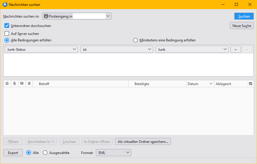

    STRG-SHIFT-F ..
    Kurz mal nach der Spalte Junk sortieren ist auch ein probates Mittel.

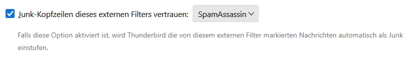

    zu c): In den "Konten-Einstellungen" gibt es unter "Junk-Filter" die Einstellung:

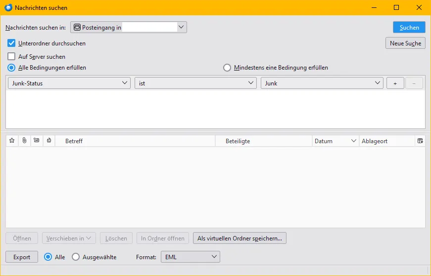

    zu Frage2: Ich hatte standardmäßig die Option "Auf Server suchen" aktiviert - dann wird diese Variante nicht angeboten. (Gehört auch zu den Entwicklungen, die mich stören. Wenn früher eine Option nicht möglich war wurde sie ausgeblendet angezeigt. Dann wußte man wenigstens, daß es die gibt und konnte sich auf die Suche machen, warum sie nicht aktiviert werden kann. Heute gehen immer mehr Entwickler dazu über, Optionen, die in einem bestimmten Kontext nicht möglich sind, einfach nicht mehr anzuzeigen.)

    Zitat von ccf
    bisher in keinem Header was von "SpamAssasin" gefunden - merkwürdig.
    Der Haken bei "Spam-Assassin" bringt nur etwas, wenn der Provider auch den Spam-Assassin verwendet. Das ist wohl bei keinem der allgemein bekannten Provider in Deutschland der Fall. Insofern bringt der Haken nichts, verursacht aber auch keinen Schaden.
    Woher ich das weiß? Ich hatte jahrelang den Haken bei "Spam-Assassin" gesetzt und geglaubt, dass das die Spam-Erkennung verbessert. Hier im Forum wurde ich dann darauf aufmerksam gemacht, dass Spam-Assassin vom Provider unterstützt werden muss.

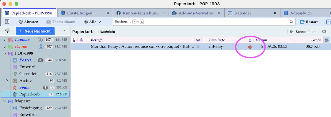

    Zur Unterscheidung kann die "rote Flamme" dienen. E-Mails, die vom Junk-Filter von Thunderbird wegsortiert werden, bekommen eine "rote Flamme" in der entsprechneden Spalte. Das gilt auch für E-Mails, die in Thunderbird manuell als Junk (bzw. Spam) markiert werden.
    E-Mails,die vom Spamfilter des Providers aussortiert wurden, haben keine "rote Flamme".
    Die "rote Flamme" ist ein Wechselschalter. Durch einfaches Anklicken kann man unerwünschte Mails im Posteingang als "Junk" deklarieren, bei entsprechender Einstellung werden diese dann sofort in den Spam-Ordner (Junk-Ordner) verschoben.
    Genauso kann man bei Mails im Spam-Ordner (Junk-Ordner) die "rote Flamme" ausschalten, bei entsprechender Einstellung werden diese dann sofort in den Posteingang verschoben.

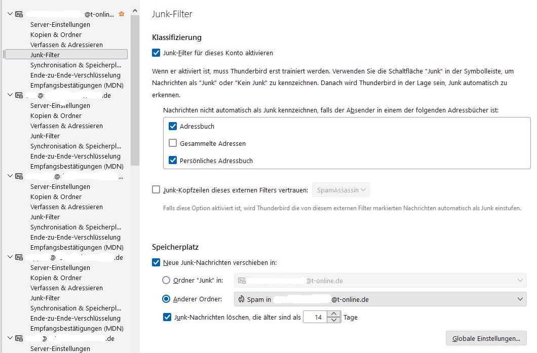

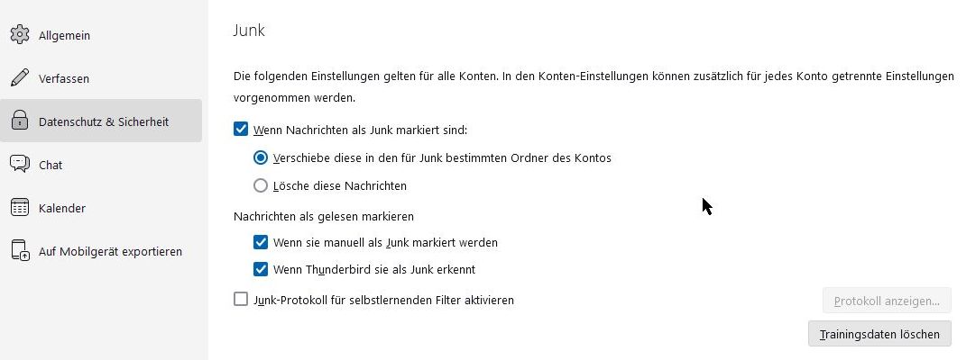

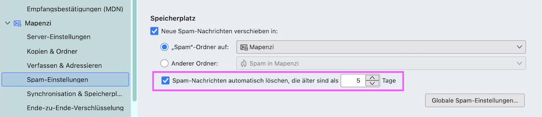

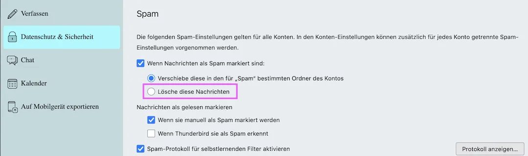

    Ich denke, dass du hier zwei verschiedene Vorgänge der Spam-Behandlung verwechselst:
    • in den globalen Spam-Einstellungen (in Datenschutz & Sicherheit) gibt es die Option, als Spam markierte Nachrichten direkt zu löschen. Letzteres verstehe ich als "in den Papierkorb verschieben".
    Diese Option würde ich nicht empfehlen, da ein Spam-Ordner m. E. leichter auf falsch positive Spam-Nachrichten zu kontrollieren ist als der Papierkorb.
    • in den Konten-Einstellungen > Spam-Einstellungen ▢ "Spam-Nachrichten automatisch löschen, wenn sie älter sind als xx Tage" gibt es keine andere Option als den Papierkorb. Ein endgültiges Entfernen unter Umgehung des Papierkorbs ist offenbar nicht vorgesehen, möglicherweise als zusätzliche Sicherung gegen Verlust von falsch deklariertem Spam

    Danke Mapenzi aber das war nicht mein Problem. Landen bei Dir denn die alten Spammails im Papierkorb?
    Die Option "Spam-Nachrichten automatisch löschen, wenn sie älter sind als xx Tage" führte bei mir jahrezehntelang und führt auch seit einigen Wochen wieder dazu, daß Spam nach Ablauf der Frist endgültig gelöscht wird. Für einige Monate war das nicht der Fall. Aber wie gesagt, wohl ein Programmfehler, der zwischenzeitlich beseitigt wurde.
    1.135
    12.610
    • 28. September 2026 um 15:52
    Ich habe meinen Screenshot mit der Einstellung für ein automatisches Löschen von Spam nach 5 Tagen gezeigt. Das funktioniert auch so bei mir: die entsprechenden Mails werden ohne mein zutun in der Papierkorb verschoben:
