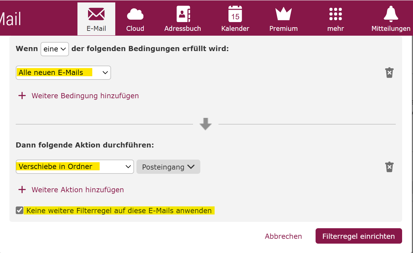

    Lesen kann nicht schaden! 1&1 meint zu deinem Problem:
    1. Öffnen Sie den 1&1 Webmailer.
    2. Loggen Sie sich hier mit Ihrer Email-Adresse und Ihrem Passwort ein.
    3. Klicken Sie oben in der Menüleiste auf das Zahnrad-Symbol, öffnen sich die Einstellungen.
    4. Wählen Sie hier links im Menü den Punkt "Extras" und anschließend "Anti-Spam" aus.
    5. Aktivieren Sie den Haken vor dem Punkt "Benutzerdefiniert", können Sie nun alle Einstellungen zu dem Anti-Spam-Schutz ändern.
    Dort sollst du dann (ähnlich meinem Bild w.o.) ALLE Mails in den Posteingang "verschieben" können.
    Gruß ThoBa

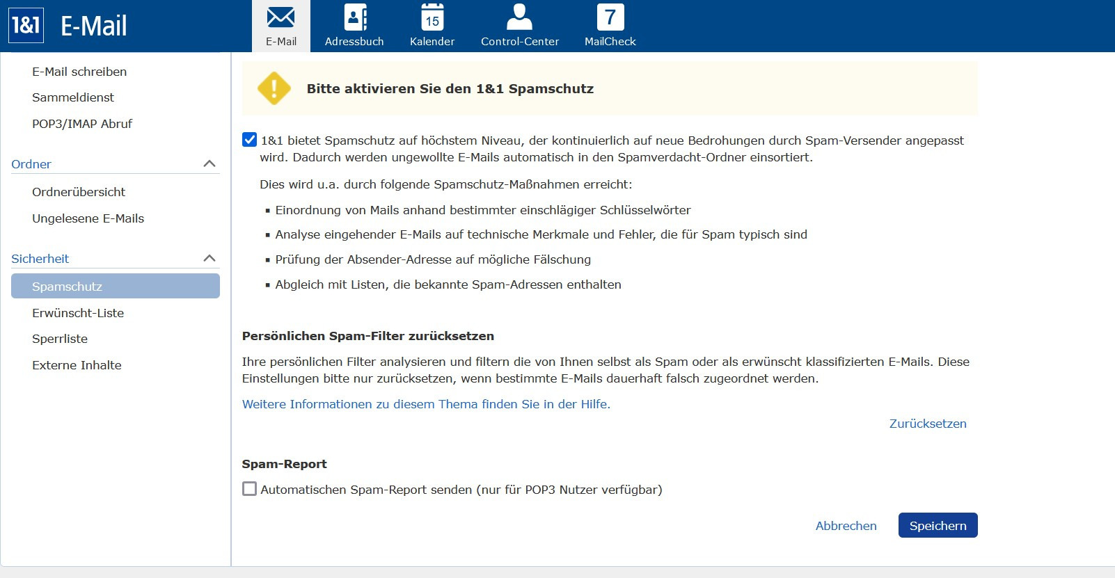

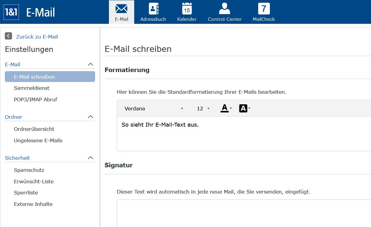

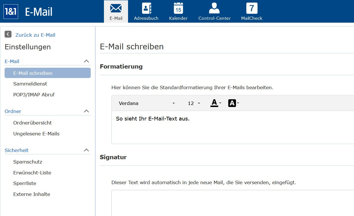

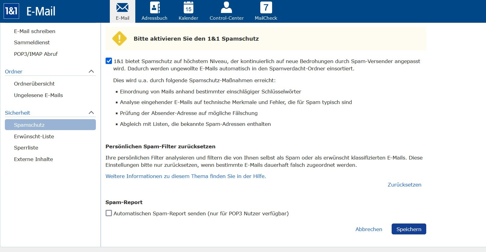

    Ich kann Dich trösten, ich habe gelesen. Aber nichts dergleichen gibt es im 1&1 Webmailer, außer es ist vielleicht Ionos gemeint.
      • 141,08 kB
      • 1.233 × 753
      • 245,59 kB
      • 1.602 × 831

    Ist das die Einstellung in Deinem Webmailer oder kommt der Sc von irgendwo aus dem Internet?
    Was mag der gesetzte Haken oben "[x] 1&1 bietet Spamschutz .." bedeuten, wenn man keinen Spamfilter haben möchte. Kann ja eigentlich nicht die Einstellung in Deinem Webmailer sein ..
    Dann unten, könntest Du doch den Report aktivieren und prüfen, ob und was mitgeteilt wird.

    Und genau das ist ein Screenshot des 1&1 Webmailers eines meiner Email-Konten.
    Das "[x] ist nur zu Demonstrationszwecken gesetzt, damit man sehen kann, dass kein Filter, analog zu GMX, erstellt werden kann. Und dies ist schon seit 19 Jahren von mir standardmäßig deaktiviert, da ich nicht den 1&1 Spamfilter nutzen möchte.
