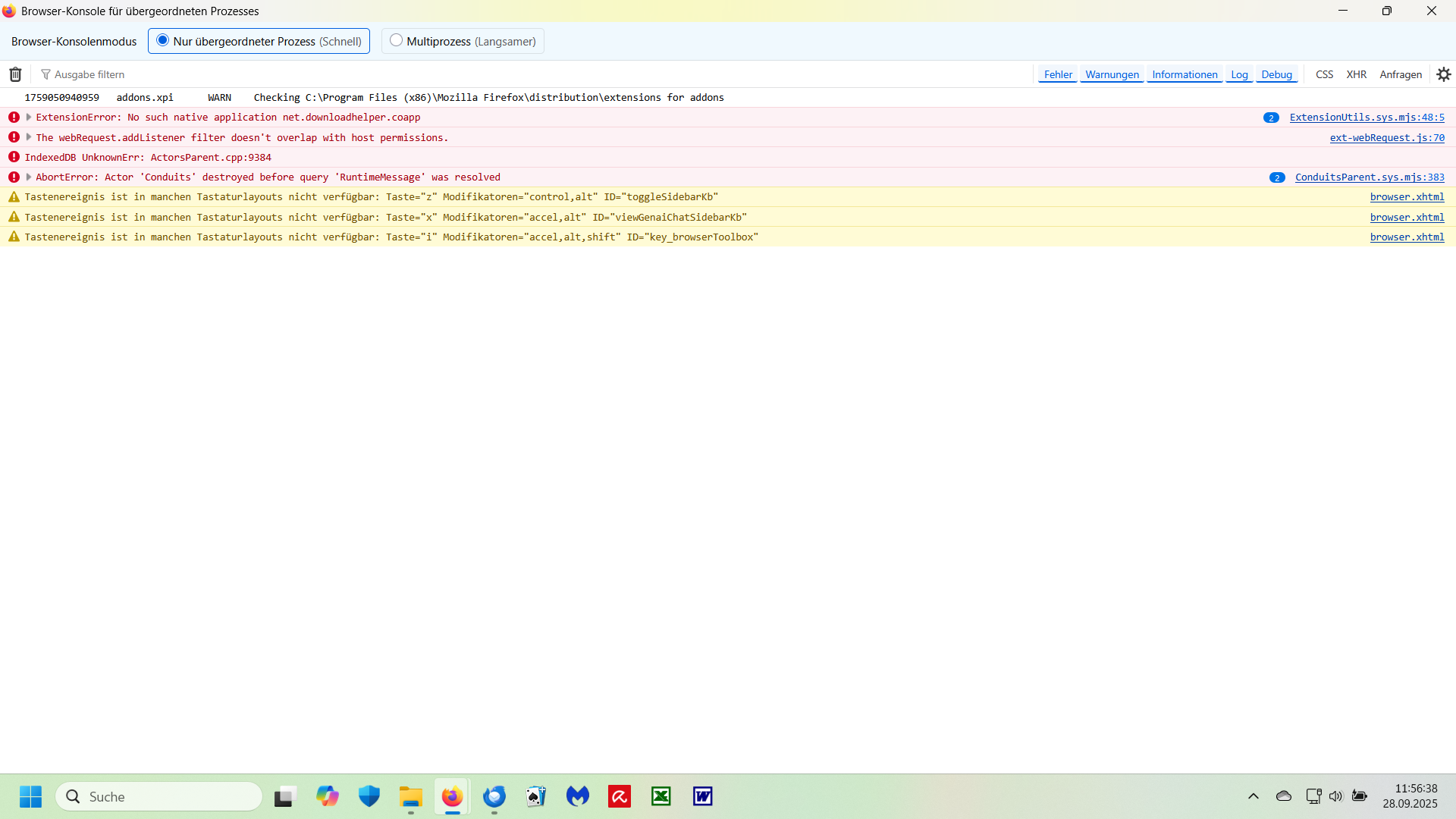

    4. Ich füge jetzt noch einen screenshot der Fehlerkonsole ein:
    Allerdings sagen mir diese Fehlermeldungen nichts, da ich keine qualifizierten Englischkenntnisse habe.
    Bist du sicher, dass in deinem Screenshot die Fehlerkonsole von Thunderbird dargestellt wird und nicht etwa die von Firefox?
    Ich tendiere für Firefox, denn die obersten Zeilen haben eindeutig eine Verbindung mit Firefox!
    Meines Wissens kann die zum "Video DownloadHelper" gehörige net.downloadhelper.coapp nur in Zusammenarbeit mit Firefox benutzt werden.
    Sach mal ist das nicht vom Browser Firefox, sicherlich war die TB Fehlerkonsole gemeint.
    Natürlich. Und der Screenshot ist tatsächlich von Firefox, wie die oberste (weiße) Zeile zeigt.

    Ja sorry, ihr habt natürlich recht. Bin halt wie gesagt Laie.
