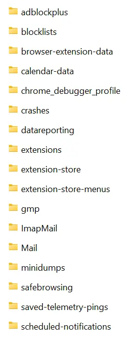

    meine Bekannte hat die verschiedensten Probleme mit ihrem TB.
    Sie möchte daher, dass ich es komplett neu installiere.
    Ihre Daten (Postfächer, Mails, Adressen,...) möchte sie natürlich erhalten.
    Jetzt dachte ich, ich sichere die Profile-Datei. Aber sie hat (s. Anlage) sehr viele Ordner und Dateien, die sicher nicht zu den Anwenderdaten gehören.
    Was enthält nur die Anwenderdaten und kann ich sichern, damit ich es wieder in das neu installierte TB importieren kann?

    Besser nicht nur diese eine Datei (denn die enthält keine Mails etc.), sondern den ganzen Thunderbird-Anwendungsordner.
    Das wäre dann %AppData%\Thunderbird\ und sofern nichts manuell verstellt wurde, sind dort alle E-Mails, Filter, Einstellungen und ggf. auch Termine und Kontakte drin.
    Wurde hingegen manuell am System gedreht, dann wäre das vor Ort direkt akribisch zu prüfen - aus der Ferne kann man da nicht einmal qualifiziert spekulieren.
    Dein Bild enthält übrigens diverse dieser Unterordner des Thunderbird-Profils.
    Wenn du die ganzen Thunderbird-Sachen 1:1 übernehmen willst, gehört der Kram mit rein in die Sicherung.
    Willst du aber wirklich NUR Mails und Kontakte und Termine übernehmen, dann sichere trotzdem ALLES - und schau nach, ob bisher POP- oder IMAP-Konten verwendet wurden.
    Lege ggf. ein nagelneues Profil an auf dem neu installierten Rechner. Dort kannst du dann Mails usw. reinkopieren, dafür fragst du dann besser nochmal nach.

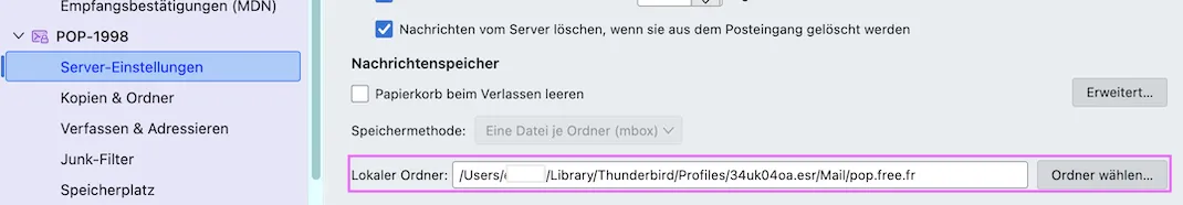

    Ich schlage vor, ein neues Profil zu erstellen, die Konten wieder als POP-Konten einzurichten - wenn möglich in der selben Reihenfolge wie im aktuellen Profil - und danach den Ordner "Mail" bei beendetem TB aus dem alten Profilordner 1:1 in den neuen Profilordner zu übertragen. Damit werden sämtliche Nachrichtendateien ins neue Profil importiert. Danach muss jedoch noch im neuen Profil jedes POP-Konto mit dem entsprechenden Kontenordner "pop.xxx.xx" in "Mail" neu "verknüpft" werden.
    Das geschieht folgendermaßen:
    Öffnen der Konten-Einstellungen > [Kontenname] > Server-Einstellungen > Nachrichtenspeicher > lokaler Ordner > Klick auf "Ordner wählen"
    Nun im folgenden Fenster (Dateimanager?) zu dem zugehörigen Kontenordner "pop.xxx.xx" im Ordner "Mal" navigieren, ihn selektieren und auf "Öffnen" klicken. TB fordert danach zum Neustart auf, wonach dieses POP-Konto mitsamt Ordnern und Nachrichten angezeigt werden sollte.
    Eben so mit den anderen POP-Konten verfahren, bis alle Konten des alten Profils auch im neuen Profil mitsamt Inhalten angezeigt werden.
