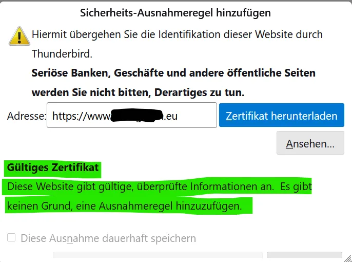

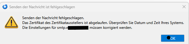

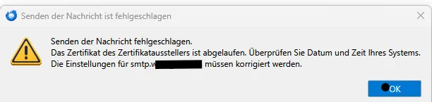

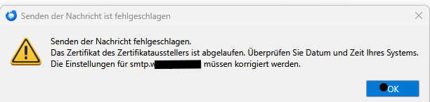

    ich kann plötzlich keine Mails mehr aus Thunderbird versenden (abholen funktioniert). Fehlermeldung:
    Bei smtp.xxxxxx steht der Name des Mailservers.
    Wenn ich diesen Namen des Mailservers als Ausnahme hinzufügen möchte, meint Thunderbird die Informationen sind korrekt und es braucht keine Ausnahme:
    Als Virensoftware verwende ich Norton. Soweit ich weiß, klinkt sich Norton ja in die Verbindung und liefert ein eigenes Zertifikat. Wenn ich die Fehlermeldung richtig verstehe, wird aber nicht das Zertifikat selbst, sondern das Zertifikat des Ausstellers bemängelt.
    cert9.db und key4.deb wurden bereits gelöscht, secmod.db kann ich nirgends finden. Hat nichts gebracht.
    Wenn ich ein neues Profil erstelle, funktioniert alles normal und es kommt keine Fehlermeldung.
    Weiß jemand, wie ich das beheben kann? Danke vorab.

    hast du dir das Zertifikat denn mal angesehen?
    Nur dann siehst du ja, ob es wie von dir vermutet um das Zertifikat des Anbieters selber geht oder, wie auch ich annehme, das Norton-Zertifikat.

    Gewagte Prognose:
    zu 1.) im anderen Profil dürfte ein zu einer anderen Zeit erzeugtes Zertifikat drin stecken, welches auch eine andere Ablaufzeit hat
    zu 2.) Die Deinstallation von Norton entfernt ja nicht das mutmaßlich abgelaufene Zertifikat.
    Du kannst aber auf besagtem Problemrechner mal in den Norton-Einstellungen das Scannen verschlüsselter Verbindungen deaktivieren. Dann sollte sich Norton wieder ausklinken und der TB direkt mit dem Server des Anbieters reden ....

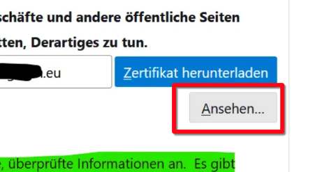

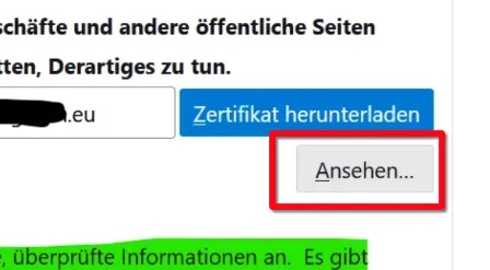

    Mir ist jetzt erst aufgefallen, dass ich das Scannen der ausgehenden Mails seitdem immer noch ausgeschalten hatte. Aber es funktioniert weder mit eingeschaltetem Scan noch mit ausgeschaltetem Scan, nur die Fehlermeldung ist etwas anders.

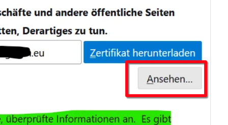

    Bei der Fehlermeldung selbst kann ich weder das Zertifikat herunterladen noch anschauen.
    Aber bei den Einstellungen kann ich das Zertifikat anschauen und dabei ist mir etwas aufgefallen: Die Domain über die ich die Mails abrufe heißt http://www.xxxxxx.eu und der Mailversand erfolgt über smtp.xxxxxx.eu. Wenn ich in die Abfrage der Sicherheitsausnahmeregel die Domain http://www.xxxxxx.eu eingebe wird ein einwandfreies Zertifikat angezeigt. Wenn ich bei der Fehlermeldung zuvor auf "Sicherheitsausnahmeregel bestätigen" drücke, wird in die Tabelle der Zertifikateverwaltung ein Fingerabdruck "smtp.xxxxxx.eu:465" eingetragen.
    Irgendwie (ich weiß nicht mehr wie) glaube ich auf das Zertifikat gestoßen zu sein, das Thunderbird lädt und das ist ein ganz anderes. Obwohl ich in den Kontodaten smtp.xxxxxx.eu eingetragen habe und der Fingerprint auch so eingetragen wurde, scheint Thunderbird ein Zertifikat mit anderem Namen vom Host abzurufen.
    Kann ich irgendwo das Zertifikat einsehen, das Thunderbird tatsächlich lädt (in der Fehlermeldung geht es ja nicht, s.o.)?

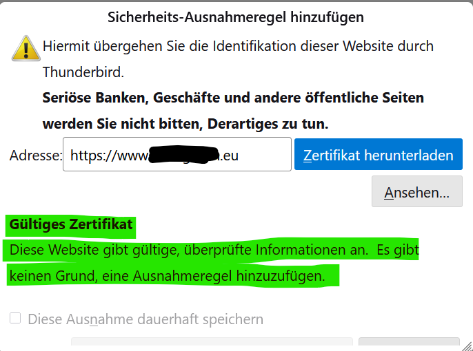

    O.k. ich konnte das oben geschriebene jetzt rekonstruieren:
    Wenn ich bei "Sicherheitsausnahmeregeln hinzufügen" die Domain http://www.xxxxxx.eu eingebe und mir das Zertifikat ansehe, wird das aktuelle Zertifikat der Webseite xxxxxx.eu angezeigt. Wenn ich jedoch das Zertifikat für smtp.xxxxxx.eu abrufe wird ein Zertifikat angezeigt, das auf den Servernamen des Hostinganbieters yyyy.yyyyy.yyyy.de verweist. Damit stimmt das Zertifikat für Tb natürlich nicht überein, da anderer Name.
    Dies passiert sowohl im alten als auch im neuen Profil. Beim neuen Profil wird eine Sicherheitsausnahmeregelung hierfür akzeptiert, beim alten Profil anscheinend nicht.
    Ich vermute, dass es daran liegt.
    Aber wie kann ich Tb dazu bringen, im alten Profil die Ausnahme genauso zu akzeptieren wie im neuen? Oder kann ich Tb irgendwie dazu bringen, das gleiche Zertifikat wie für http://www.xxxxxx.eu auch für smtp.xxxxxx.eu zu verwenden? Dieses Zertifikat wurde mit lets encrypt erstellt und umfasst auch smtp.

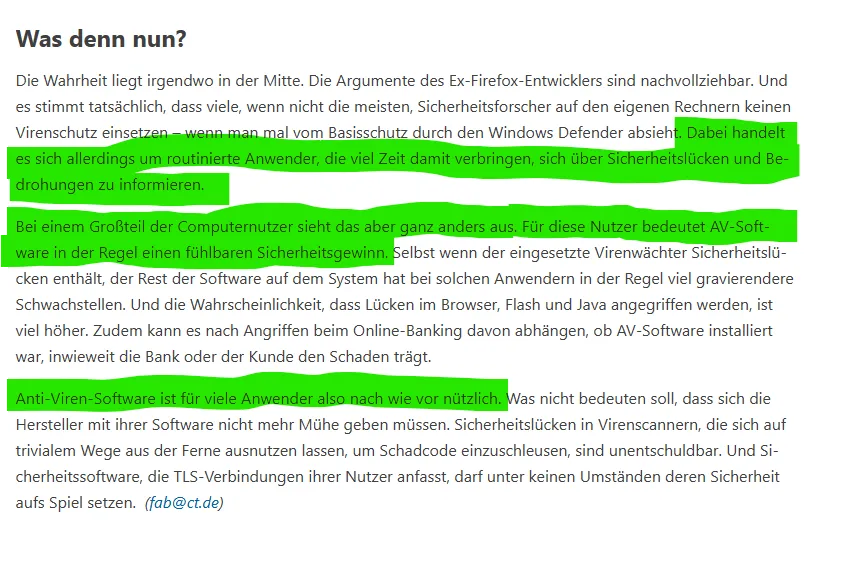

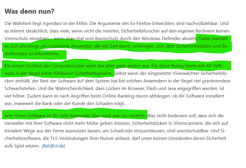

    RR512 Ich bin nur einfacher Nutzer von Norton, kein Verfechter von Virenschutzsoftware.
    Und für den einfachen Durchschnittsnutzer scheint die Nutzung gemäß dem verlinkten Heise-Artikel durchaus richtig (übrigens hat mich eine 10er Lizenz mit 3 Jahren Laufzeit nur 68 EUR gekostet, also pro Gerät und Jahr gerade mal 2,30 EUR):
