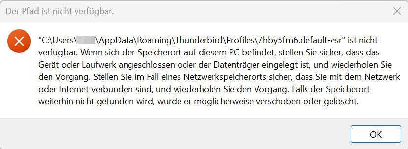

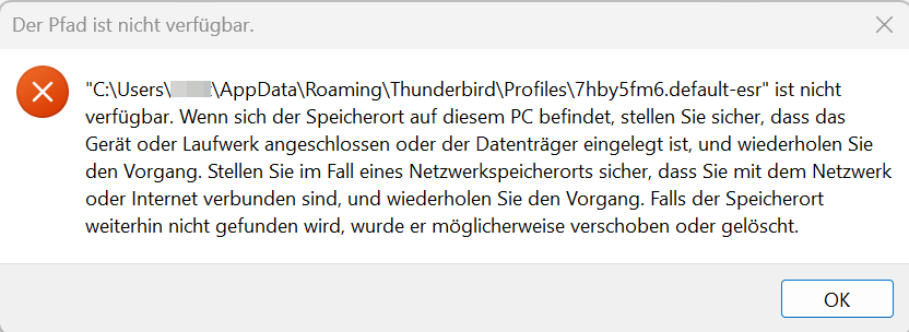

    mein Profilordner lässt sich nicht öffnen (Fehlermeldung: Pfad ist nicht verfügbar), ich habe aber nichts verändert, nichts verschoben oder etwas Außergewöhnliches gemacht.
    Über den Explorer komme ich bis zum Unterordner ...AppData\Roaming\, aber dann gibt es nicht "Thunderbird" als nächsten Unterordner (versteckte Dateien werden angezeigt).

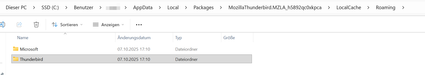

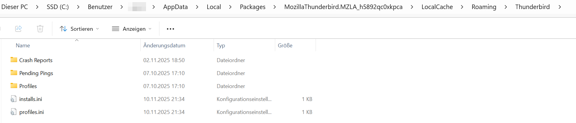

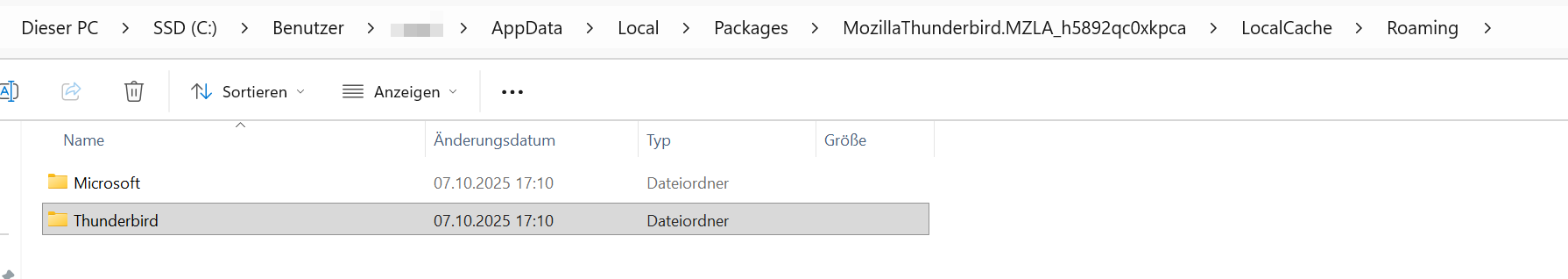

    Bei den 2 angegebenen Dingen kommt bei "Ordner öffnen" (egal, wo ich den Profilordner öffnen will, gibts z.B. auch bei "Exportieren") immer die folgende Fehlermeldung (Bild), bei Punkt 2 ähnlich, Pfad bis einschl. "Thunderbird".
    Was ich auch komisch finde: Im Pfad steht "Users", den gibts aber bei mir nur auf deutsch "Benutzer" mit den entsprechenden Unterordnern (nur eben ohne "Thunderbird\" und folgende.

    In Windows ist intern alles englisch (die Sprache der Programmierer seit Urzeiten). "Benutzer" ist nur eine Übersetzung ins deutsche, die drübergelegt wird. C:\Users und C:\Benutzer öffnen den gleichen Ordner.
    Prüfe mal Deine Festplatte auf Fehler. Notebook ans Netzteil anschließen, der Akku reicht da eventuell nicht.

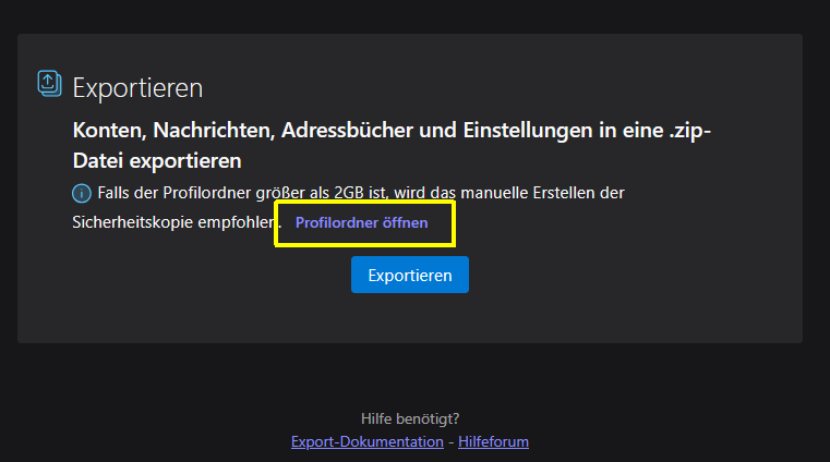

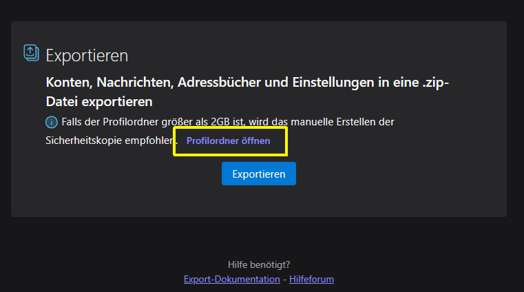

    Öffne noch einmal den Dialog "Exportieren". Dort findest du ebenfalls "Profilordner öffnen".
    Was passiert denn hier bei Klick auf den Link?
    Falls es hier auch zu einem Fehler kommt, so halte dich bitte zunächst an den Beitrag #4 von RR512 ! Danach schauen wir weiter.

    Das ist ja das komische, was ich mich auch frage. Das Exportieren hat auf Anhieb geklappt.
    Gleiche Fehlermeldung.

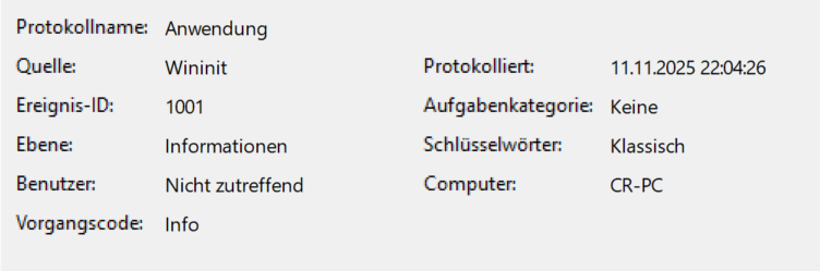

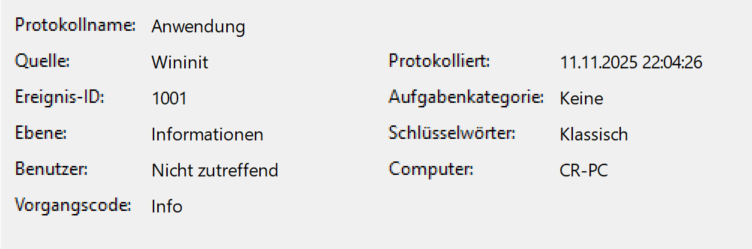

    Hab ich nun gemacht, aber hat nichts gebracht, alles beim Alten.

    Nun, momentan weiß niemand, was genau auf deinem PC "Sache" ist. Du könntest noch einmal nach dem Ordner "Thunderbird" über das gesamte Laufwerk (oder deinem Netz) suchen lassen.
    Sollte der Ordner nicht zu finden sein, so wäre ein Blick in die ZIP-Sicherung (1,1 GB) vielleicht ganz hilfreich, um herauszufinden, welche Daten bzw. Ordner dort genau gesichert wurden. Diese Sicherung sollte sich per Doppelklick im Windows-Explorer öffnen lassen.
    Falls all diese Dinge keinen Erfolg zeigen, so solltest du TB komplett deinstallieren und anschließend völlig neu aufbauen.
    Gruß ThoBa

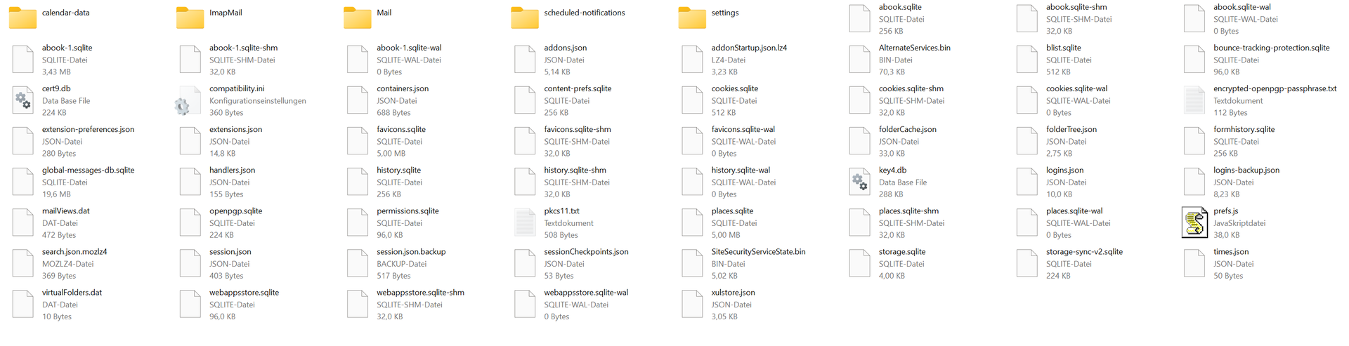

  • CaRu1509
    10. Nov. 2025
    • 12. November 2025 um 16:14

    • 12. November 2025 um 16:51
    Zitat von CaRu1509
    [Inhalt ZIP-Archiv]
    Das sieht doch gar nicht einmal so schlecht aus. :)
    Gibt es dort auch einen übergeordneten Profil-Ordner in der Form "[...].default-esr"?
