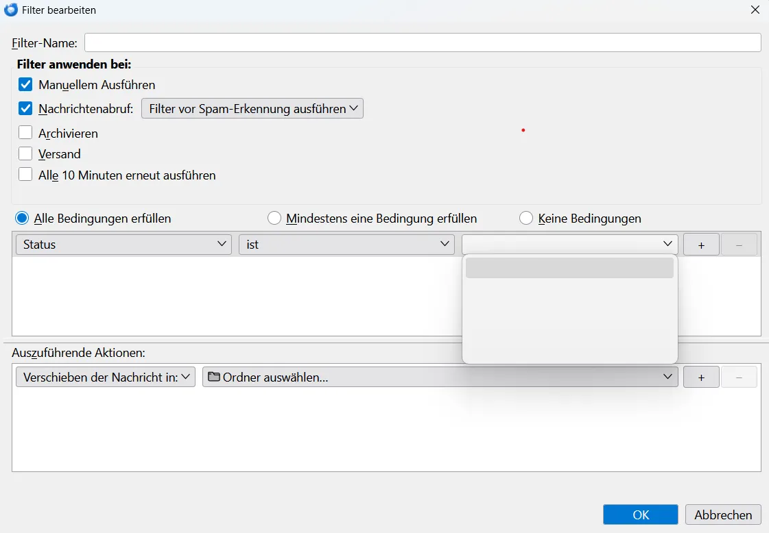

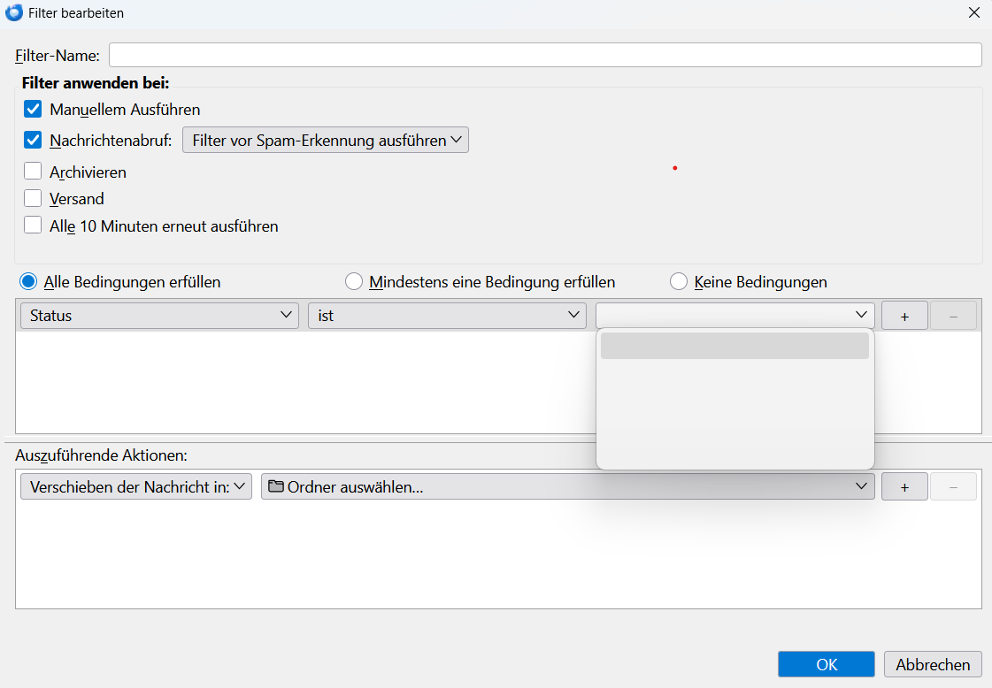

    wenn ich Filterregeln erstellen will sind die Dropdown Menüs bei Status und Priorität leer. Ich hatte erst Filtaquilla im Verdacht, konnte das aber bei Github mit einem sehr engagierten User ausschließen. Wo kann ich bei TB nach Fehlern suchen, alternativ, kann ich TB neu installieren ohne die Mails zu verlieren?

    Tritt das Problem auch im Fehlerbehebungsmodus auf? Den Modus findest du im Menüpunkt 'Hilfe'.
  • Rolf Abels
    31. Dez. 2025
    • 3. Januar 2026 um 12:04

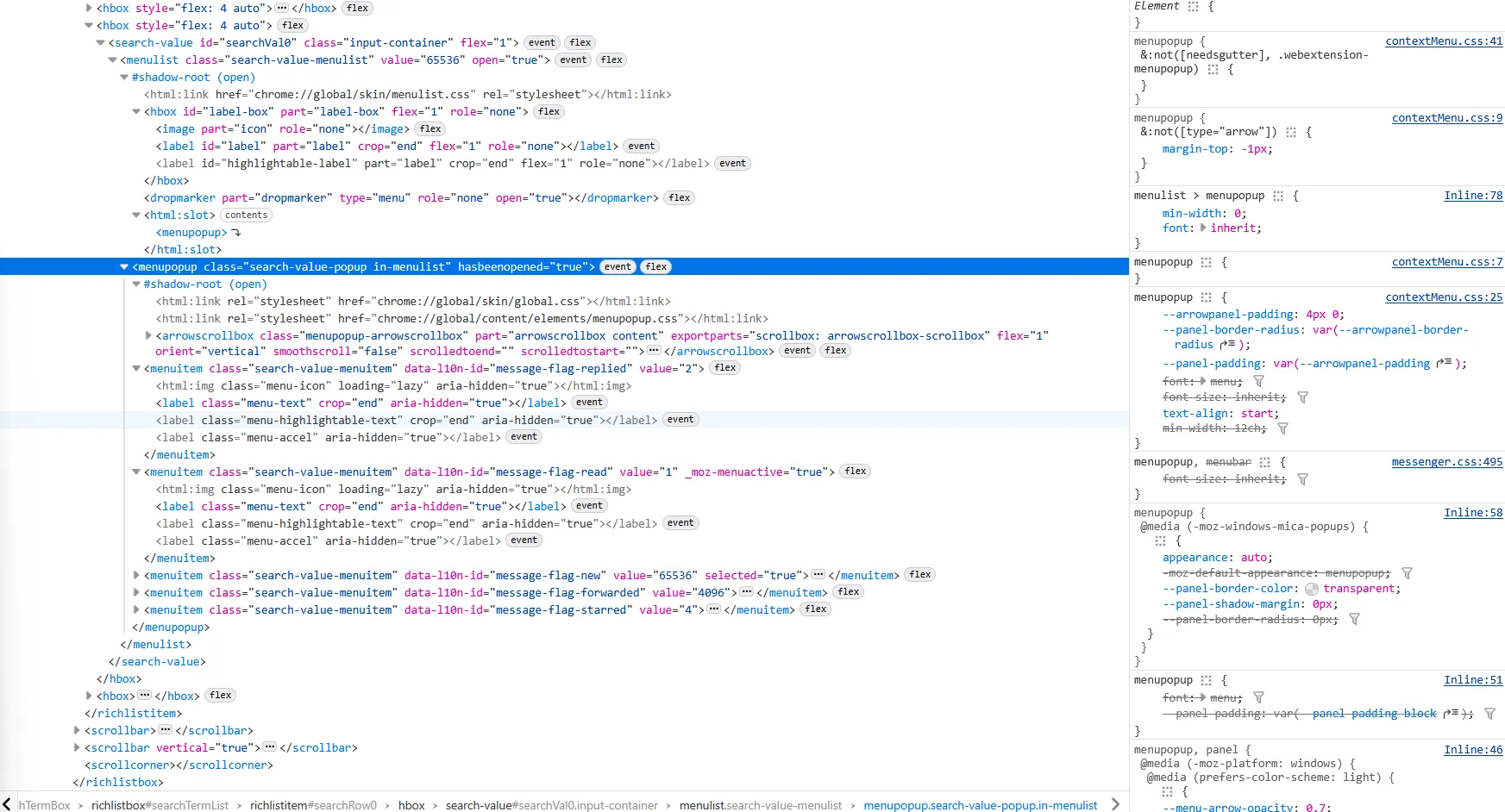

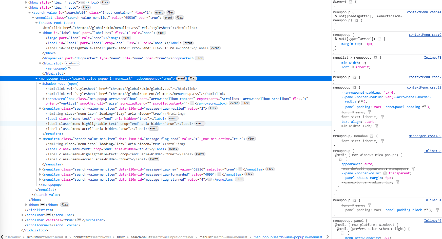

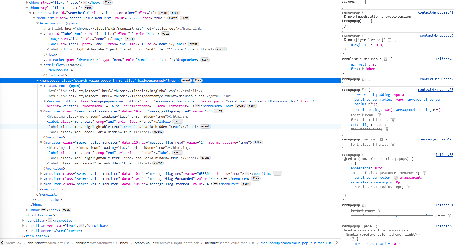

    Ja, das Problem tritt auch im Fehlerbehebungsmodus auf. Ich hab mal eine Debugger-Screenshot angehängt, die Menü-Einträge sind technisch vorhanden, aber nicht sicthbar:

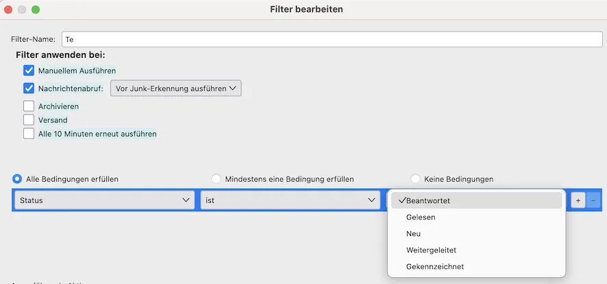

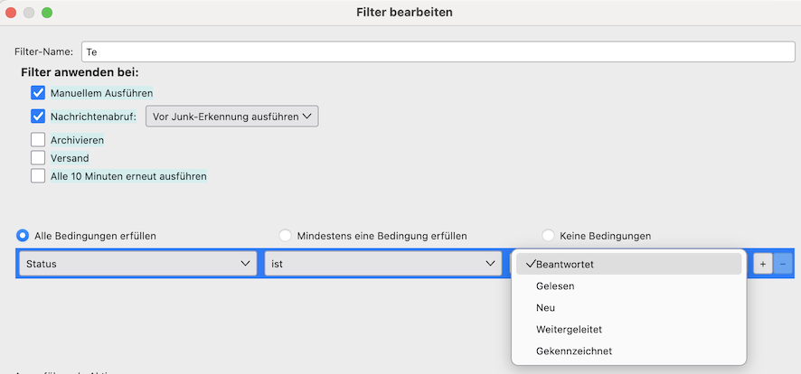

    Es könnte sich um einen Bug handeln. Bei mir tritt in jedem meiner zwei v146 Profile der selbe Fehler auf.
    Vergleichsweise das "bevölkerte" Klapp-Menü hier in der v140.6.0

    • 3. Januar 2026 um 16:31
    Genau! Das Betterbird-Team hat sich dazu auch schon geäußert. Siehe hierzu:
    TB/BB Leere Menüs und auch
    TB/BB Geister-Menüs.
    Gruß ThoBa

    • 3. Januar 2026 um 17:47
    Es scheint sich um ein anderes Problem zu handeln. Keine der Einstellungen, die in den in #8 verlinkten Seiten genannt werden, beseitigt das Problem. In 147b3 tritt das Problem nicht mehr auf.
