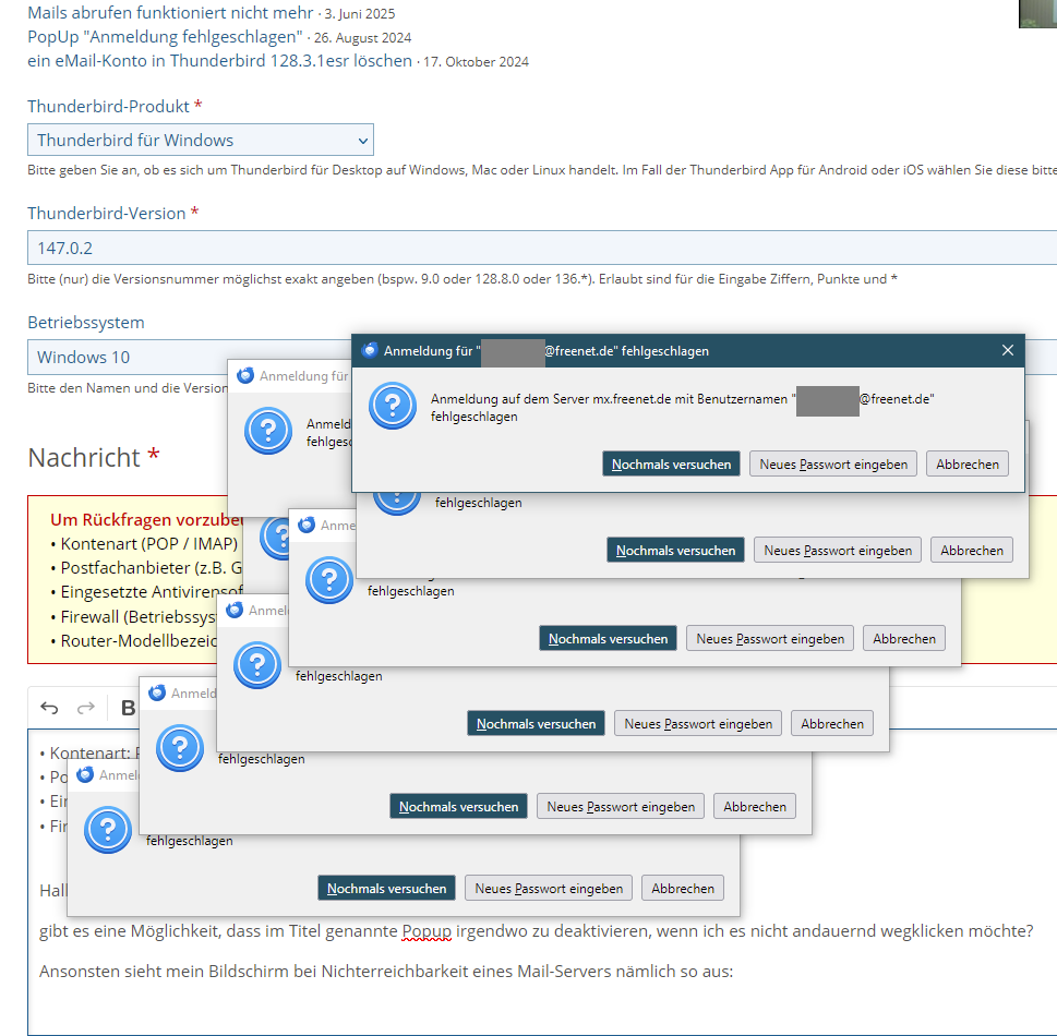

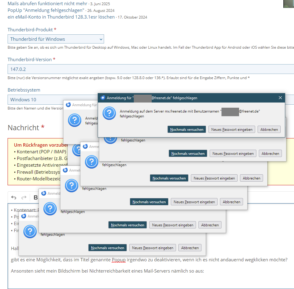

    Hallo Forum,
    gibt es eine Möglichkeit/Einstellung, das im Titel genannte Popup irgendwo zu deaktivieren, wenn ich es nicht andauernd wegklicken möchte?:/
    Ansonsten sieht mein Bildschirm bei Nichterreichbarkeit eines Mail-Servers nämlich so aus:
    Vielen Dank und Gruß!

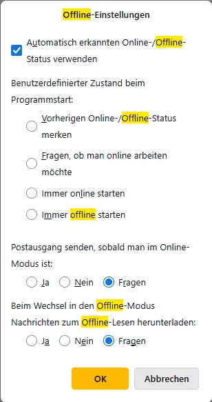

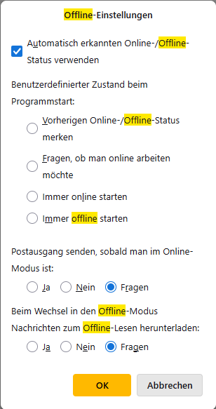

    • February 22, 2026 at 8:45 AM
    da sollte der Offline-Modus helfen. Ist ein Menüpunkt im Menü 'Datei'.
    Umfangreicher lässt sich das in den Einstellungen justieren:

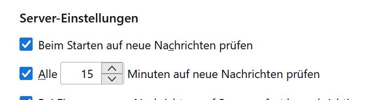

    • July 1, 2026 at 6:26 PM
    Quote from Landvogt
    Den ganzen TB offline schalten und immer wieder testen ist sicherlich keine praktikable Lösung, zumal ich ja noch zwei andere Konten von GMX habe, die dann auch offline wären. Eine Konten-bezogene Einstellung habe ich nicht gefunden.
    Letztere findest du bei den Servereinstellungen für das betreffende Konto:
    Beide Häkchen raus, wenn der Server mal wieder spinnt, dann sollte eigentlich Ruhe sein.
