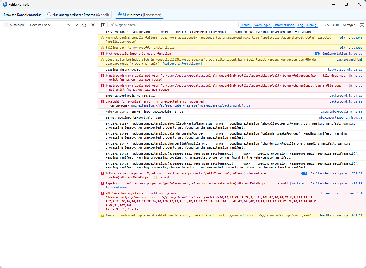

    Seit heute Morgen friert Thunderbird 140.8.0esr stets 5 Minuten nach dem Start ein. Bis gestern gab es keine Probleme. Vor dem Einfrieren verhält sich das Programm normal. Das Problem tritt auch im abgesicherten Modus auf.
    Ich habe die Diskussion Thunderbird friert nach dem Start (nach exakt 5 Minuten) ein gefunden, die leider keine Lösung liefert.
    Den Cache zu leeren hat nicht geholfen. Die Fehlerkonsole enthält zwar gleich nach dem Start einige Einträge, doch dann kommt nichts mehr dazu:
    Es dürfte kein Zufall sein, dass das Problem immer nach 5 Minuten auftritt. Aber was versucht Thunderbird nach 5 Minuten?
    Alle Lösungsvoerschläge sind herzlich willkommen.

    Mir fällt beim Blick auf den Screenshot ein übereifriges Cleaning-/Tuningtool bzw. eine AV-Software ein. Da ist von nicht existierenden Dateien im TB-Ordner die Rede.
    maf: Welche Cleaner/Tuningsoftware sind bei dir im Einsatz? Welche AV-Software?
    Ein Cleaning-/Tuningtool ist nicht im Einsatz, soweit ich weiß. Was könnte das sein? Installiert habe ich so etwas jedenfalls nicht.
    Als AV-Software läuft nur Microsoft Defender.
    Die Erweiterung TbSync, auf deren Dateien sich die beiden "NotFoundError" beziehen, habe ich habe sich schon zu Beginn der Fehlersuche gelöscht. Nur zur Klarstellung: Alle Einträge in der Konsole stammen vom Programmstart. In den Minuten bis zum Einfrieren kommen keine dazu. Den Feed, auf den sich die beiden letzten Einträge beziehen, deaktiviert Thunderbird anscheinend selbst.

  • maf
    9. Jan. 2012
    • 2. März 2026 um 15:02
    Der Spuk ist vorbei. Ich habe entdeckt, dass Thunderbird sofort einfror, wenn ich den Ordner eines bestimmten Feed auswählte. Daraufhin habe ich zunächst den Feed entfernt und dann dessen Ordner gelöscht. Seitdem ist Thunderbird nicht mehr eingefroren.
    Anscheinend ist die Konfiguration der Feeds bei einem Windows-Absturz durcheinandergeraten. Da muss ich wohl noch etwas mehr aufräumen. Ich werde dazu eine neues Thema erstellen.
