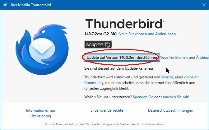

    Ergebnis 1: Angabe der installierten Versionsnummer und "Thunderbird ist aktuell"
    Ergebnis 2: Sofortiger Beginn mit Download eines verfügbaren Updates, Installation des Updates, Aufforderung zum Neustart von TB
    Ergebnis 3: Anzeige "Update auf Version xxx durchführen" -> Klick -> Update wird ausgeführt

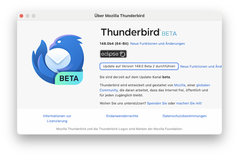

    Meine Einstellung ist, dass TB Updates nicht automatisch installieren, sondern nach Updates suchen soll , mich aber vor dem Installieren fragen muss. <

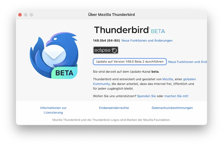

    Nun ist es bei mir unter macOS so, dass TB mich nie informiert, wenn ein neues Update verfügbar ist. Im Gegensatz zu Firefox, der mich brav jedes Mal darüber informiert und fragt, ob ich es installieren will.
    Beim TB muss sich schon das Fensterchen "Über Thunderbird" aufrufen und bekomme dann entweder den Hinweis, dass TB aktuell ist, oder dass ich ein Update auf eine neue Version durchführen soll:

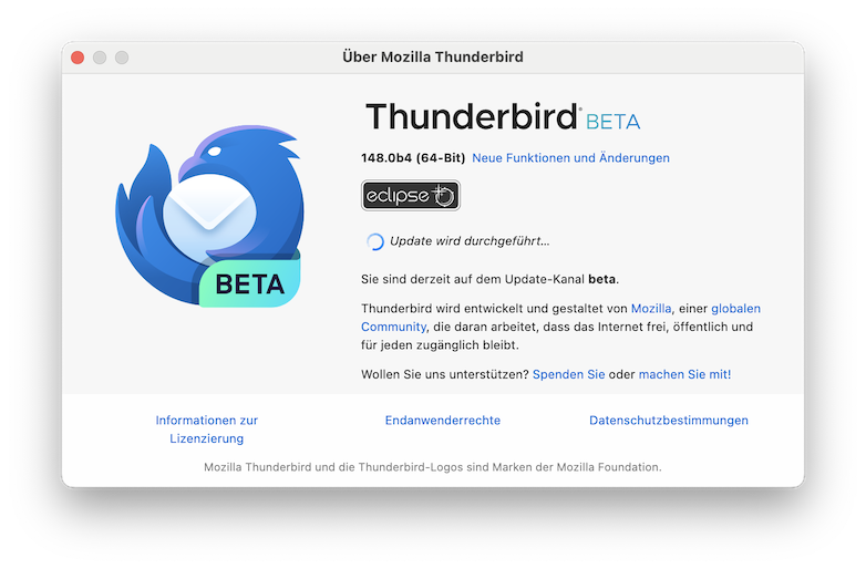

    Wenn ich das Update sofort durchführen will, klicke ich auf den Button um das Update herunter zuladen. Danach wird der breite Button durch eine Fortschrittsanzeige des Downloads ersetzt. Wer nach Anstoßen des Herunterladens wieder ins Hauptfenster wechselt, bekommt das u. U. gar nicht mehr mit

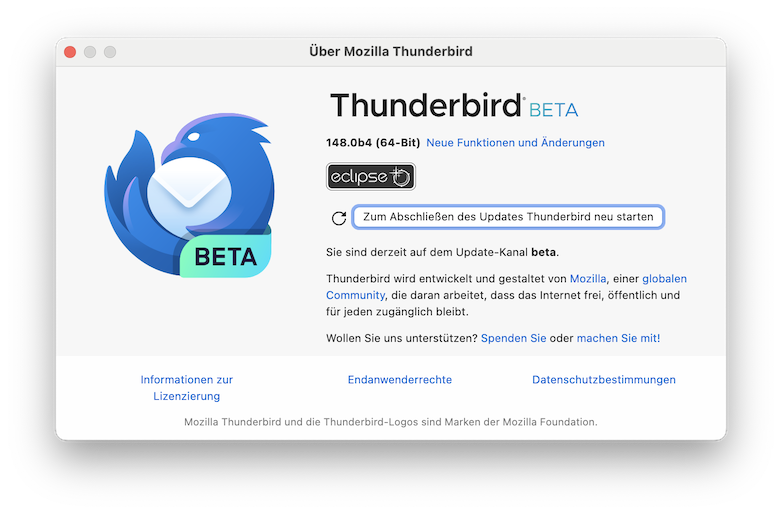

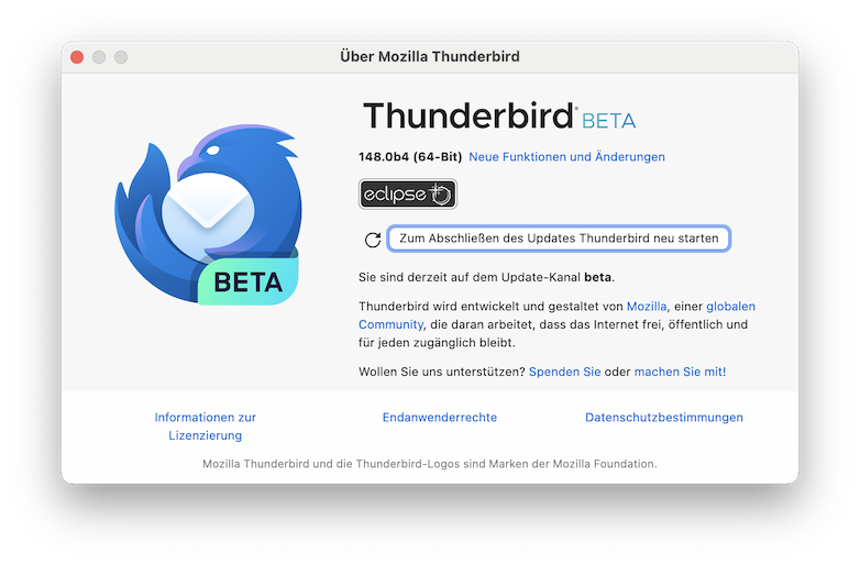

    Ist das Update vollständig herunter geladen, erscheint wieder der ovale Button mit der Aufforderung, zum Abschließen des Updates TB neu zu starten:

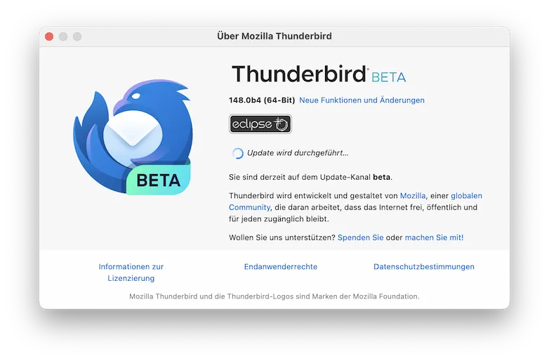

    Wenn man jetzt darauf klickt, wird TB automatisch beendet und nach kurzer Zeit auch wieder automatisch in der neuen Version geöffnet.
    Das muss man jetzt aber nicht unbedingt sofort machen, man kann seine Mails weiter lesen und senden und kann den Neustart sogar völlig vergessen.
    Die Installation des Updates wird dann automatisch beim nächsten Start von TB durchgeführt, ohne dass man das noch mal extra anstoßen muss.
    In einem solchen Fall dauert es dann immer etwas länger, bis das Hauptfenster angezeigt wird: nämlich die Zeit, die zum Installieren des Updates gebraucht wird.

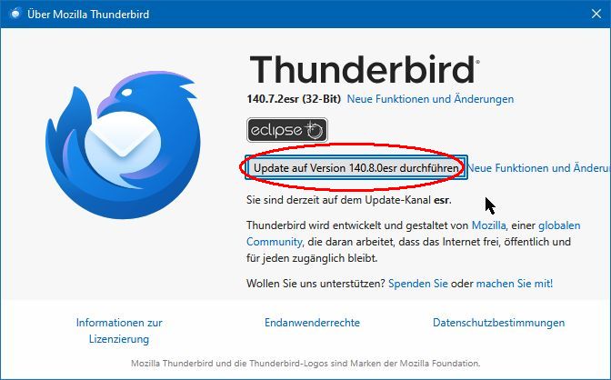

    OrionVII Möglicherweise kommt das Verhalten auf Deinem Rechner nicht von Thunderbird, sondern vom Update-Paket Deiner Distrubotion? Da müssten dann andere Linux-Nutzer mal etwas dazu sagen. Oder hast Du eventuell eine eigene "Systempflege-Software" im Einsatz? Bei Windows-Nutzern kommt das hin und wieder vor und führt dan auch zu "unerklärlichen" Problemen.

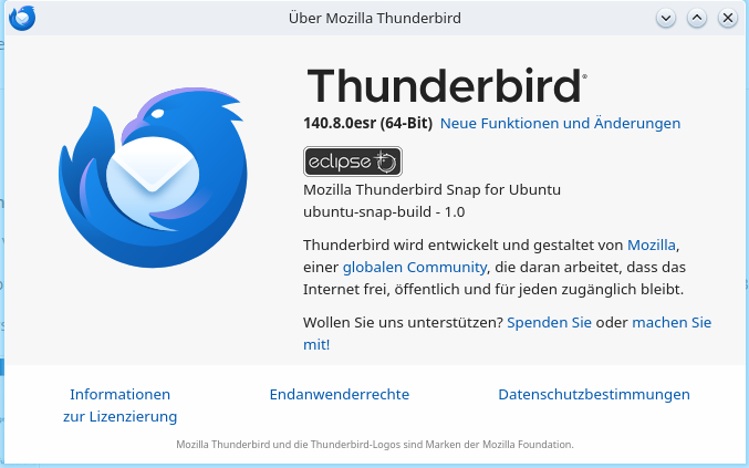

    Leider hat mich keine der Antworten weitergebracht, da ich in den Einstellungen keine Rubrik Updates finde (auch danach gesucht) und auch im Dialog über Thunderbird keine Infos ähnlich der gezeigten Screenshots sehe. Liegt das evtl. an der Ressource?

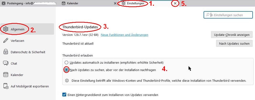

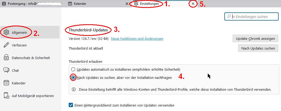

    Sorry, da habe ich einen Zwischenschritt vergessen. (Einstellungen im Hamburger-Menü rechts oben oder in der Menüleiste unter Extras).
    -> Einstellungen -> Allgemein -> Updates -> Thunderbird-Updates
    In Deinem Screenshot ist klar zu erkennen, dass Dein Thunderbird über snap gemanaged wird.
    Snap ist ein distributionsübergreifendes Paketmanagementsystem für Linux von Canonical. Insofern ist bei Dir nicht der Updatemechanismus von Thunderbird, sondern der Updatemechanismus von Snap für die Updates von Thunderbird verantwortlich. Deshalb fehlt bei Deinem Thunderbird alles, was Dir selbst Updates ermöglicht. Dein Popup kommt also von Snap und nicht von Thunderbird. Immerhin haben wir wenigstens herausgefunden, dass Dein Thunderbird momentan aktuell ist.
    Reinhard
