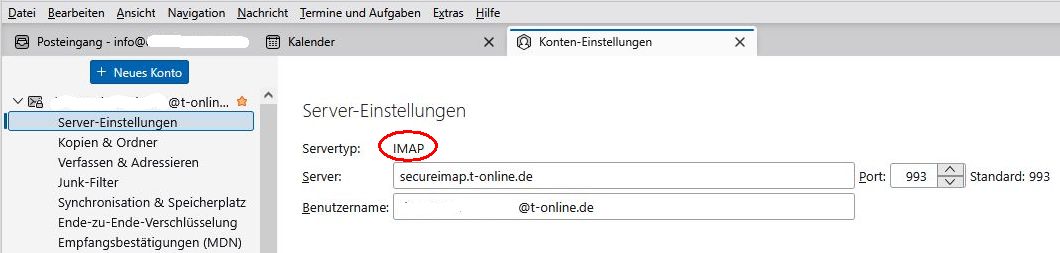

    Da oben die Frage aufkam nach diversen Einstellungen: Der Postfachanbieter ist T-online. Ich habe Avast Antivirus, ich habe die Windows Firewall und benutzer eine FRITZBox 7690.
    Leider weiß ich nicht, wo ich die Informationen zu POP/IMAP herbekommen soll.

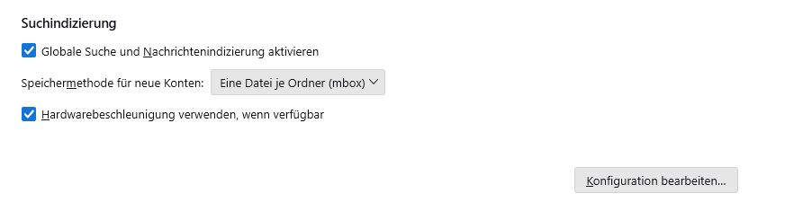

    Einen Versuch ist es auch wert, die s.g. Hardwarebeschleunigung mal zu deaktivieren, falls aktiviert. Findet man in Einstellungen, Allgemein, ganz unten:

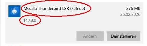

    • 8. März 2026 um 11:57
    Zitat von GUSTL.G
    Version sollte die aktuell neueste für Windows 10 sein
    Unter Windows 10 kannst Du die installierte Version direkt in Windows ermitteln (also ohne Thunderbird zu starten, da er ja nicht will).
    -> Rechtsklick auf Start (das Windows-Logo links unten) -> Klick auf Apps und Features -> Warten, bis die Liste fertig erstellt ist (kann einen Moment dauern) -> in der alphabetischen Liste Mozilla Thunderbird suchen -> einmal draufklicken genaue Versionsangaben ablesen
    Wichtiger Hinweis: Werden da mehrere Versionen angezeigt, gilt die höchste Versionsnummer.

    Unter Apps und Features steht: Mozilla Thunderbird 78.4.3 (x86.de)

    Warum das so eine ältere Version ist, ist mir nicht klar. Ich war der Meinung, das die automatischen Updates aktiviert seien.

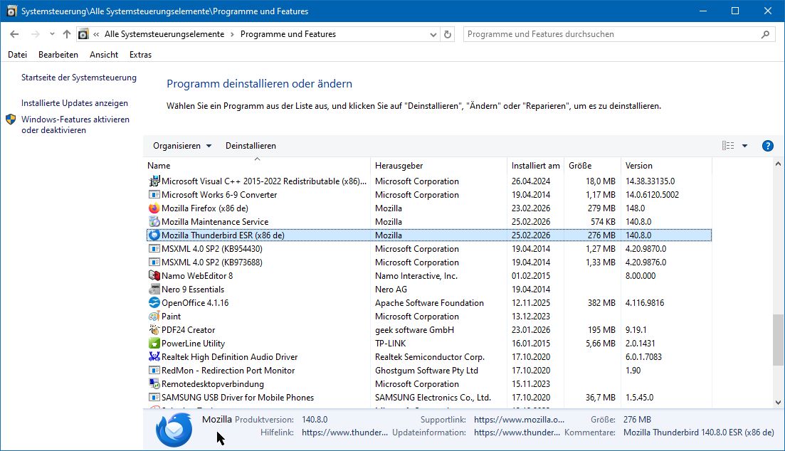

    GUSTL.G Bitte prüfe noch mal nach, ob es wirklich nur diesen einen Eintrag für Mozilla Thunderbird gibt und sieh auch noch nach, ob Einträge unter Thunderbird existieren.
    Bitte kontrolliere außerdem noch die Anagben in der Systemsteuerung. -> Start -> (Alle Apps = Liste) -> (W = runterrollen bis Buchstabe W) -> Windows System -> Systemsteuerung -> entweder Klick auf Programme (keine Angst, wir werden nichts deinstallieren) oder Klick auf Programme und Features (wie das bei Dir aussieht, hängt von Deinen Einstellungen ab) -> es öffnet sich eine Liste der installierten Programme
    In der Liste der installierten Programme sind die Programme normalerweise alphabetisch nach Name sortiert. Wir suchen "Mozilla Thunderbird" und/oder "Thunderbird". Wieder abhängig von Deinen Einstellungen wird die Programmversion gleich in einer Spalte "Version" angezeigt oder bei einem einfachen Klick auf den Programmeintrag in einem Info-Feld am unteren Rand des Fensters (bitte wirklich nur einmal klicken, ein Doppelklick führt zu unerwünschten Effekten).
    Wenn das Info-Feld unten fehlt, kannst Du es über -> Organisieren -> Layout -> Detailbereich einblenden (Detailbereich muss einen Haken haben).
    Es geht um die höchste auf Deinem System vorhandene Versionsnummer.
    Wichtig! Wir suchen nicht die Versionsnummer von "Mozilla Maintenance Service", den bringen wir später auf Stand.
    Wenn Deine Version wirklich
    vom 11.11.2020 ist, dann können wir gleich Mozilla Thunderbird 78.14.0 (x86.de) darüber installieren. Das war die letzte Version der 78er Reihe vom 07.09.2021.
    Hier ist der Download-Link für Mozilla Thunderbird 78.14.0 (x86.de) https://archive.mozilla.org/pub/thunderbir…p%2078.14.0.exe
    Bitte wirklich nur installieren, wenn Du auf Deinem Rechner nichts Neueres findest. Sonst melde Dich nochmal.
