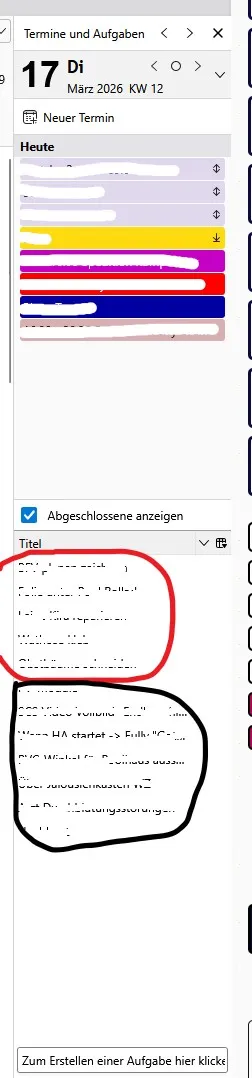

    ist es möglich, im Tagesplan den Aufgaben je nach Kalendername andere Textfarben zu geben, hab leider nichts, auch hier im Forum, gefunden.
    Die roten sind Kalender 1 und die die schwarzumrandeten Kalender 2, wäre klasse diese farblich unterscheiden zu können.
