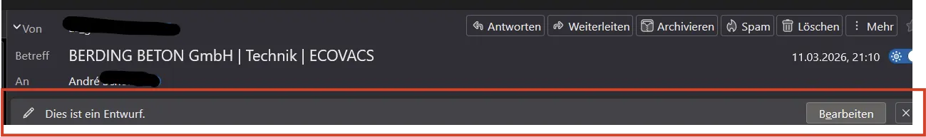

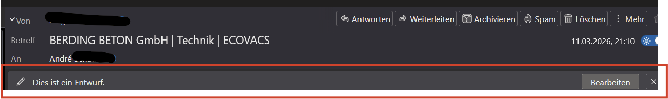

    ich habe Thunderbird kürzlich auf Outlook 365 umgestellt. Jetzt zeigt jede Mail die Info "Dies ist ein Entwurf" egal ob sie im Ordner Posteingang, Gesendet oder sonstwo liegt. Hat jemand eine Idee, was das Problem sein könnte?
    Vielen Dank vorab.

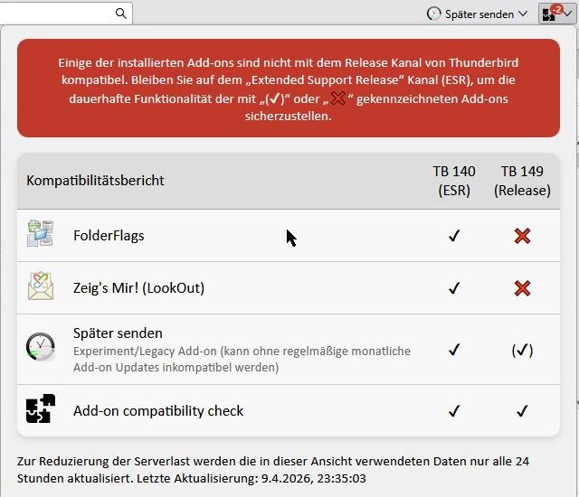

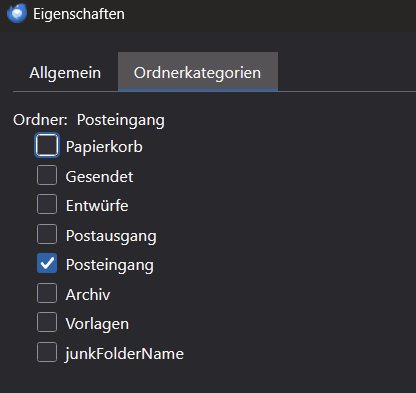

    Falsche Zuordung der Ordnerkategorien. Das Add-on "Folder Flags" könnte bei der Behebung des Problems hiilfreich sein, ist allerdings mit Deiner Release-Version nicht kompatibel.
    Du müßtest also als Erstes auf die ESR-Version umstellen.
    Eine Anleitung zum Umstieg hat das Thunderbird-Team bereitgestellt.
    https://support.mozilla.org/de/kb/thunderbird-release-version (2. Kapitel)
    Der Download-Link zur aktuellen ESR-Version Thunderbird 140.9.1esr befindet sich hier im Forum oben unter "Herunterladen" (Thunderbird 140 ESR).

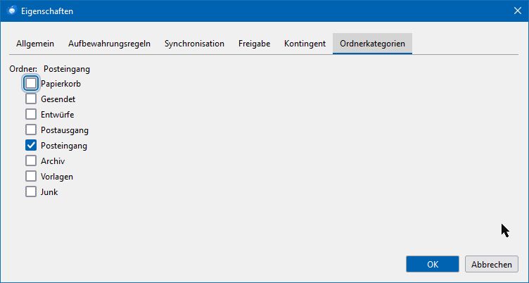

    Danach kannst Du das Add-On "Folder Flags" installieren. Du findest anschließend in den Eigenschaften jedes Ordners (-> Rechtsklick -> Eigenschaften) ein neues Register "Ordnerkategorien". Jeder Thunderbird-Systemordner (z.B. Posteingang, Gesendet) sollte genau der einen richtigen Kategorie zugeordnet sein. Eventuelle Doppelzuordnungen (z.B.als Entwürfe) kannst Du per Klick entfernen. Danach werden E-Mails im Posteingang, in Gesendet usw. nicht mehr als Entwürfe behandelt.

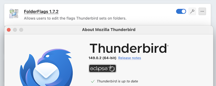

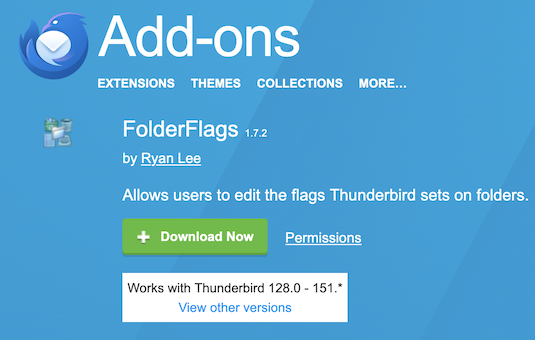

    Warum denn extra auf die ESR Version umsteigen, wenn das Add-on offiziell mit seiner aktuellen Version kompatibel ist?
    Bei mir funktioniert es im übrigen
    Upps, ich habe mich nur auf die Angabe meines "Add-on compatibility check" verlassen.
    Dann muss Tim X natürlich nicht in den ESR-Kanal wechseln.

    Vielleicht sollte man nochmal klarstellen, das die Zuordnung als 'Entwürfe' entfernt werden muss.
    Merkwürdig ist allerdings, das anscheinend jeder seiner Ordner diese Zuordnung bekommen hat.

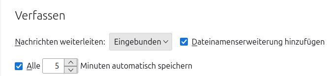

    Mails werden je nach eingestellter Zeit als Entwurf gespeichert. Siehe:

    Normalerweise lassen sich solche Probleme mit Folder Flags lösen. Jeder Thunderbird-Ordner darf nur einer Kategorie zugeordnet sein und zwar der richtigen.

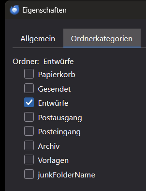

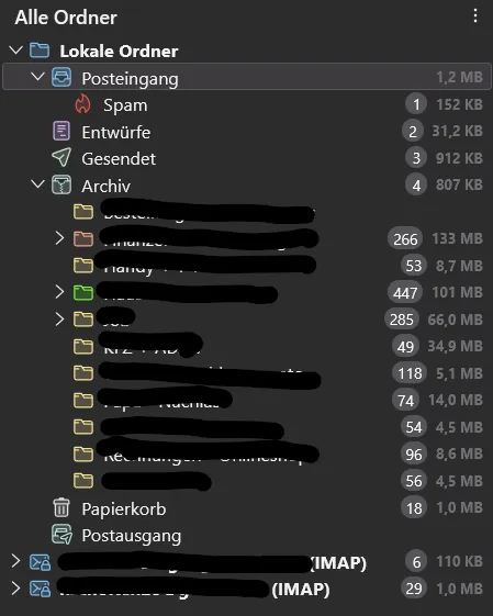

    Es gibt nur einen einzigen Grund, warum Nachrichten als Entwurf angezeigt werden: Sie befinden sich in einem Ordner, der als Entwürfe Ordner markiert ist. Das lässt sich zuverlässig mit FolderFlags beheben. Nichts für ungut, aber ich denke du hast das Add-on falsch bedient.
    Zeig uns Mal einen Screenshot der Ordnerliste, damit wir die Icons der Ordner sehen können, und einen Screenshot der FolderFlags Einstellungen.

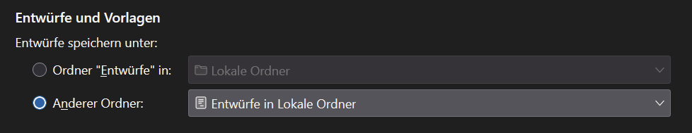

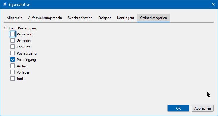

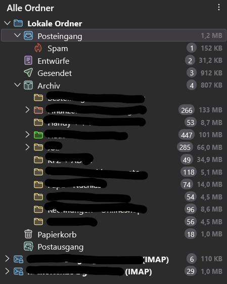

    gerne ich bin ja hier um den Fehler zu finden aber die Flags sind meiner Meinung nach korrekt:
    nur der Entwürfe Ordner hat diese setting hier:
    und unter "Kopien und Ordner"
    (auch der Wechsel auf die obere Option bringt nichts)
    In allen Ordnern dann diese Anzeige:
    Ordner-Übersicht:
    Ich habe auch davor keine Änderungen oder "Spielereien" betrieben. Hatte also eher die Vermutung "Shortcut"-Verwendung aus Versehen o.ä.
