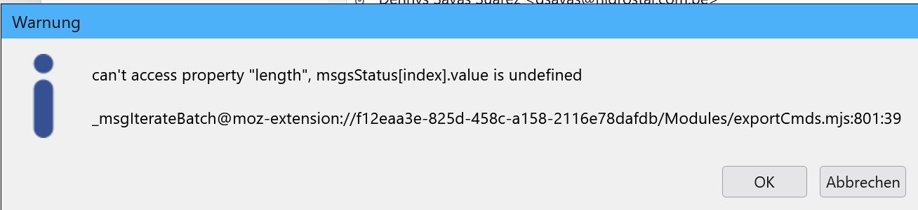

    Ich habs versucht (EML mit Unterordnern und Index zu exportieren (v15)) und erhalte eine Fehlermeldung (beigefügt) Ich benutze Thunderbird 140.12.1esr (64-Bit) und ImportExportToold NG v15.0.1 Scheint auf dem neusten Stand zu sein.

    Das ist offensichtlich ein Bug in dem Add-on, den du dem Entwickler melden solltest. Auf der Webseite des Add-ons gibt es Kontaktinformationen.

    Hmm schade, den Fehlersupport vom AddOn findest du hier: https://github.com/thunderbird/import-export-tools-ng/issues
    Evtl. kannst du mit geöffneter Fehlerkonsole mehr sehen (Strg+Shift+J).
    Aber ich fürchte der das bringt dich nicht weiter, das eigentliche Problem ist ja auch beim arbeiten ohne das AddOn vorhanden. Da keine hilfreichen Infos vom AddOn kommen würde ich das erst mal nicht weiter benutzen.
