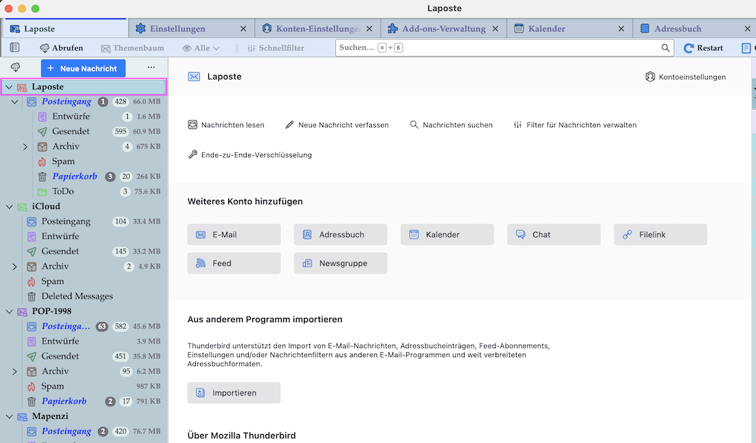

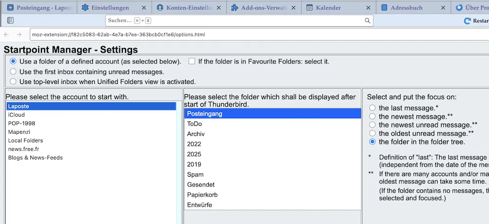

    Vielleicht wäre es eine Möglichkeit, einen leeren Ordner anzulegen und diesen dann mit dem Add-on Startpoint Manager als Startordner festzulegen.

    Was willst du denn überhaupt behalten?
    Konten/Ordnerliste? Weg damit!
    Nachrichtenliste? Weg damit!
    Ich stelle mir deine ideale Startseite so vor:

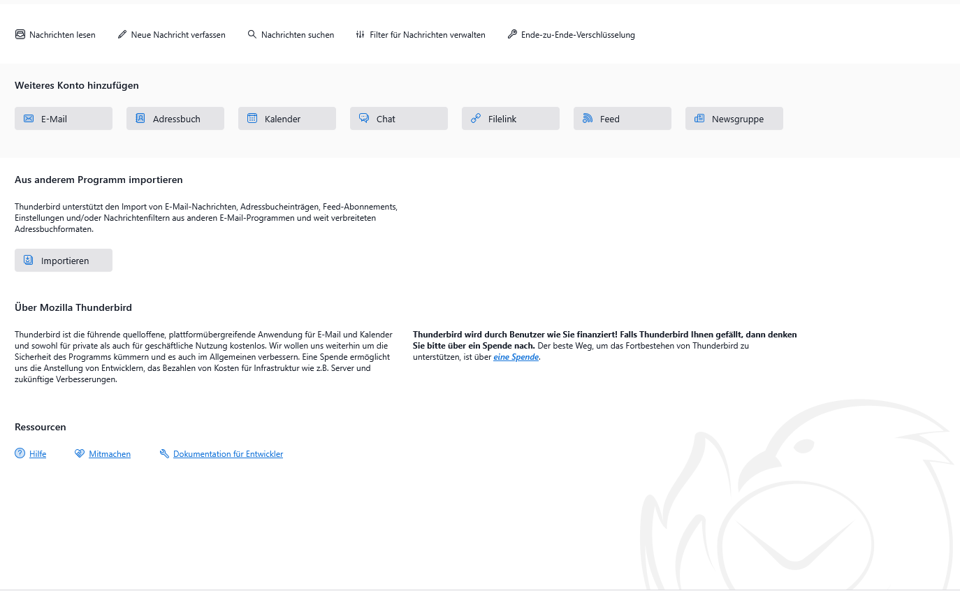

    Vielleicht ist es logischer, wenn ich die Seite zeige, die ich meine. Von dieser Seite möchte ich alle Elemente entfernen, bis auf das Hintergrundbild. Über die Entwickler-Werkzeuge, kann ich die Elemente nur temporär entfernen. Nach einem Neustart sind wie wieder da.
    In den Einstellungen kann ich zwar eine Webseite als Startseite eintragen, aber TB ignoriert das standhaft.
    Das was Du im Screenshot zeigst, ist nicht die Startseite, das was Du in den Einstellungen konfigurierst, ist die Messagepane, das ist der Bereich von Tb, in dem die E-Mail angezeigt wird und zwar sowohl in der Klassischen Ansicht, in der Ansicht Breiter Nachrichtenbereich und in der 3-Spalten-Ansicht.
    Ich an Deiner stelle würde mir mal die von _C-E_ in #2 vorgeschlagene Erweiterung zu Gemüte führen.

    • 15. August 2026 um 14:22
    Was du in deinem Screenshot zeigst, ist NICHT die Startseite von TB, sondern eine Seite mit Konten-Optionen, die angezeigt wird, wenn man einen Kontennamen markiert. Im Entwickler-Werkzeugkasten wir sie als "accountCentral" bezeichnet, und bislang habe ich noch nie eine deutsche Übersetzung für diesen Ausdruck gefunden.
    Allerdings kann ich in deinem Screenshot das Hintergrundbild nicht erkennen, von dem du sprichst.
    Wenn du tatsächlich diesen "account central" bei jedem Start von TB anzeigen willst, dann muss du sie jedes Mal aktivieren bevor du TB beendest. TB macht nämlich bei jedem Start eine Sitzungswiederherstellung: wenn du also beim Beenden den account central im Hauptfenster hattest, wird er auch beim nächsten Start wieder automatisch angezeigt.
    Ich habe mir überlegt, ob man das mit dem ausgezeichneten Add-on "Startpoint Manager von _C-E_ hinkriegen könnte. Das Add-on bietet in seinen Einstellungen zwar die Möglichkeit, in der linken Spalte ein bestimmtes Konto beim Start zu selektieren, aber in der mittleren Spalte keine Möglichkeit, keinen Ordner zu wählen.
    Ich habe keine Idee, wie man das über CSS Code in der userChrome.css Datei machen könnte.
    Wenn du tatsächlich den account central automatisch bei Start von TB anzeigen willst, kann dir am ehesten _C-E_ dabei helfen.
