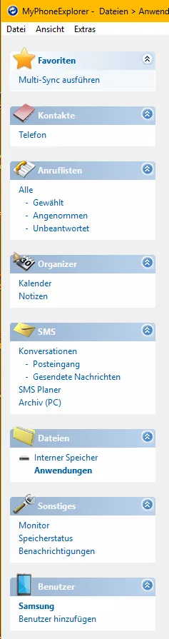

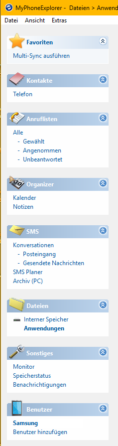

    hier seht ihr, was MyPhoneExplorer synchronisieren kann:
    ( Spoiler: nicht die Mails! )

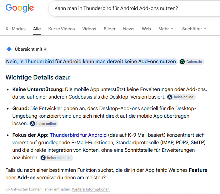

    Und außerdem ist hinsichtlich des genannten Add-on gemeint, Thunderbird auf dem PC und nicht Thunderbird auf Android. Für TB auf dem PC wird das Add-on benötigt, um einen lokalen Sync von Terminen und Kontakten des Smartphones mit dem MPE auf dem PC zu realisieren. Backup bezieht sich auf die hier gezeigten Kategorien. Nicht auf Mails. Mails sind beim MPE fast komplett außenvor. Einzige Ausnahme mW ist die Benachrichtigung bei neu eingehenden Mails. Aber eben nur eine Benachrichtigung.
    Weiter zum Thema Add-ons in Thunderbird für Android:
    Falls das inzwischen überholt ist, bitte gerne ein Update posten.
    Der App-Speicher, in dem TB für Android die Mails abspeichert, ist vermutlich ohne rooten nicht erreichbar. Zum Rooten wurde schon geschrieben, dass es für relevante Alltagsfunktionen erhebliche Nebenwirkungen haben kann bzw. zum Show-Stopper wird (digitales Bezahlen, Onlinebanking, ePA [also e-Rezepte], ...).
    Ich würde an Deiner Stelle vicon , keine weitere Energie in die Suche nach einem Lösungsweg mittels MyPhoneExplorer stecken. Das ist eine Sackgasse für Dein Anliegen.

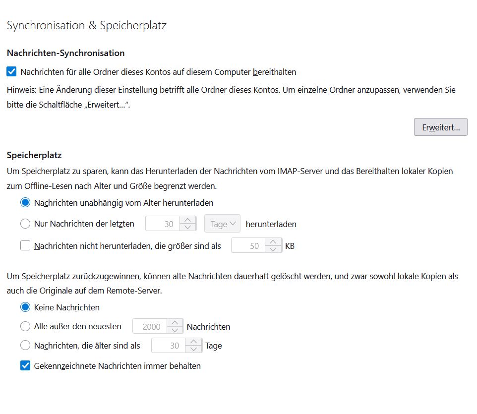

    Bei mir sieht das anders aus.
    Jetzt herunterladen gibts bei dieser Version gar nicht.
    Entspricht bereithalten herunterladen?

    Du zeigst die generelle Einstellung in den Konten-Einstellungen, mein Screenshot zeigt die Eigenschaften eines bestimmten IMAP-Ordners.
    Der Unterschied ist 'generelle Vorgabe als Standard bei Erstellung eines neuen Ordners' vs. 'individuelle Einstellung ggf. auch abweichend von der generellen Vorgabe für einzelne Ordner'. Das ist ja genau, was bei Dir bei zahlreichen Ordnern der Fall ist. Deshalb sind so viele Mails bei Dir 'weg', seit der Server nicht mehr erreichbar ist.

    Muss ich das jetzt bei jedem einzelnen Ordner einstellen trotz globaler Einstellung? Das sollte doch global mit allen Ordner mit der generellen Einstellung ausgeführt werden!
    Also sorry TB, das ist totaler Käse wenn man das bei jedem einzelnen Ordner machen muss UND DAS VON DER GENERELLEN EINSTELLUNG EINFACH ABWEICHT und NICHT miteingeschlossen wird und sollte bei der Einrichtung des Kontos GROSS mitgeteilt werden!!!!
    Sorry, Habe ich jetzt ein Backup oder sind die jetzigen älteren Emails irgendwann mal weg?
    Muss ich jetzt händisch jeden einzelnen Ornder herunterladen oder passierte das automatisch, wenn das so eingestellt wie gezeigt?
