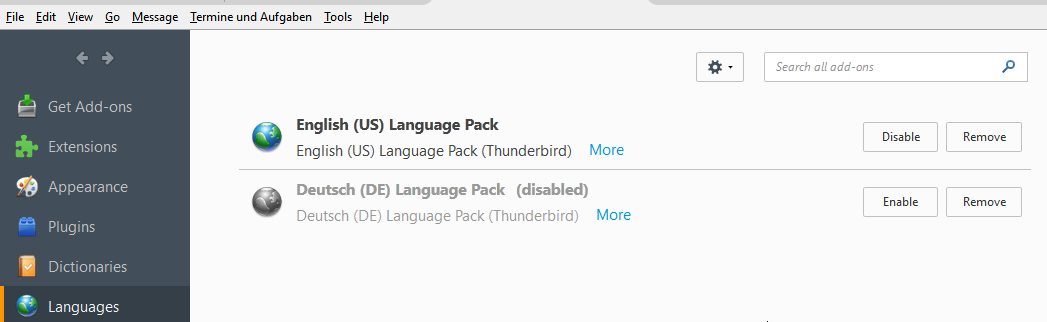

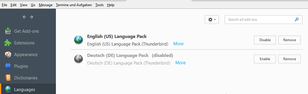

    Ich habe von der ersten Sie geladen, mein deutsches TB deinstalliert, den Rechner sicherheitshalber neu gestartet, dann TB-US installiert - und alles war dennoch wieder auf Deutsch.
    Wenn ich das Sprachpaket lade und installiere (und auch noch Deutsch deaktiviere), ist das Menü meist Englisch und teilweise Deutsch (siehe Screenshot).
    Es ist schade, denn MFAB ist eigentlich ein tolles Teil. Aber es muss schon immer funktionieren ....
    Vielen Dank für die Mühe, ich weiß jetzt wenigstens, dass der fehler nicht auf dieser Seite des Bildschirms zu suchen ist ;))

    Ich verstehe nicht, was du jetzt wirklich installiert hast.
    Aus deinem Screenshot geht hervor, dass du das en-US Sprachpaket und das deutsche Sprachpaket installiert hast, und daher kommt wahrscheinlich dein Durcheinander.
    Wenn du die en-US Version installierst hast, brauchst du doch nicht zusätzlich noch das en-US Sprachpaket, allenfalls noch das DE Sprachpaket, wenn du deinen TB mal wieder in DEutsch benutzen willst.
    Das gleiche gilt, wenn du die deutsche Version installiert hast, brauchst du nicht zusätzlich das DE Sprachpaket, allenfalls das en-US Paket, damit du TB in Englisch starten kannst, falls du die zusätzlichen Reiter von MFFAB im Adressbuch benutzen willst.

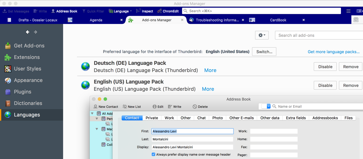

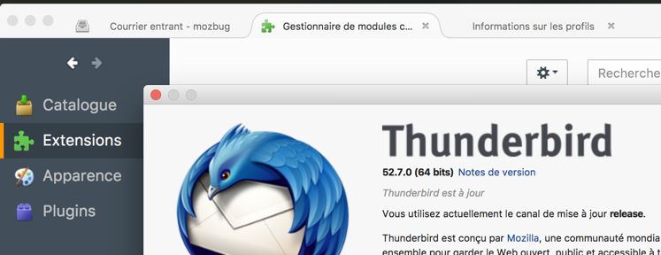

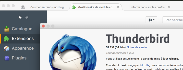

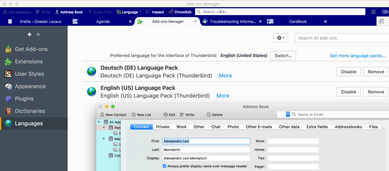

    Ich benutze bei mir die französische Version und habe zusätzlich die Sprachpakete DE und en-US installiert.

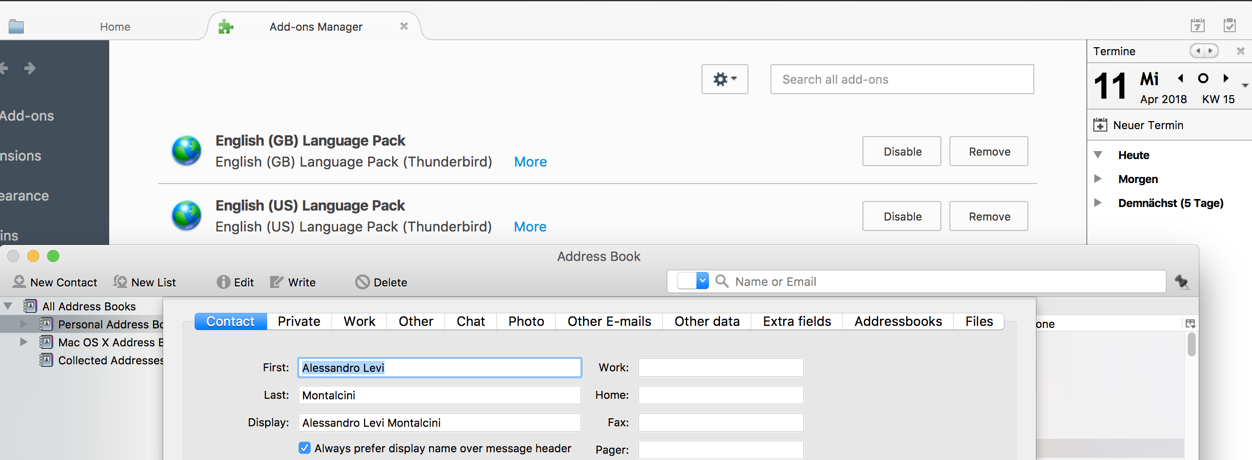

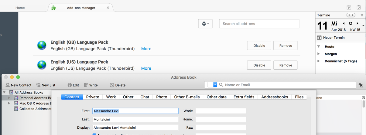

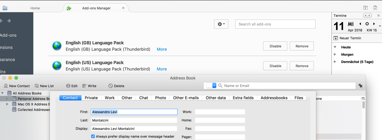

    Wenn ich TB in Englisch-US starte und eine Adressbuchkarte öffne, sieht das hier so aus:

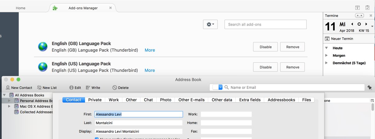

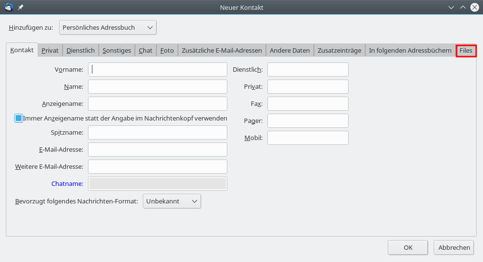

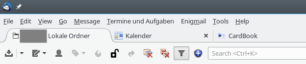

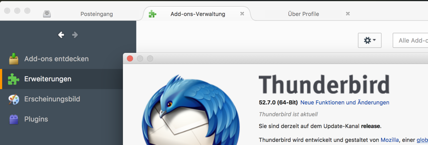

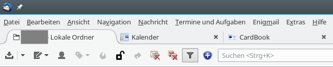

    Um alle Zweifel auszuräumen, habe ich jetzt die deutsche Version von TB 52.7.0 geladen und installiert, in einem neuen Profil gestartet, ein Konto eingerichtet, das Persönliche AB aus einem anderen Profil importiert und MFFAB und die beiden Sprachpakete en-US.xpi und en-GB.xpi installiert.
    Selbstverständlich werden die zusätzlichen Reiter von MFFAB nicht angezeigt, wenn ich TB in seiner originalen deutschen Version starte. ich glaube, darüber sind wir uns einig und dafür brauche ich keinen Screenshot zu zeigen.

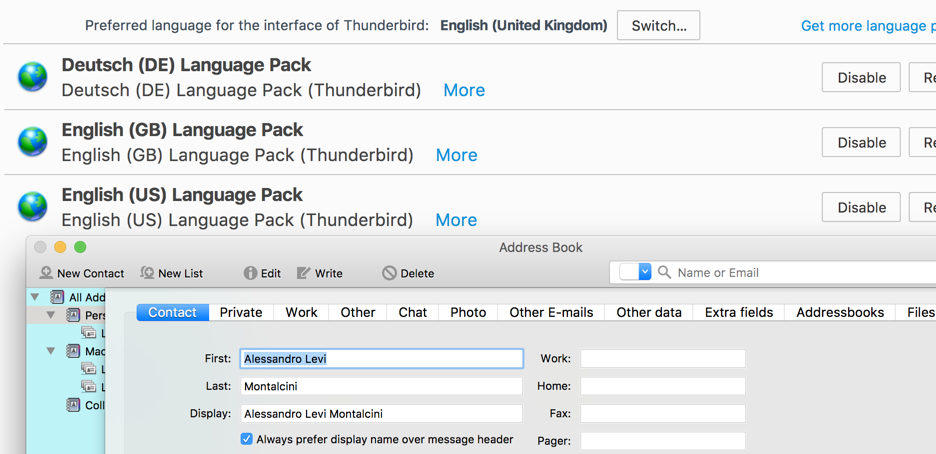

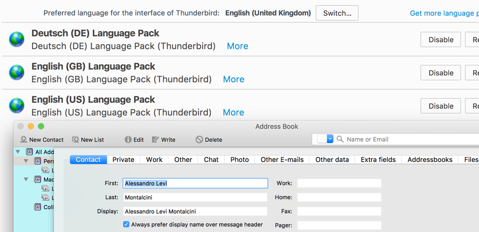

    Danach habe ich im Konfig Editor die Einstellung general.useragent.locale auf en-US geändert und TB neu gestartet.
    Wenn ich eine AB-Karte öffne, sind alle zusätzlichen Reiter zu sehen. Alle Menüs sind nun in Englisch (US) bis auf den Lightning Kalender, der nicht übersetzt wird, da mit der deutschen TB-Version automatisch die deutsche Lightning Version installiert wurde und die *.xpi Sprachpakete nur die Thunderbird-GUI ändern, nicht aber die von Lightning:
    Wenn ich dann im Konfig Editor en-US ändere in en-GB und TB neu starte, ist das Ergebnis bezüglich des Add-ons MFFAB das gleiche:

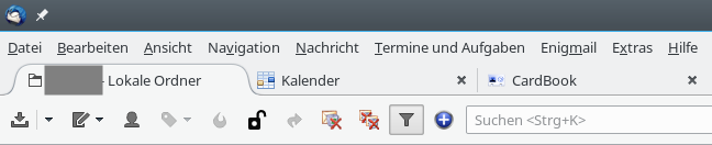

    bei mir mit meinen Linux-Umgebungen ist es so, dass mit der jüngsten Version der MFFAB (Versionsstand 1.0b6) die MFFAB-spezifischen Reiter nicht mehr angezeigt werden. Es geht mir da so wie kommahelp.
    Bei dem älteren Versionsstand 1.0b3 war es (bei mir letztmalig) so, dass die MFFAB-spezifischen Reiter (und deren Seiten) überhaut vorhanden waren (Sprache Englisch) und die Reiter des Standard-Adressbuches in Deutsch waren.
    Da ich hier, wo ich jetzt diesen Beitrag schreibe, keinen Donnervogel zur Verfügung habe, kann ich keinen Bildschirmausdruck einstellen. Werde ich aber gerne zu einem späteren Zeitpunkt nachholen.
    Die Sprache (fehlende Übersetzung in das Deutsche) wäre mir auch erst einmal egal, wenn ich wenigstens auf die MFFAB-spezifischen Reiter (und deren Funktionen) einen Zugriff hätte.
