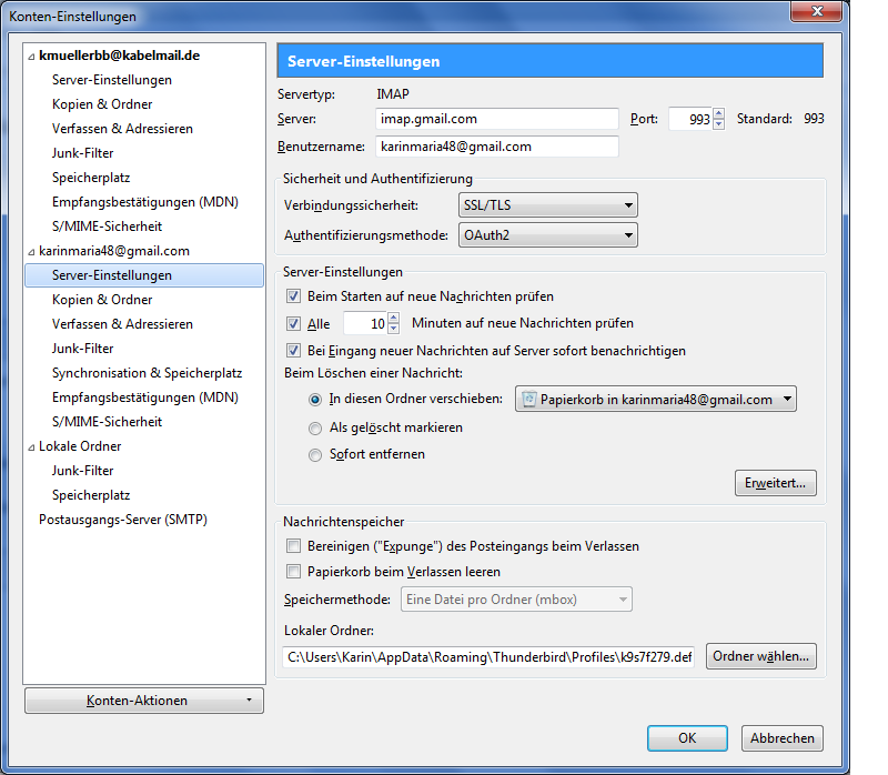

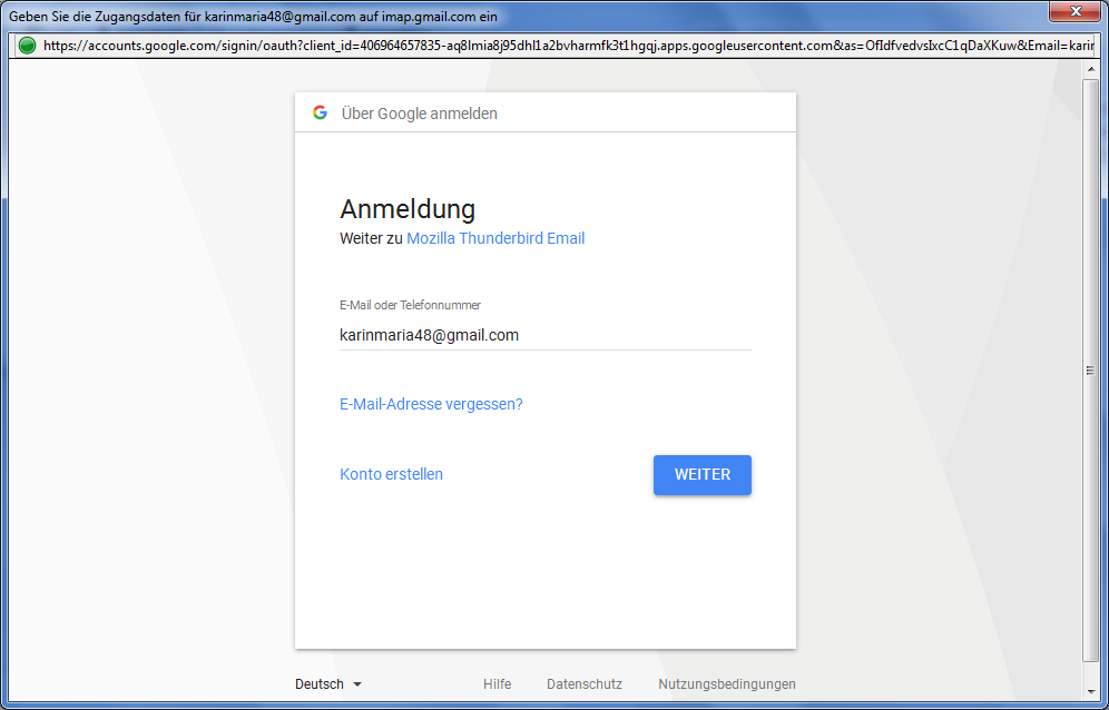

    erst einmal vielen Dank für die Rückmeldung. Ich hab mich glaub ich nicht richtig ausgedrückt. Ich versuchs noch mal besser. Alsowill ich in TB mein gmail-konto, bekomme ich erst die Meldung : TB konne nicht mit dem Server verbinden. Dann erscheint ein Fenster, welches ich hier mal als Foto angehängt habe. Wenn ich da auf den " Weier-Butten " drücke , rührt sich gar nichts. Ich komm da schon nicht weiter.
    Vielleicht kannst du daraus etwas erkennen.
    vorerst Grüße kmuellerbb

    Eine Frage: hattest du im Webmailbereich (also nicht in Thunderbird) deines Googlekontos in den Einstellungen dort die Option POP/IMAP freigeschaltet? Falls nicht, klappt das in Thunderbird nicht. Außerdem muss man bei bestimmten Optionen ausdrücklich erlauben, dass Thunderbird deine Zustimmung hat, deine Mails abzurufen. Thunderbird wird von Google nämlich als unsicheres Programm angesehen. Was auch immer das heißen mag. Wenn du diese Optionen nicht findest, melde dich noch mal.
