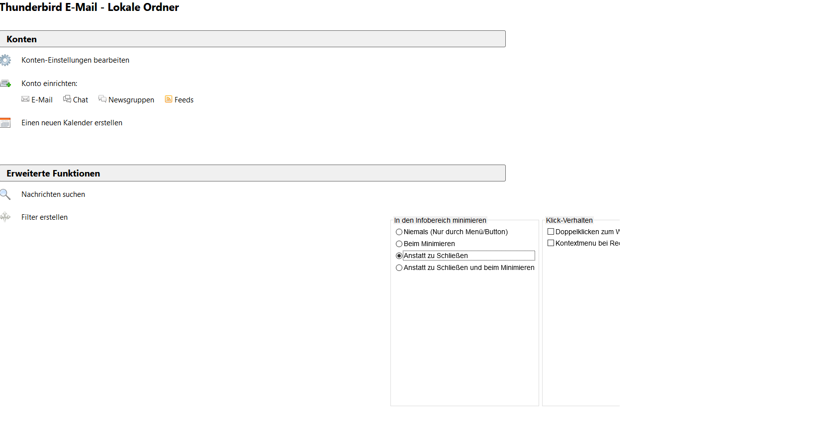

  • geni88
    8. Aug. 2018
    • 8. August 2018 um 09:57
    Hallo Zusammen,
    ich habe das gleiche Problem. "Minimize to tray" läuft unter TB 60 nicht richtig. Die Blockierung der Add-ons lässt sich aber umgehen, indem man den Wert von extensions.strictCompatibility in der about:config mit einem Doppelklick auf "false" setzt. Jedoch sieht dann das Addon so aus : (Siehe Bild) Kein OK Button etc.
    Hoffentlich gibt es eine schnelle Lösung.
    Lg!
