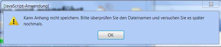

    Hallo und Guten Tag,
    ich freue mich, dass sich jemand die Mühe macht das Addon attachmentextractor weiter zu entwickeln.
    Ich habe es daher sogleich installiert und ausprobiert, doch leider werden die Anhänge nicht gespeichert. Ich erhalte diese Meldung.
    Ich Verwende TB 60.4.0
    Vielleicht kennt jemand die Meldung und weiß Abhilfe?
    Du musst leider noch die Thunderbird-Routinen in den Einstellungen des Add-ons auswählen. Die "eigenen" Routinen des Add-ons funktionieren noch nicht wieder. Ich versuche dies hin zu bekommen, kann es aber nicht fest versprechen. Ich komme momentan kaum voran - sorry.
    Es ist mir sowieso noch unklar, was aus meinen Bemühungen dann für die nächste oder übernächste große Thunderbird-Version wird, da es ja letztlich auf die WebExtension-Technologie hinausläuft. Da wird dann vielleicht vieles für Add-ons nur eingeschränkt möglich sein, was ich aber jetzt noch gar nicht beurteilen kann.

    • #23
    danke für die Nachricht. Es ist natürlich sehr Schade wenn man nicht weiß ob die Addons in der Zukunft noch vorhanden sein werden und für den programmierer dann immer die frage ob sich die Mühe für so eine kurzlebige Aktion lohnt. Ich persönlich finde ja das es gerade die Möglichkeiten individueller Funktionen durch Addons sind es die Thunderbird so interessant machen. Wenn das alles nicht mehr geht... werden viele das Interesse verlieren, denn wenn TB nur Mails abholt ist es nur noch eines von vielen Programmen die das können.
    Ich habe nun die TB Routinen eingeschalten und jetzt geht es... zumindest erstmal wenn ich die Aktion manuell ausführe ... bin gespannt ob es auch automatisch funktioniert, das wäre toll.

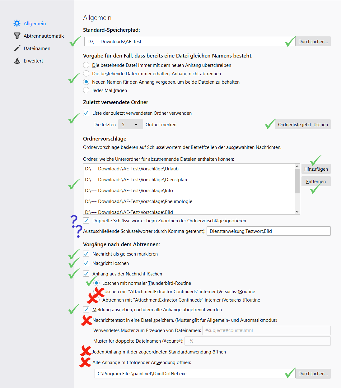

    Für die Zwischenzeit habe ich mal einen Preview des neuen Optionen-Dialogs (an den man sich grundlegend in Thunderbird ab Version 68 gewöhnen muss). Die Haken, Fragezeichen und Kreuze zeigen Euch, was bisher schon korrekt funktioniert.
    Die Einstellungen "Allgemein" stehen für den manuellen Modus, bei dem man bestimmte E-Mails oder Ordner auswählt, um deren Anhänge zu bearbeiten, und dann per Schaltfläche oder (Kontext-)Menü die Aktion startet. Was hier im manuellen Modus funktioniert oder eben auch noch nicht, das gilt identisch für die Abtrennautomatik, falls man diese benutzt. Die Automatik hat ein paar Optionen weniger, da diese dort keinen Sinn machen würden.
