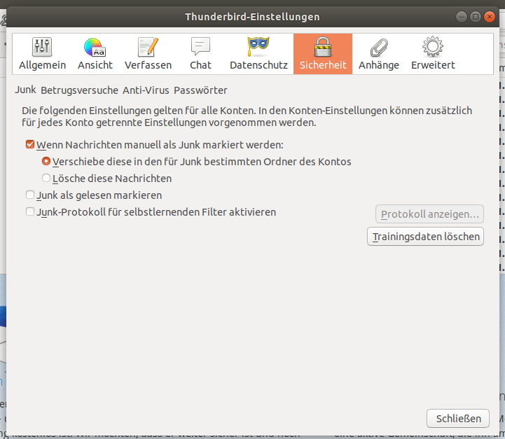

    ich hatte das Problem, dass ich über Thunderbird keine Emails mehr senden konnte. Empfangen war kein Problem. Ich habe mir dann alle möglichen Ratschläge durchgelesen und meine SMTP-Einstellungen überprüft. Das hat nichts geholfen und so habe ich den Rat befolgt mein GMX-Passwort zu ändern. Seit ich dies getan habe, baut Thunderbird keine Verbindung mehr auf. Ich kann auch mein Passwort bei Thunderbird nicht ändern, da wenn ich bei Einstellungen sich kein Reiter "Sicherheit" oder "Passwörter" öffnet, wie ich es in anderen Ratschlägen gelesen habe.
    Könnte mir jemand weiterhelfen, wie ich nun 1. mein Passwort bei Thunderbird aktualisiere und wie ich 2. das Problem mit dem Versand von Emails lösen kann?
    Vielen Dank schon Vorab.
    Weitere Infos:
    Meine SMTP-Einstellungen sind:
    Beschreibung: GMX Freemail
    Server: mail.gmx.net
    Port: 587
    Benutzername: meine korrekte Mailadresse
    Authentifizierungsmethode: Passwort, normal
    Verbindungssicherheit: STARTTLS
    Bei dem Versuch mein Passwort zu ändern, komme ich dorthin:

    Und warum klickst du nicht auf "Passwörter"?

    Das hatte ich nicht gesehen :/ Danke für den Hinweis!
    Habe dort nun drauf geklickt und meine bisherigen (nicht mehr aktuellen) Passwörter gelöscht. Nach einer Anleitung habe ich dann das Masterpasswort geändert (mit meinem aktuellen Emailpasswort), nun hätte ich eigentlich beim nächsten Öffnen von Thunderbird nach dem Passwort gefragt werden müssen. Das ist nicht passiert (auch nicht nach Neustart des PCs), es kommt nur weiterhin die Meldung, dass nicht mit dem Server verbunden werden kann.
