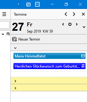

  • Road-Runner
    499
    1.122
    20. Okt. 2006
    30
    • 27. September 2019 um 20:15
    Schließe mich an. Oder ist heute wirklich Maria Himmelfahrt?
    Nach einem Start im abgesicherten Modus und anschliessendem Neustart wird der Tagesplan wieder korrekt angezeigt.
