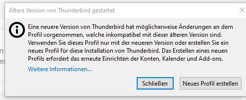

    Ich verkleinere meine Bilddateien vor dem Senden gern mit Senden an..., das funktionierte dieesmal jedoch nicht, stattdessen der Hinweis:
    Nun würde ich ja gern ein neues Profil einrichten, habe aber ja schon eins, und zwar nicht unter dem Standardpfad. Wenn ich beim Einrichten eines neueren Profils also auf den Ordner lenke, in dem das alte inkl. lokalen Ordnern liegt (die meine IMAP-Ordner ergänzen), funktioniert dann alles wie gehabt (so dass ich dann wieder diese Dateiverkleinerung nutzen kann) oder wird das alte Profil dabei teilüberschrieben und ich habe ggf. ein Durcheinander aus mehreren Posteingängen, Spamordnern und so?
    Oder kapiert Thunderbird, dass alles bereits DA ist und er nur an den 2 Stellen Änderungen wg. der Version vornehmen muss?
    Am liebsten würde ich das neue Profil ja testweise anlegen, indem ich alles vom alten rüberkopiere, traue mich aber wegen Pfadbezügen nicht mal das.
    Soll das etwa ein Grund sein, es nicht zu tun?
    Erkläre mal genau, wohin du was "lenken" möchtest.
    Was meinst du damit? Der Begriff ist mir unbekannt und es gibt ihn auch nicht in Thunderbird.
    Was um Himmels Willen willst du den überschreiben und warum? Damit provozierst du ja geradezu ein Durceinander
    Thunderbird kapiert erstmal nur das, was in der profiles.ini steht. Kopiere niemals Teile eines anderen Profils in ein neues oder gebrauchtes. Ausnahme sind die Mbox-Dateien , also die ohne Dateiendung.
    Also ich halte von deinen Vorhaben nichts.
    Ich würde so vorgehen:
    egal wie viele Profile du schon hast:
    erstelle mit dem Thunderbird-Profilmanager ein neues Profil. Das kann auf einer anderer Partition/Festplatte sein - wäre sogar sehr empfehlenswert.
    Dann gibt es 2 Möglichkeiten:
    1) Du baust ein vollkommen neues Profil mit allen Konten auf und migrierst deine Mboxen z.B. mit dem Add-on
    ImportExportTools NG.
    hierbei sind nur die Ordner im lokalen Ordner zu berücksichtigen, da du ja IMAP hast und die Mails auf dem Server liegen.
    oder
    2) du löschst den Inhalt des gerade neu erstellten und noch leeren Profils und kopierst den Inhalt eines alten aber kompletten und funktionierenden Profils dort hinein. Solltest du aber in diesem alten Profil die lokalen Ordner in den ->Servereinstellungen-> Lokaler Ordner verlegt haben - wir sagen hier im Forum auch oft "ausgelagert" irgendwohin außerhalb des Profils - dann wirst du keine Freude haben, weil du das komplette Profil nicht mehr zusammen bekommst. Vorhaben dieser Art werden hier im Forum meistens verworfen und nicht unterstützt, weil niemand mehr hier von außen Durchblick mehr haben kann. ICh verweigere dann immer weitere Mithilfe.
    Meine Empfehlung, auch wenn sie vermutlich erheblich länger dauern würde, ist Methode 1).
    1.120
    12.537
    • 23. Oktober 2019 um 01:31
    Handelt es sich um ein Add-on? Vielleicht um "Auto Resize Image"? Wenn nicht, kannst du den exakten Namen nennen?
    Die in deinem Screenshit gezeigte Warnung lässt den Schluss zu, dass du zunächst ein Upgrade auf TB 68.1.2 gemacht hast und dann wieder zu einer älteren Version (TB 60.x.x.) zurück gekehrt bist (= Downgrade"), da deine "Bildverkleinerung" (oder was das auch immer sein mag) nicht in der neuen TB-Version funktioniert. Wenn ein älteres Profil auch nur ein einziges Mal mit der 68er Version gefahren wurde und wenn man es dann wieder mit einer älteren Version benutzen will , erscheint der oben gezeigte Warnhinweis.
    Auszug aus den release notes für TB 68:
    To protect your profile data against a downgrade, Thunderbird 68 may display a message "You have launched an older version of Thunderbird" and will not allow opening a specific profile. Workaround: start with option --allow-downgrade.
    Wie du wieder dein altes Profil benutzen kannst, wird im folgenden Artikel des Mozilla Support beschrieben:
    https://support.mozilla.org/de/kb/unable-l…version-profile

    ich war super eingespannt, daher erst jetzt. In der Zeit hat Andy36 die Frage beantwortet, was ich machen wollte (+ zur Info an den erste Helfer: Mein Profil ist nicht unter dem Pfad abgelegt, wo Thunderbird es normal ablegt) und MRB hat soeben den einfachsten Workaround geliefert.
    Downgegraded zu einer älteren Version (TB 60.x.x.) hatte ich zwischendrin aber nicht!
