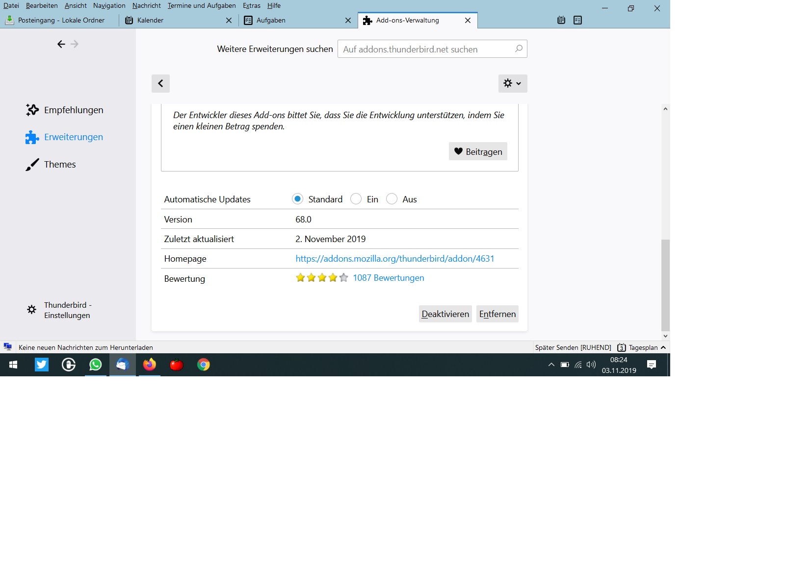

    • 3. November 2019 um 08:26
    Zitat von edvoldi
    Zitat von MSFreak
    Provider for Google aktualisiert und TB neu gestartet werden muss.
    leider gibt es noch keine neue Version vom PfG
    EDV-Oldi
    aber irgendetwas wurde gestern dort automatisch aktualisiert: Und das vor der Änderung in der Konfig Datei

    • 3. November 2019 um 08:33
    Ich weiss nicht wo das Datum 02.11.19 bei Dir herkommt. Auf der Seite der Erweiterung auf ATN steht:
    Version 68.0 Info Zuletzt aktualisiert: Sept. 2, 2019
    Ich habe mich übrigens von dieser Erweiterung verabschiedet und habe meine Kalender manuell in TB eingebunden (Anleitung).

    • 3. November 2019 um 10:03
    oh Mist, ich meinte natürlich September und das der Google Provider daher noch nicht gefixt ist, wahrscheinlich.
