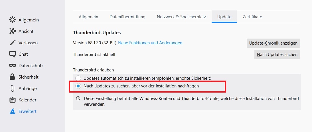

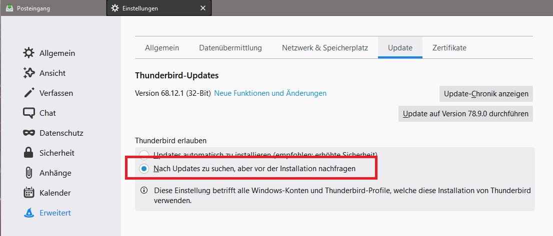

    • 12. September 2020 um 20:08
    Zitat von X-O
    In den Einstellungen geht ja das direkte Deaktivieren eines Updates nicht mehr.
    ... schaue in den Einstellungen nach:

    • 12. September 2020 um 21:38
    Zitat von X-O
    Ich will einfach noch nicht auf TB 78 umstellen.
    ... du kannst die automatischen Updates nicht mehr deaktivieren, es gibt nur noch die Option die ich dir in # 11 geschrieben hatte.
    Und ob du dann das Update durchführst, ist deine persönliche Sache.

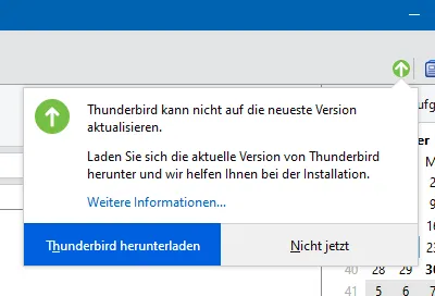

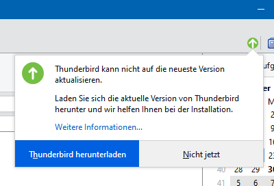

    • 22. September 2020 um 20:18
    Heute gab es wohl das Zwangsupdate von der 68er auf die 78er.
    Ich hatte ja entsprechende Einstellung in den Einstellungen vorgenommen und aus.thunderbird.net in der Fritzbox blockiert.
    Vorhin beim Aufruf von Thunderbird 68.12.0 kam dann diese Meldung:
    323
    6.061
    • 22. September 2020 um 20:50
    Hallo X-O,
    auf Nicht jetzt klicken. Die Meldung kommt nur einmal täglich.
