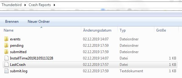

    • 2. Dezember 2019 um 19:22
    Meinst Du diese Crash Reports?
    Ich habe heute TB deinstalliert und die Registry gesäubert. Dann einen aktuellen TB 64
    installiert, alle Postfächer wieder eingerichtet und den Kalender aufgesetzt.
    Mail geht ja immer ohne Probleme!! Die Kalender im Netzwerk funktionieren nach geraumer
    Zeit nicht mehr. Man kann weder neue Termine eintragen, noch löschen.
    Ich habe daraufhin den WireShark eingesetzt und festgestellt, daß der TB Kalender garnichts
    in Netz sendet. Unter dem neuen Profil ist er einmal abgestürzt und seither geht der Kalender
    nicht mehr. Ein Ping and den Kalenderserver und der Aufruf:
    http://domain:10080/dav.php/calendars/raith/dieter
    liefert auch alle Daten zurück. Das Problem liegt also eindeutig am Kalender Teil des TB.
    Der hängt sich auf. Wenn ich den TB mit "X" beende und wieder starte, kommt wie schon
    früher beschrieben die Meldung TB läuft und muß beendet werden. Nach einem "ja beenden",
    folgt der Absturz und die Absturzmeldung wird erfolgreich verschickt.
    Dieter
  • NumLock
    11
    216
    18. Okt. 2019
    • 3. Dezember 2019 um 13:09
    Ich meine die Berichte, die du unter Hilfe Informationen zur Fehlerbehebung   Alle Absturzberichte einsehen kannst.
    Die kannst du dir im Browser anschauen. Sie haben alle eine Adresse der Form
    https://crash-stats.mozilla.com/report/index/...
    Die Links kannst du hier reinstellen.
    in Netz sendet.
    Ich hatte ein ähnliches Problem mit Kontakten und Kalendern. Bei mir war vermutlich Cardbook ursächlich. Ich habe dazu eine Lösung gefunden: siehe https://gitlab.com/CardBook/CardB…hunderbird%2068
