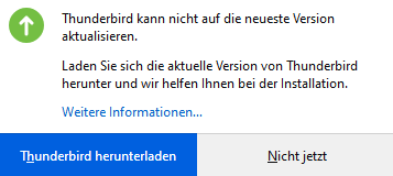

    Hallo, ich wollte gerade die 68.3.1. über die Update Funktion in TB auf 68.4.1. installieren. Es wird der Download durchgeführt und nach Neustart von TB erscheint.
    Wie ist das zu lösen ?

    Wenn ich nicht irre, ist dies auch wegen des folgenden Problems:
    Thunderbirdmeldung über neue Version scheint dauernd auf, obwohl die aktuellste installiert ist

    Aha. Und wie komme ich dann an die .4.1. ?
    Gruß Stefan

    Beim mehrfachen Versuch von 68.3.1 auf 68.4.1 upzudaten bekam ich die gleichen Meldungen angezeigt.
    Ich habe daraufhin hier im Forum alle vorhandenen Threads zu diesem Thema ausführlich gelesen und die angebotenen Lösungsvorschläge abgearbeitet. Das Problem ließ sich dennoch nicht beheben.
    Da ich erst vor kurzem von 32 auf 64 Bit umgestellt habe und ich mir nicht sicher war ob danach noch ein Update erfolgt war, habe ich mich letztlich zu folgender Vorgehensweise entschlossen.
    Nachdem ich den kompletten TB Profilordner an zwei unterschiedlichen Stellen gesichert hatte, habe ich Thunderbird über die Windowsfunktion komplett deinstalliert. Danach habe ich unter:
    C:\Users\Benutzer\AppData\Roaming\Thunderbird\Profiles\123dgdf6.default
    C:\Users\Benutzer\AppData\Local\Thunderbird\Profiles
    alles gelöscht und den PC neu gestartet.
    Dann habe ich mir unter:
    https://www.thunderbird-mail.de/herunterladen/
    die 64 Bit für Windows (Version 68.4.1) heruntergeladen
    und installiert.
    Das zuvor gesicherte Profil habe ich dann in das neue TB Profil eingelesen
    C:\Users\Benutzer\AppData\Roaming\Thunderbird\Profiles\345cfcf7.default
    Danach habe ich TB gestartet und das Problem mit der Fehlermeldung war beseitigt.
    Nun läuft TB 64 Bit in der Version 68.4.1
    Vielleicht hilft diese Vorgehensweise dem einen oder anderen weiter.
