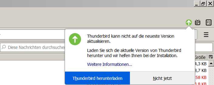

    Hallo Ihr Lieben, ich habe vor etwa einer Woche auf die neueste Version 68.2.2. umgestellt, nachdem die Meldung aufschien, dass TB nicht auf diese selbst aktualisieren kann - doch diese Meldung scheint nach wie vor auf, obwohl es, wie gesagt, schon erledigt ist.
    Kann man da was einstellen, damit es nicht mehr aufscheint?

    Sonja88,
    ich habe solche Meldung mit TB noch nicht gesehen. Hast du bitte einen Screenshot dazu ?
    Oder benutzt du irgendwelche Tools die Programme automatisch updaten können ?

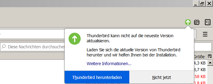

    • 27. November 2019 um 16:35
    Hallo liebe Leute,
    auch bei mir und meinen Bekannten besteht dieses Problem.
    Ich werde alle 2-3 Tage aufgefordert die gleiche Version 68.2.2 immer wieder neu zu installieren.
    Nachdem eine Installation eine Neustart des Rechners verlangte, hatte ich schon die Hoffnung das Problem sei erledigt.
    Denkste, heute schon wieder die Meldung wie beim Bild von #7.
    DAS NERVT !!!
    Alle Betroffenen fahren Windows 10 - 1909
    Lesen die Programmierer von TB auch die Forenbeiträge?
    So lange es bisher dauert scheinbar nicht, da dieses Problem ja schon seit der Version 68.0 besteht.
    Man hat immer das Gefühl, daß die Sicherheit darunter leidet. Verdammt unangenehm :/X/||:cursing:
    Wann wird dieser Fehler behoben?
