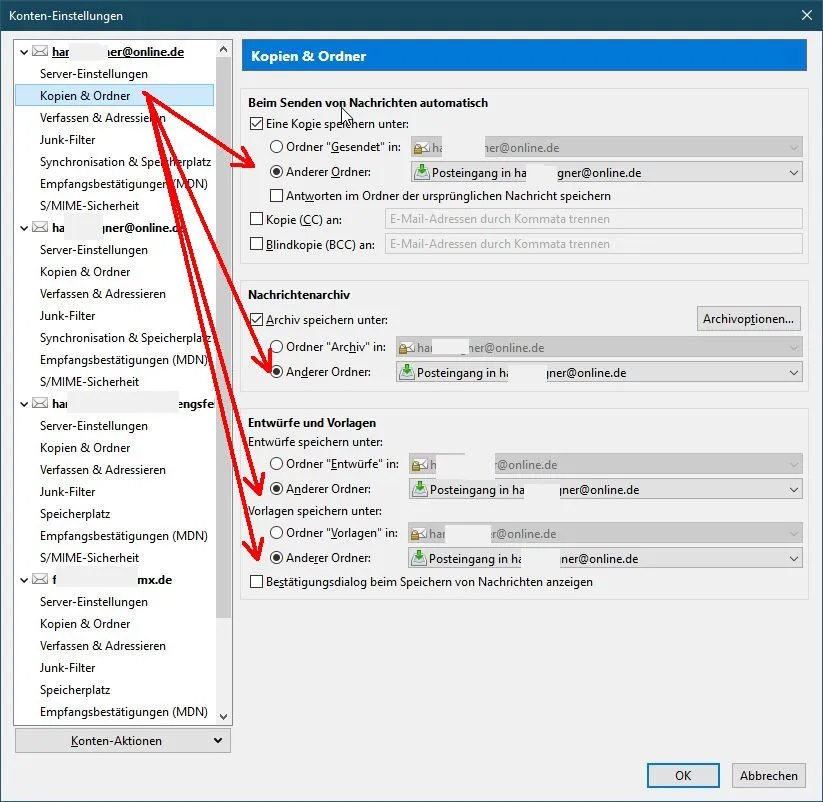

    bei mir dasselbe. Auch beim Doppelklick wird Entwurf für Neuversand an mich selbst geöffnet.
    Nutze Thunderbird schon Jahre. Vor ca. 10 Jahren hatte ich das auch mal, weiß nicht wie ichs gelöst hatte - oder nicht.
    Bei mir sind 2 IMAP-Konten und mehrere POPs im Download, auch verschiedene Provider. Problem liegt aber nur beim Haupt-IMAP-Konto. Beide IMAP so eingestellt, dass alle Vorlagen / Entwürfe / etc direkt im Posteingang abgelegt werden. Mag nicht ständig suchen wo die Mails rumliegen. Beide Imap vom gleichen Provider.
    Beim 2. Imap gibts keine Probleme, nur beim ersten.
    Konten sind so eingestellt:
    Alle Einstellungen durchgeschaut, keine Gefunden, die das so einstellt. Gibt es diese Einstellung?
