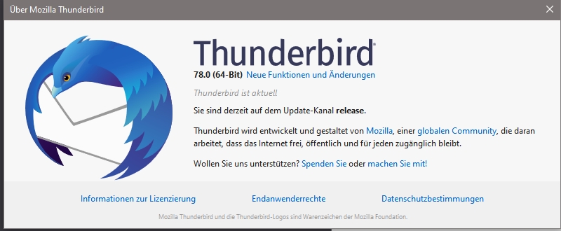

    Thunderbird 78.* ist nach wie vor eine Beta-Version und noch nicht fertig, zumal fast alle liebgewordenen AddOns hier nicht mehr funktionieren.
