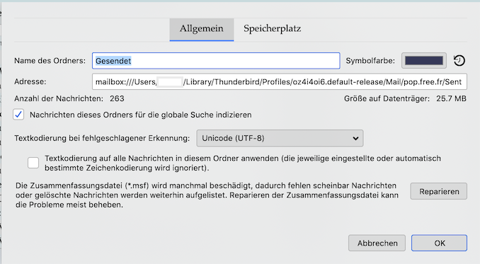

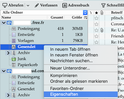

    Zitat von wkaiser
    ich finde die Konten/Ordnerliste nicht,
    Links im Thunderbird-Hauptfenster befindet sich eine Spalte, die Konten/Ordnerliste heißt. Darin werden die verschiedenen Konten mit ihren Ordnern und Unterordnern angezeigt:
    Rechts-Klick auf einen der Ordner (z.B. Gesendet oder Archiv) > Eigenschaften, worauf sich das Eigenschaften-Fenster öffnet. In diesem befindet sich eine Zeile "Adresse", in der der Pfad zu der entsprechenden Mailbox-Datei im Profil des markierten Ordners befindet. Also in meinem Fall werden die "Eigenschaften" des Ordners "Gesendet" eines POP-Kontos angezeigt und in der Zeile "Adresse" ist der Pfad zu der Mailbox-Datei "Sent" im Profil zu sehen.
    Die Mailbox-Datei "Sent" befindet sich also im Profil im Kontenordner "pop.free.fr".
